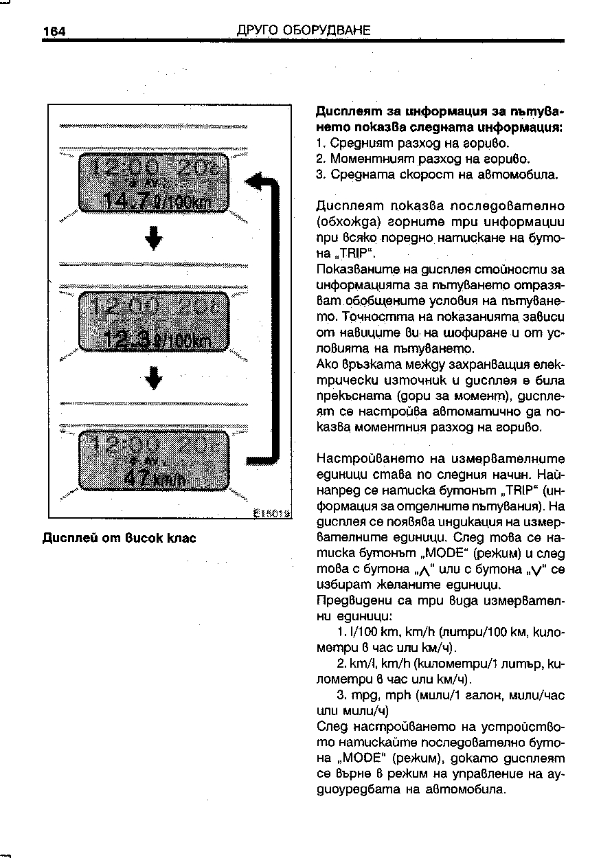

Здравейте имам отскоро Ярис D-4D2002 г, преди това имах Авенсис, когато използвах бутона ТРИП на таблото ми покава среден разход моментен и още 2 неща.
А на Яриса ми показва само едно Ф и някаква скорост в клиометри. имам проблем с комп'търа или е нормално??? Помогнете с литература или съвет.

Не е нормално да то показва Ф.
Мисля, че дисплея ти е от този тип /това е ръководство за корола/.
Първото, което можеш да направиш е да откачиш акумолатора за 10-тина минути, за да се ресетнат настойките.

В смисъл да прав си не показва Ф - А по точно ф AV. Намерих ръководство на потребителя на БГ и там пише че е нормално за дизела показва само моментната скорост в случая това ф AV - останалите 3 функции на борд компютъра са само за бензин :).
мерси все пак:)
