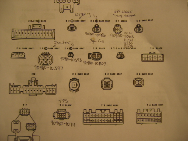

ta vsichki konektori zapochvat s 90980-....., ostanalite 5 cifri vinagi gi pishe na samia konektor, ako ima ot kade da gi vidish. inache az se razrovih v komputara, no tam ospiah samo da se dokopam do kartinkite kak izglejdat konektorite, za sajalenie na tolkova star model niamashe spisak na samite part nomera. ta ot tam hvanah edna debela kniga sas vsichki vazmojni konektori koito Toyota izpolzva i po kartinkite pochnah da izdirvam, nadiavam se che sam ocelil pravilnite, obache edin taka i ne go namerih. eto kakvo imam do sega:

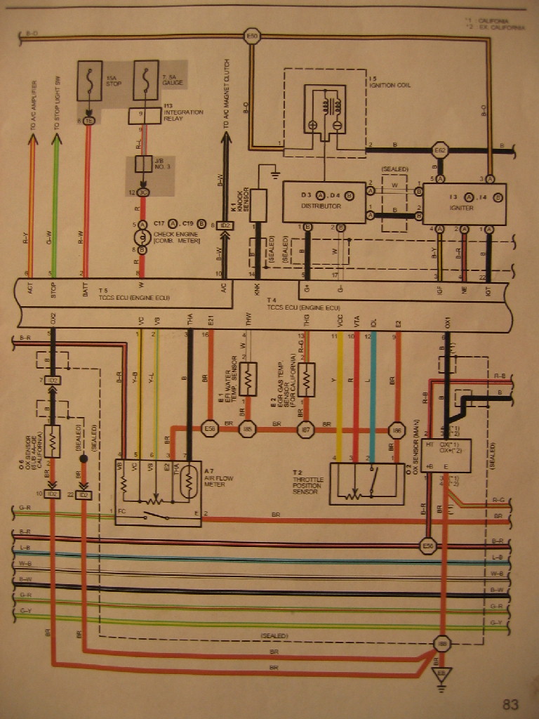

ta iskashe mi se dnes v rabotata da pogledna niakoia po stara kola s distribiutor da vidia ako ima sastite konektori da vidia nomerata, che nali edin konektor ostana, no nisto staro ne se poiavi cial den. poglednah na edno Camry EFI Temp Sensora, i imashe dva nomera, 10737 i 11062, prodpolagam koito i ot dvata da porachash niama da zgreshish. ostanalite nomera za EFI temp sesnor konektori predpolagam sa edni i sasto, moje bi cveta da im e razlichen. i poneje sam dobro dete, ste i priloja i chast ot shemata na ECU-to, ako ti varshi niakva rabota:

dnes poglednah na edno staro Camry distributora i konektora mu beshe s chetri jici, ako tvoia izglejda kat tozi, znachi nomera mu e 90980-11150

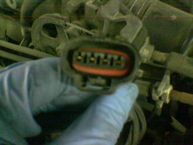

Мнение от b_d » 06 Яну 2006 11:25
Не е този....
Сив, квадратен е този за който говоря
като този - трябва ми другата част (на кабела).
Мисля, че зеления обаче е същия:
