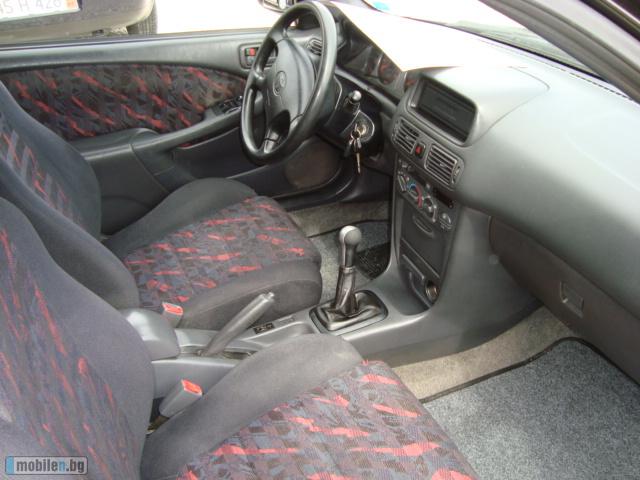

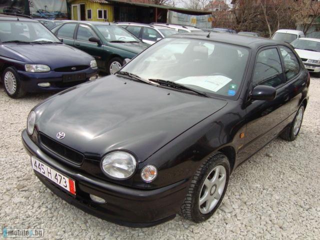

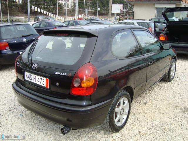

:) Благодаря ти за отношението по въпроса и за линка, но езиковата бариера ме оставя на същото положение.. Търся тази страница на български, но не откривам... Дори не намерих модела за който говоря там, просто не мога да се ориантирам в страницата, заради английския. За да не си говоря на изуст прилагам снимки, за да видите какво имам предвит.. Много ме блазни тая 6та скорост :) Явно модела с 6 скорости е по-рядък, защото в мобилето намерих само две такива. Мотора е 1,3 вентилиран, около 90 коня или 83, различно ги пишат..

Двигателят е с обем 1331 cc , 16-клапанов, DOHC,т.е с 2 разпределителни вала, 88 конски сили (64 kW).Направи ми впечатление ,че на пазара в БГ преобладава 1.3 - литровия агрегат (става въпрос за '97 и '98 ).Аз бих предпочел 1.6 с 115 к.с,като се има предвид ,че разликата в разхода на гориво е минимален и двигателят е абсолютно същия-4A-FE + за секунда си представих 4 човека с багаж и включен климатик на баир и ми стана....както и да е.Скоростние кутии са 5-степенна и 6-степенна,като втората е JDM или Japanese Domestic Market,т.е направено в Япония. wink.gif
