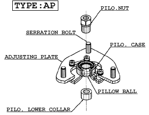

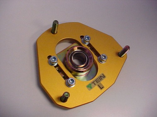

Абе тия работи не може ли да си ги направим сами?
camber plate2.jpg (6.6 KiB) Преглеждано 8162 пъти
camber plate.jpg (32.42 KiB) Преглеждано 8162 пъти

Не съм голям техничар, но разполагам с голям струг wink.gif biggrin.gif За жалост нямам и достатъчно време за да приложа прицнипа "пипни котлона за да провериш дали е горещ" wacko.gif biggrin.gif От друга страна все повече се настройвам това да ми е следваща покупка... така, че ако някой дабави малко "професионални съвети" може да опитаме да направим нещо. Проблемите според мен ще са 2 основни - набавяне на подходящ материал и тоя сверичен лагер в центъра.
TEIN's pillow ball (spherical bearing) upper mount is designed for each individual model of the vehicle. By remaining the positioning design of upper spring and shock absorber close to manufacture's standards, TEIN's pillow ball upper mount keeps height change to the minimum and maintains the stroke center.
The rubber bush is replaced with a pillow ball which eliminates the load input compliance, reduces the change of alignment to improve the grip of the tire. *NMB's (The world's top spherical bearing manufacture) pillow ball is used.
Ultra duralumin A2017S-T4 (aircraft material) is used for upper seats and adjusting plates with anodized aluminum to have maximum strength and durability.
For the Mcpherson strut suspension(only for front) models, the camber angle is adjustable. This creates wide varieties of different suspension settings according to the road and tire conditions.
Bearings are Teflon lined & lubricating
Comes with all mounting hardware & new upper nuts for mounting in the strut tower
High tension material S45C is used for serration bolts. As it is already inserted with high press, installation time has been completely reduced. With the original long bolt design, it can be easily mounted and gives enough thread for the strut tower bar to be fitted.

Странно как аз си запазих същите снимки :-)) На тези обаче е леко усложнен - да опитаме най-простия вариант ?

За какво служи тази плочка с лагера в средата?!? :help:
martinrainov
Мнения: 7
Регистриран на: 01 Дек 2004 13:50
Мнение от martinrainov » 04 Дек 2004 09:48
Za da si regulira6 naklona na oka4vaneto,kogato iska6 kolata ti da varvi s vratite napred.
