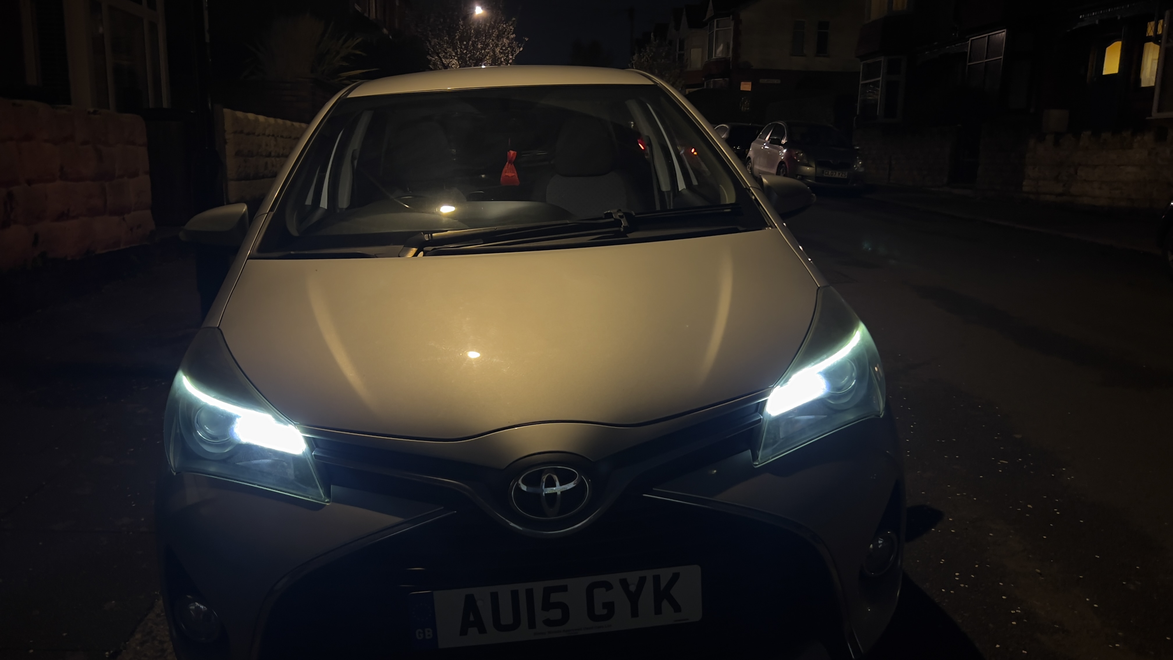

Да питам и аз нещо. На моята Ярис имам фабрични диоди, които се включват като пусна ръчната. Отгоре на диодите и настрани, има някаква диодна ивица, която обаче едвам се вижда през деня, а пък диодите отпред са доста ярки. Мисълта ми е за тази ивица, тъй ли е бледа или може да са отслабнали диодите, които я захранват. Нощно време се вижда добре.
Публикувано на: 06 Май 2024 09:20
от Rickata
И какви са тези крушки?
