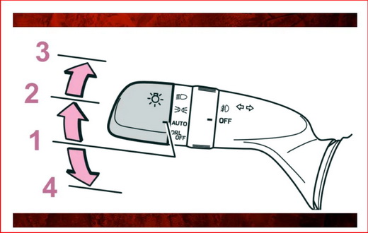

slowtraveler, На моята Тойота има фабрични дневни, които включват само късите светлини на пълна мощност (фаровете му са с лещи и късите и дългите са на една халогенна крушка с леща и като изгори оставам без фар), при положение ключа на светлините "Ауто". Т.е. ако включа на "Ауто" няма "+" км габаритите релето не сработва и дневните ми LED остават включени. Затова взех сигнал от късите. Започнах монтажа от левия фар и контролера зa LED се оказа случайно :-) до кутията с предпазителите на късите светлини. Имам положение на ключа DLR Off-позиция 4. Т.е. изключвам DLR и оставям LED-да да работи.

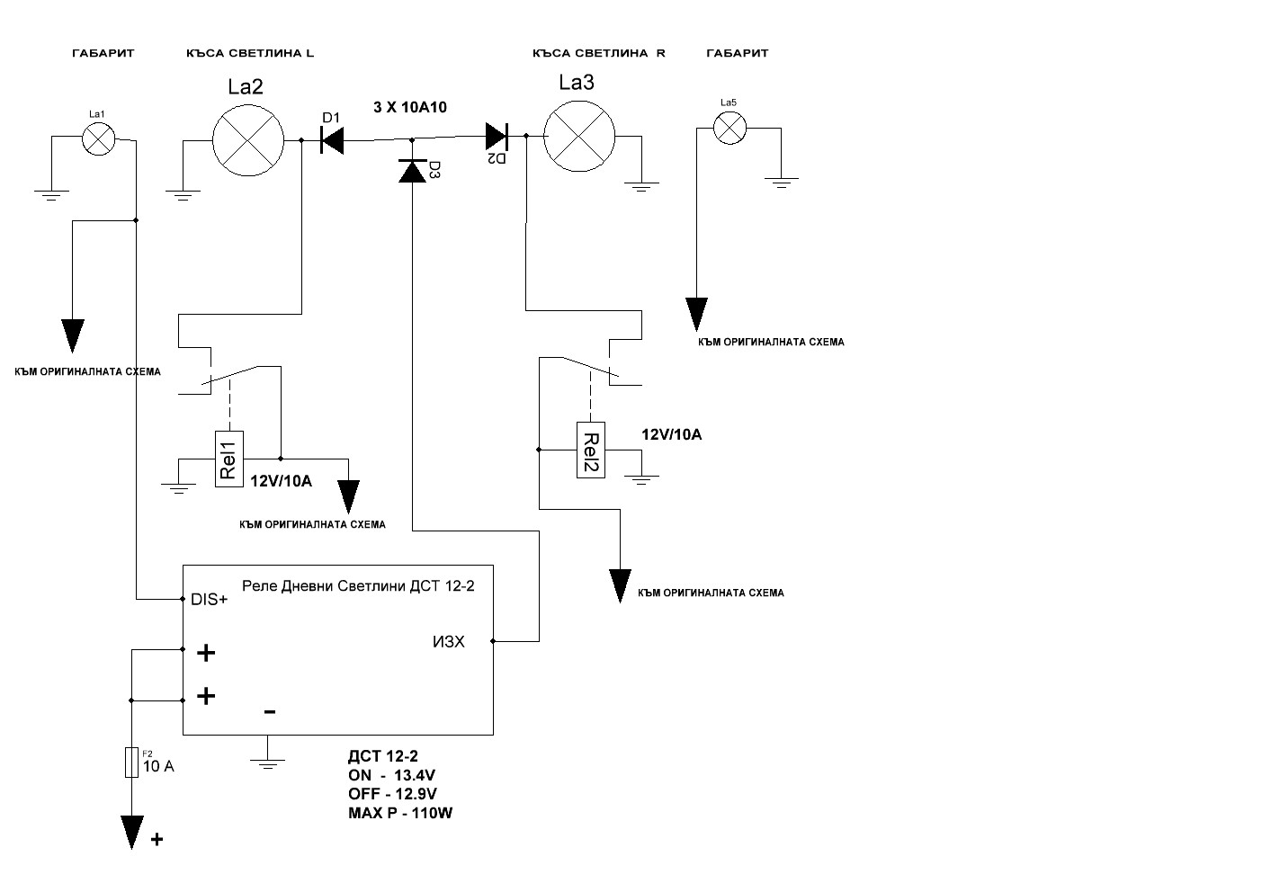

Мнение от Иван Атанасов Кр » 01 Мар 2024 14:42
Схема Дневни Светлини Toyota Corolla Verso.JPG (83.9 KiB) Преглеждано 21941 пъти
Ето как аз направих дневни светлини на нашата Тойота Корола Версо.
Използвах готов модул DRL с управление по + и добавих релета, диоди и малко проводници.
geniya
Мнения: 317
Регистриран на: 17 Авг 2014 08:38
Местоположение: Асеновград
Получена  благодарност: 9 пъти
Мнение от geniya » 05 Апр 2024 07:07
Колега, схемата е ОК, но за какво са D1, D2 и D3? Нали като се подаде напрежение на DIS+ се изключва модула и захранването на късите е от оригиналната инсталация. Не съм сигурен дали напрежението на зареждане не варира от 14,8V до 12,2V на Корола Версо, както е при RAV4 и не само. Ако е така идва момент когато модулът изключва поради по-ниско напрежение от 12,9V и после пак включва. При мен проблема го реших с двойна LED крушка дневна/мигач от Алито захранена постоянно при контакт.
Иван Атанасов Кр
Мнения: 8
Регистриран на: 28 Дек 2023 15:40
Местоположение: Криводол
Мнение от Иван Атанасов Кр » 07 Апр 2024 10:04
@geniya - понеже не намерих достоверна ел. схема на светлините предположих, че веригите на лява и дясна къса светлина са отделни и независими една от друга. Така, че D1 и D2 предотвратяват "късо" съединение между тия две вериги. За D3 сега не се сещам какво му е предназначението, по- скоро е "за всеки случай", но все пак мисля, че и друго имах наум относно този D3- сега обаче, не се сещам, но си мисля, че все пак е по- добре да го има. Но D1 и D2 са си необходими.
П.С. Да, напрежението се оказа, че варира, но все пак с оригиналните крушки не забелязах да има "мигане" на "дневните". Обаче сложих LED "къси" и при тях забелязвам такова мигане, но е само когато колата е на "празен" ход- като се подава газ и при нормално движение не забелязвам да мигат- т.е. явно напрежението не пада под 12.9V.
geniya
Мнения: 317
Мнение от geniya » 07 Апр 2024 12:56
Щом изходът е общ за двете къси светлини е логично да има диоди.По добре е да има два отделни изхода било през реле или мосфет. Когато пуснеш късите по оригиналната схема зареждането от генератора е винаги на 13.4V. така го командва ЕКУ. Проблема е, че вероятно ще се получава спиране на модула заради ниско напрежение на зареждане и ако тогава минеш покрай полицаите ще получиш фиш, както стана при мен. Сега като сложих китайска навигация в която има вграден волтметър се вижда как напрежението пада до 12.2V, сигурен съм че и версото е така.

Сигурно си прав, но съм го мерил с волтметър в запалката и наистина пада до 12,2V като това е моментно за няколко секунди. На навигацията варира от 12,2-14,8V кабелите са хубави вероятно защото беше най-скъпата която се предлагаше в червения сайт, аналога и в БГ е 1200лв.
