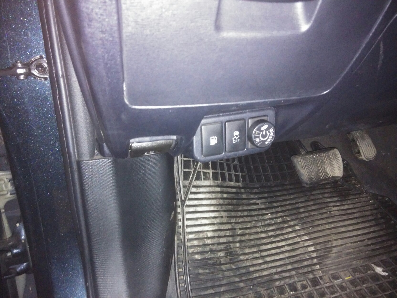

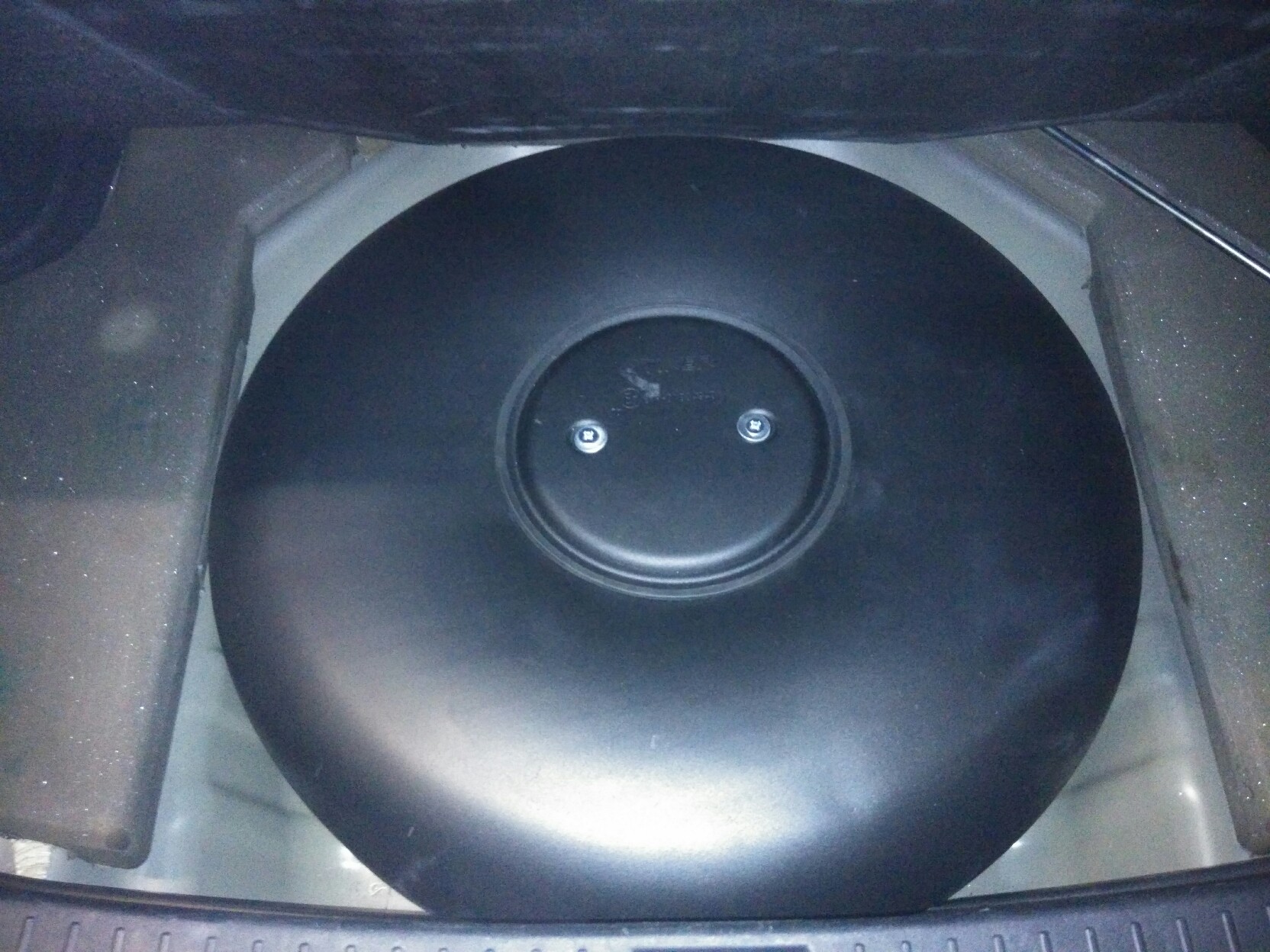

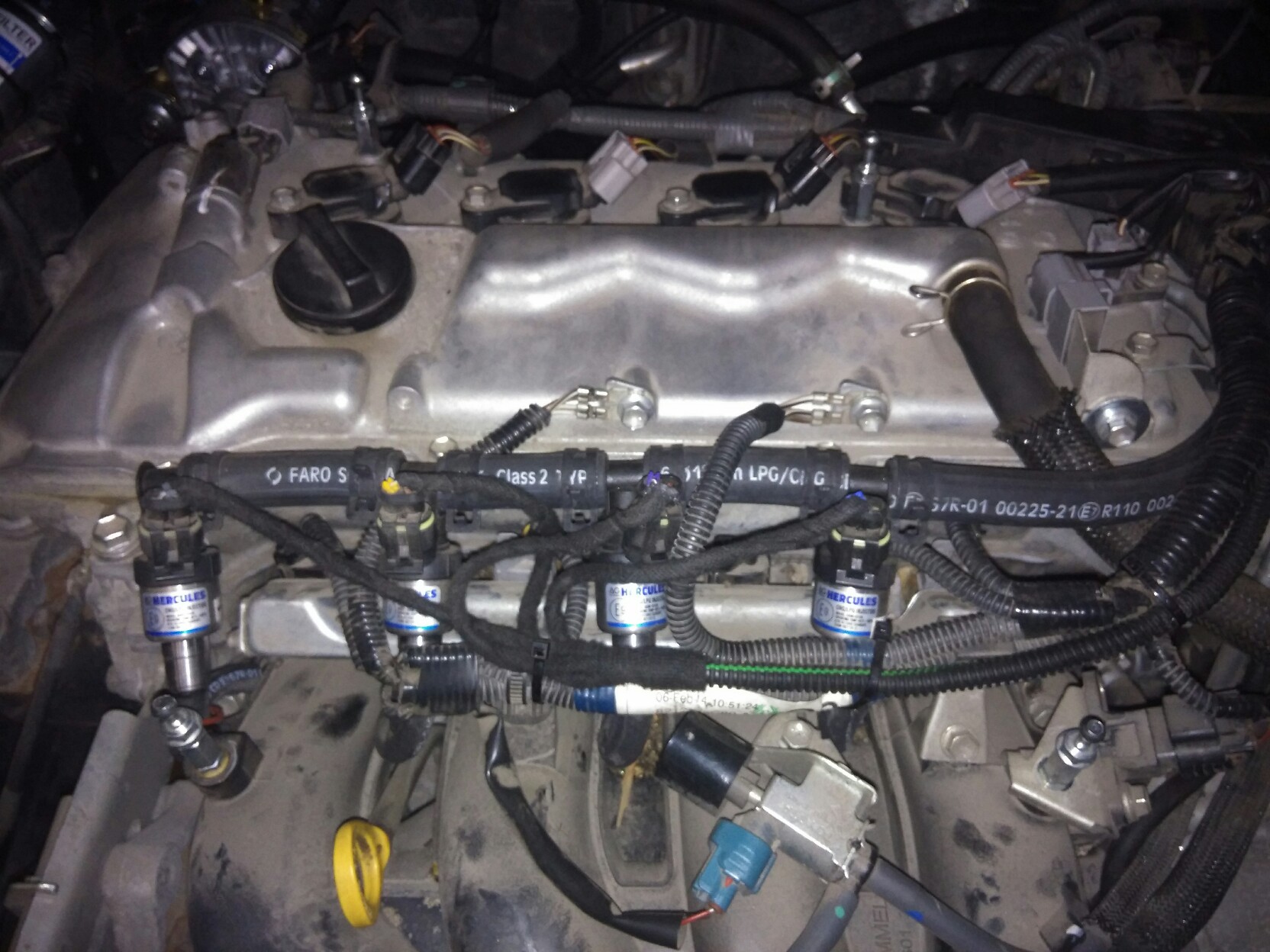

Здравейте колеги,
След дълго проучване относно ГИ успешно газифицирах моята Тойота (Avensis Sedan 1.8 VVT-i CVT Executive LHD 2014г. безстъпкова (CVT) 1,8 L 147 к.с.). За интересуващите се прилагам малко повече информация относно избраната система и цените, които аз платих. Система KME NEVO PRO - 1 100 лева с включен монтаж и настройка; - редуктор KME S6 (до 217 к.с.) - 100 лева; - инжектори DYMCO HERCULES - 140 лева; - тороидална бутилка ATIKER 680x250 73L - 90 лева; - разглобяемо зарядно до гърловината на резервоара - 50 лева; - узаконяване на АГУ (първоначален преглед) - 80 лева.
Монтажът беше направен в сервиз Муцев-Газ в София. Бутилката събира 60л газ (реално заредени, които могат да се изгорят). За първите 100 км не усетих някаква съществена разлика. Тепърва ще събирам повече впечатления. Благодаря много на колегата Миланов, който ми помогна с ценни съвети при избора на система.
Снимки:
Поздрави
