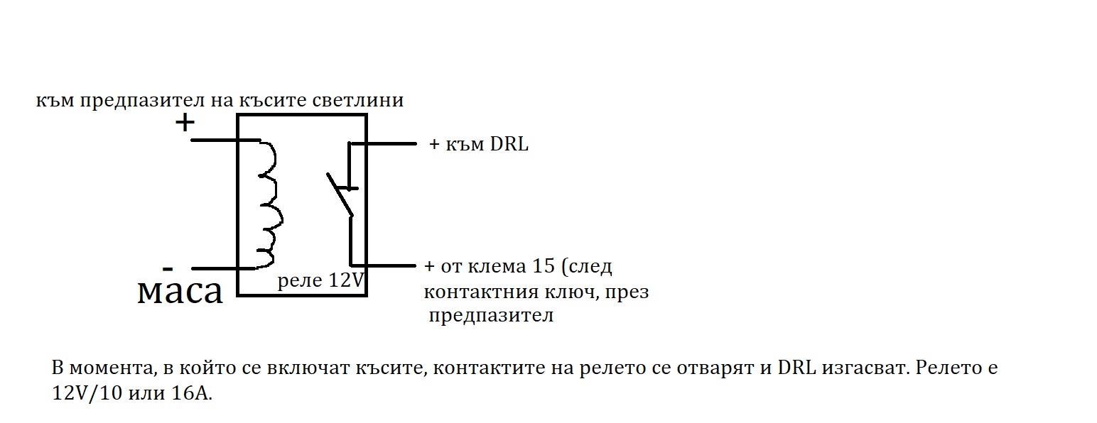

Колега, пристигнаха ми двойните ЛЕД /Мигач крушки, може ли малко насоки:
https://www.aliexpress.com/item/1005003 ... Tb4X6u3HkO
Взел съм и отклонение с предпазител за да взема от бушониерата + за бялата светлина след като се подаде контакт.
Имам въпрос, някой връзвал ли е подобни и гаси ли ги по някакъв начин след като реално включи късите и дългите?
Къде и как да ги включа , така , че да се гасят след като включа късите?
Или си карате с включени дневни и къси вечер?
Едит: като вариант се сещам за едно гасящо реле, взимащо управление от габарита, и да гаси белия дневен ЛЕД. При включане на габарит или къси, да прекъсва веригата към дневните...

dpp, Имаш ЛС.
А за да е полезно и за другите, прилагам лесна схема за свързване чрез реле. Елементарно е за направа.
ВАЖНО: Ако управлението е по минус следа да се използва огледално свързване. Добре е поне малко да се разбира от работа с ток и мултицет.

Благодарско FearSoft!
Днес ще го направя.
Само да уточня, че е по - добре да е на габарита. При мен светят и къси и дълги и няма да е проблем/ когато съм на дълги - отделни крушки/ , но ако е с двойна крушка тип H4 , най добре на габарита. Да изключи и при двете.
Ще заголя директно захранването на габарита и там ще захраня релето, да прекъсва +са на дневните.
Въпроса е, колко време ще изкарат тия двойни ледове..Май ще си заръчам да имам резервни...
Днес ще го направя.

Разбира се, че може и на габарита да се върже. Даже сега, като се замислих, май и моите са вързани там

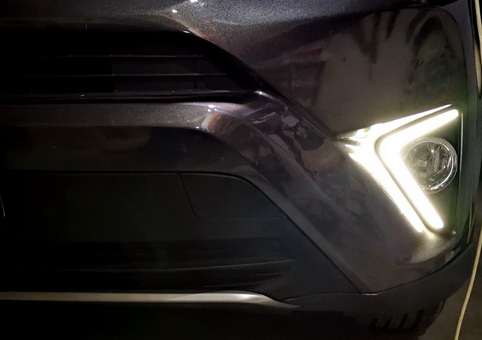

Днес монтирах успешно по-горните DLR LED светлини на мястото на фаровете за мъгла. Използват се старите фарове, които се монтират на новия корпус с LED светлините. Използвах идеята на FearSoft за превключване с реле с 5 извода, като се използва нормално затворения контакт и се взима сигнал от + на късите светлини. Има контролер и функция за мигач, който гаси бялата светлина и мига в жълто. Не е необходимо да се сваля бронята или гумата при смяна на LED фаровете, само се завъртат гумите за по лесен достъп. Има доста клипове в Ypu Tube,където е обяснено подробно.

Би трябвало да е от габаритите... Поздравления за добрият отчет.
