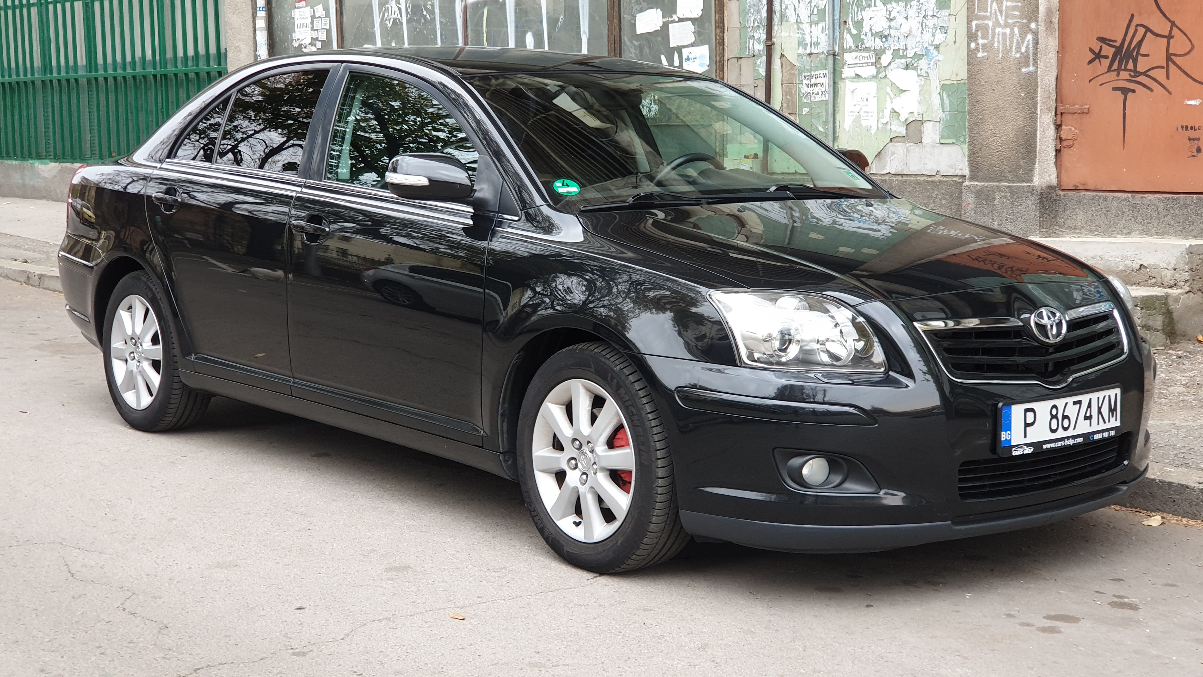

Здравейте колеги. От две седмици съм собственик на Toyota Avensis 2007г. 1.8/129кс. 1ZZ-FE/ 140 000км.(абсолютно истински). Изчетох стотици страници и мнения за поставянето на ГИ. Предишния ми автомобил беше Lancia Kappa и времето през което е бил в мен (10г. и изминати около 80-90 000км. от които 90% градско) е карана само на Газ и никога не съм имал проблеми нито с двигателя(имайки предвид, че беше на над 320 000км) нито нещо свързано с Газовата уредба. Понеже твърдо съм решил да си сложа ГИ, получих страшно много критика(от знайни и незнайни "разбирачи") и опити да ме разколебаят и малко и успяват, с доводите "Не Си прецаквай Двигателя"...каквото и да искат да кажат с това. Та по въпроса....има ли някой колега точно с такъв двигател 1ZZ-FE и какво може да каже по темата, в смисъл след какъв пробег мога да очквам неприятности, а и по време на ползването...тоест капризен ли е двигателя(не можах да намеря нищо което да задоволи любопитството ми)....знам , че избора е личен, но все пак ако чуя едно-две добри или лоши мнения ще ми наклонят сериозно везната. Ако и с това ще помогна, спокоен шофьор съм, не гоня нито ускорения нито скорости и пробега ми е предимно градско шофиране(затова и ми трябва ГИ защото в градски условия всички коли стват сериозни бензинояди
Колата ще се поддържа безкомпромисно така ,че освен ако поставянето на ГИ не създаде някакви проблеми, се надявам всичко да е ОК за дълъг период от време. Насочил съм се ГИ BRC....някой ако има в предвид нещо по-подходящо за този двигател, може също да сподели.
Благодаря предварително

slowtraveler, Хм...дори и да се спукам от некаране
...са близо 5000км. годишно(но всички знаем , че като ти е евтино горивото се кара много повече
2. Слагам максимален градски разход 12л/100км. бензин и 14л/100км. газ при средна цена съответно: 2,35лв. с/у 1,05 .... разхода за гориво бензин/газ са 1410лв. с/у 735лв. с изгорения бензин да станат макс. 900лв(това е минималната разлика за този малък пробег иначе ножицата се разтваря
3. Газовата уредба(BRC) със система за омасляване(какъвто и ефект да има
) ще е около 1650лв. ....
4. И по последната четвърта точка 95% няма да ползвам такива услуги
....така, чеее.... както и да го смятам ....пффф...не Знам ...
Автомобила е в много добро състояние и ще стои в мен минимум 5 години...така, че дилемата е сериозна...мен най-вече, наистина ме интересува техническата част...да няма ремонти по двигателя тип основен
[attachment=0]Кола (1).jpg[/attachment
