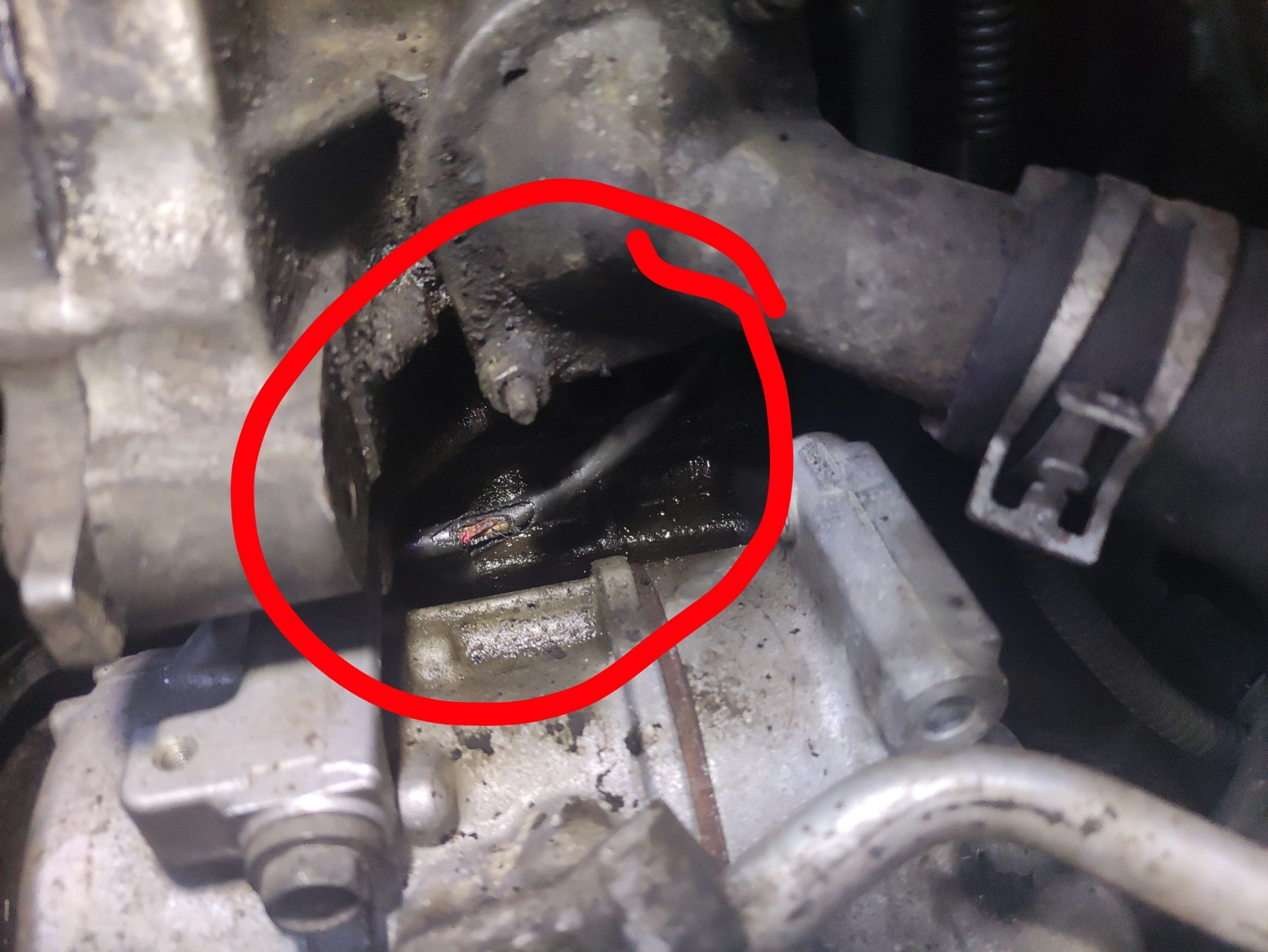

Междувременно като махнах алтернатора, видях и изгризания от мишка кабел на датчика за коляновия вал.... предполагам че ще се сменя, въпреки че не видях вътрешната изолация на самите проводници да е нарушена.
- 0-02-05-a3712687382e0b50613e41ae410e5e448588023785c4d331976a740723b5dee5_e2c156b6.jpg (605.85 KiB) Преглеждано 4326 пъти
*По-късно ще разследвам и теча на масло откъде идва - капака на веригата, някой семеринг, о-пръстен на VVT-i клапана (оригинален нов, сменен преди около година заедно с клапана).

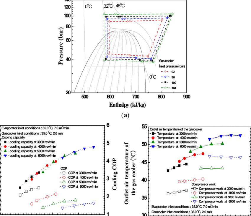

Значи дедов за ориентацията по диагностика и четенето на разни компири. Идеята ми беше, ако е възможно да се следи налягането в движение при работни режими и от там да се разбере дали в някакъв момент системата не решава, че има overpressure, като след това да прави нещо за да ограничи евентуалните щети. По всяка вероятност, ако има такава функционалност можеш да виждаш и кога, как, защо сработват разните клапани по системата.
Разликата в отделните обороти на двигателя е в извършваната работа от компресора. Няма изненада, че отношението е право пропорционално. За да функционира по спецификация цялата система разните клапани трябва да сработват в точния момент по команда, защото диапазона на ДВГ е много широк.
Представям си случката така:
- високи обороти -> overpressure (ама колата няма какво да направи, щото си на скорост и се движиш) -> вадиш я от скорост и натоварването изчезва -> системата почва в паника да включва и изключва, защото сравнява таргет стойности с измерени -> нещо не сработва -> цикъла се повтаря
На мен ми звучи като механичен проблем в клапана или в управлението му.
- COP-rpm-Moo-Yeon-Lee.png (94.56 KiB) Преглеждано 4198 пъти
