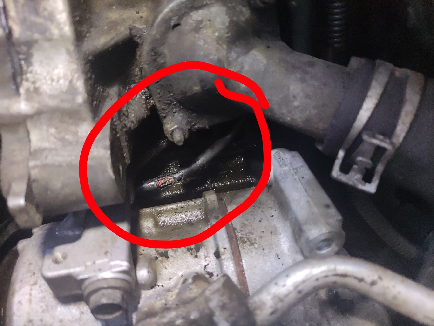

- Вчера смених алтернатора с чисто нов на Denso (DAN1021). Стария "търкаляше камъни по паважа", като го свалих шумовете си ги имаше и на кротко въртене с ръка, имам и хлабина по дължина на оста и по диаметъра. Лека е но се усеща и попречуква като клатя шайбата за ремъка. Зареждането стана една идея по-агресивно да стои около 13.5-1.9 волта, докато при старото слизаше редовно и на 12.8. Имам субективното чувство че стария алтернатор като се напрегне да зарежда и ми спъваше мотора. Както и да е - не е от динамото тресенето на оборотите.
Междувременно като махнах алтернатора, видях и изгризания от мишка кабел на датчика за коляновия вал.... предполагам че ще се сменя, въпреки че не видях вътрешната изолация на самите проводници да е нарушена.
*По-късно ще разследвам и теча на масло откъде идва - капака на веригата, някой семеринг, о-пръстен на VVT-i клапана (оригинален нов, сменен преди около година заедно с клапана).
