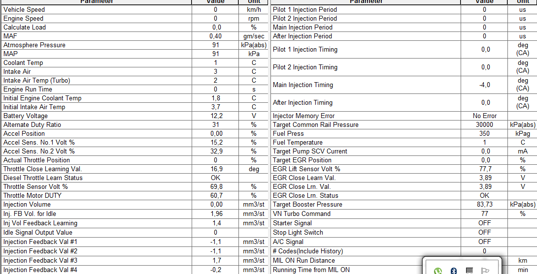

slowtraveler, и да показва , незнам къде да гледам(мисля че не показва).
Ето и скрийншот от тази сутрин на непален двигател :
Пак замерих дали идва напрежение на шината на контакт-не идва..,обаче температурата беше +2, а като си сложих пръста на релето, при подаване на контакт го усещам, че щрака.
Някакви насоки да дадете, да изчакам да паднат още температурите и пак да проверя и ако пак не идва напрежение да проверя връзката от релето до шината ли? Евентуално можели релето да цъка , а да се е развалило и да не подава ток?

Вижда се, че температурата се отчита коректно...
Разбира се, че може релето да се е повредило...
Защо не го смъкнете и да го измерите на спокойствие? Или ако има достъп до контактите му - да видите дали идва напрежение на силовият контакт..

Бушона, за подгрева беше изгорял. Чудя се как ли, като е 80А.Майстор ме съветва да сваля и да проверя свещите, тъй като някоя(и) може да дава на късо и затова да е изгорял този бушон. Засега ще се въздържа от тази интервенция, ако има друго пак ще пиша, благодаря на колегите за насоките!

Че що да не изгори !?! Нали затва е бушон - той да гръмне, вместо нещо сериозно... А и от тая таблица дето си дал, MAF-а нещо много ниско стойности дава .... Прегледай е това нещо ....

Me4oKyX, Ниска може да е стойността на МАФ-а, защото показанието е сутрин в студено време и двигателя не е пален..., ако може да погледнете на предната страница, дал съм таблица с показания на запален двигател, там нормална ли е стойността?
