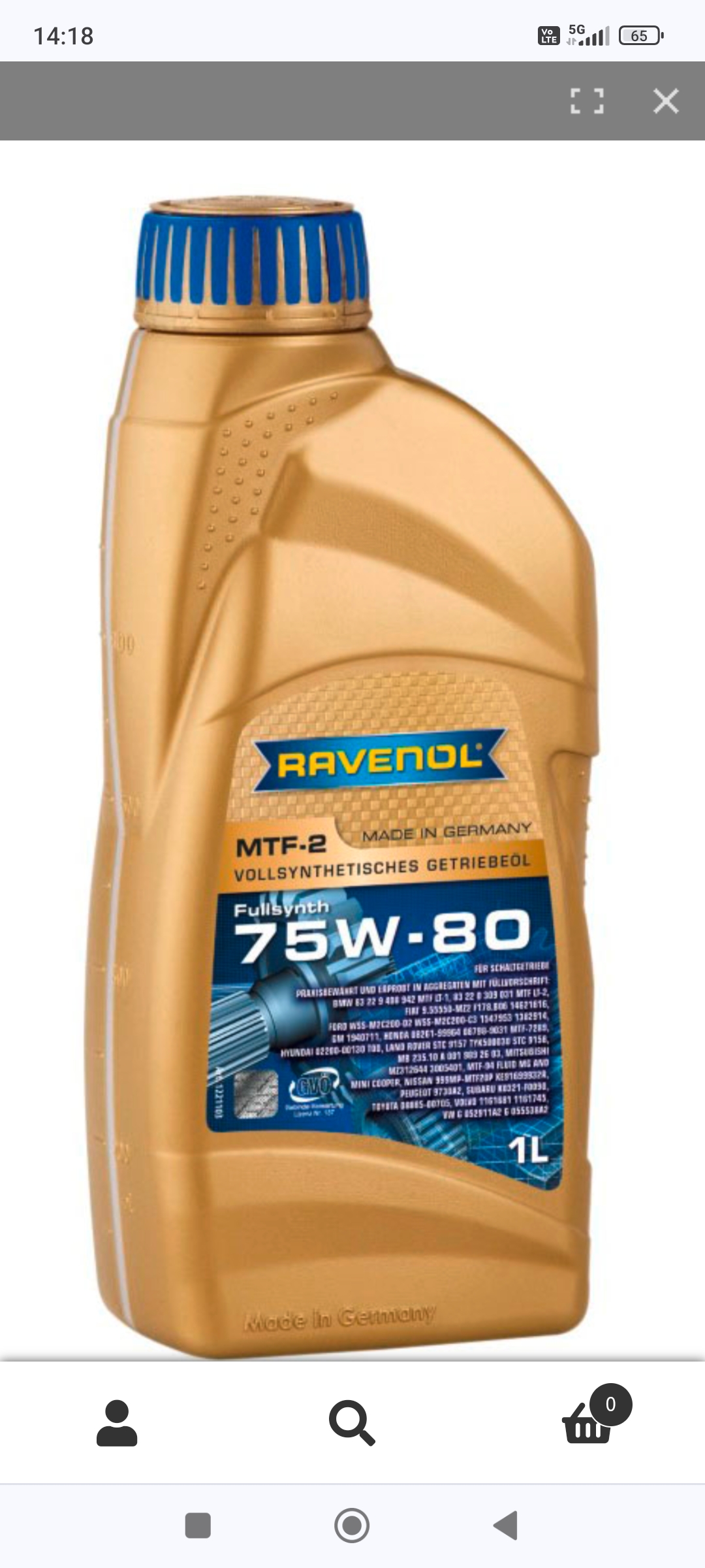

Друго ми направи впечатление още вчера. На сайта на Равенол, маслото MTF-3 е със спецификация API GL-4. В нашите сайтове абсолютно никъде не присъства въпросното одобрение, на картинките с маслата също го няма. Днес като си получих маслото, произведено на 22.09.2023 г. също липсва надпис GL-4.
По спомен в един чуждестранен форум някой беше зачекнал темата и предположенията бяха, че просто са спестили едни пари за въпросния сертификат.
Въпросът е защо в момента на сайта им вече има отбелязано, че маслото отговаря на стандарта GL-4, а на бутилките липсва ?
Покарах около 15-20 км и определено има разлика при включването на всички скорости. Предполагам като навъртя повече километри, нещата ще се подобрят още.

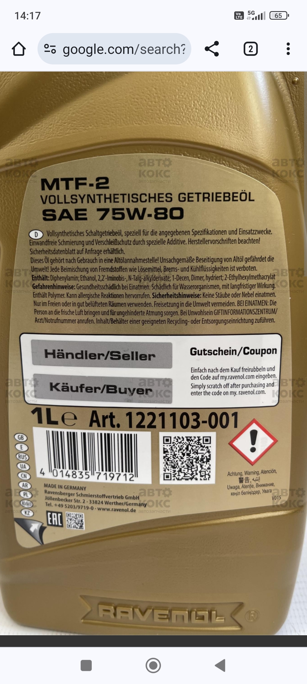

Намерих снимки на тубите MTF-2, които налях миналата година. На тях също не пише GL-4
. Само гърба съм снимал, може отпред да е писало, ма не вярвам.

Мда... Сега загледах и аз, май нищо не пише. Странна работа.
