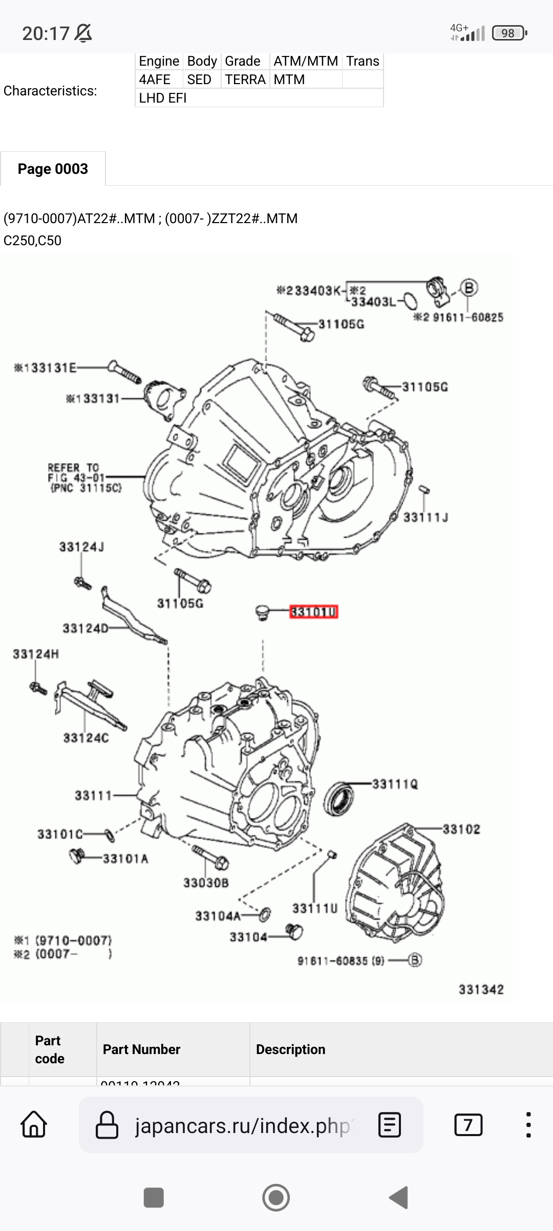

Понякога идват проблеми от запушване на отдушника.

Мостове със сигурност имат отдушници, но поне старите ръчни кутии не знам да имат. Около избирача нищо не съм виждал, което да прилича на отдушник.

Имат. Бях гледал на една схема.

Всеки редуктор има отдушник иначе налягането ще излезе през някой семеринг или гарнитура.

Прави сте, има!
При мен е 90930-03133. Работи, ако горната част може да се завърти свободно с пръсти.
