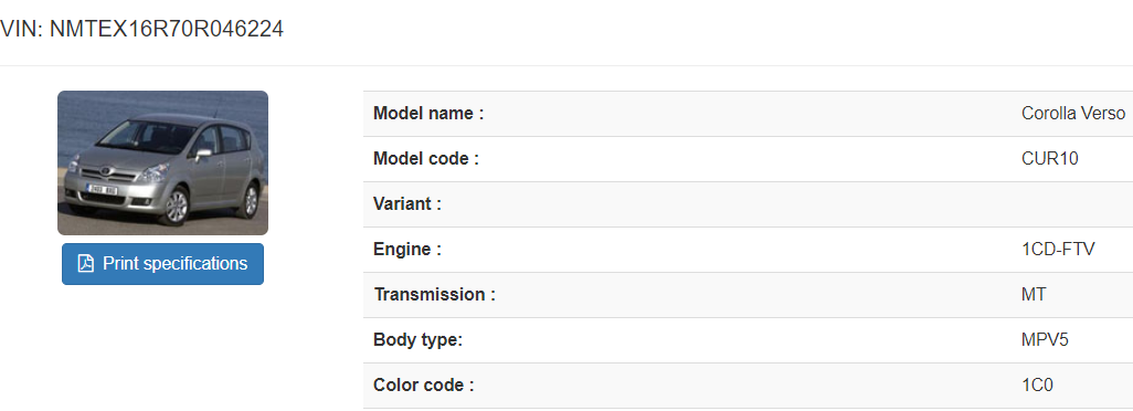

Тойота Корола Версо 2.0D4D 2005 г. Вина е NMTEX16R70R046224.

Мнение от vas » 06 Авг 2018 00:47
Корола Версо написа: ↑04 Авг 2018 17:40 NMTEX16R70R046224
- 1CD-FTV нямат DPF
