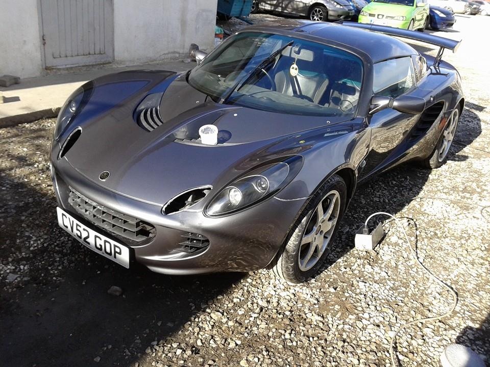

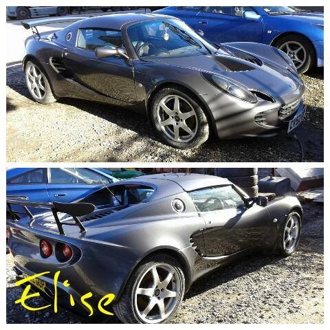

Re: Lotus Elise 2ZZ-GE проект
Този пост съм го чел много отдавна , но компресора отпада поради ред причини.Най-основната е ,че не е рентабилно.
Относно кулера ексидж имат кулер ,който седи над мотора , а Елийс са без,защото задния капак е хоризонтален.Елийс масово се прави с много малък кулер встрани от мотора,с водно охлаждане поради липсата на място и оскъдно малките въздуховоди.
Малко снимки от пастирането.
Днес му сложих някоя и друга лепенка , но снимки утре

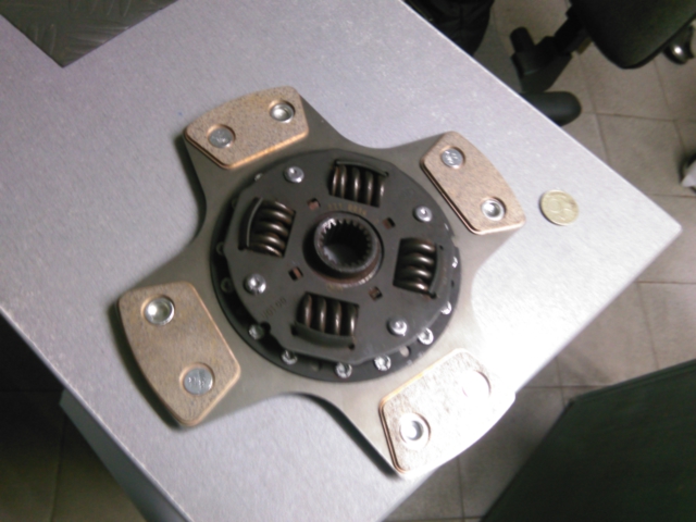

Основата е от съединител LUK с двойни пружини
В Пловдив , срещу електро техникума.
160лв
Благодаря!НиКо написа:В Пловдив , срещу електро техникума.
160лв
Пробвал ли си го вече на колата?
Все още не.Чудя се дали първо да не си взема нов усилен претискател, защото именно от него зависи дали даден съединител ще пребоксува , било то и керамичен.
^ Много ясно. Вземи си претискател за керамични дискове. Те даже вървят комплект с диска. Не знам защо си решил ти сам да си ковеш диск?!? Има много хубави комплекти на Exedy, ACT и Competition.
