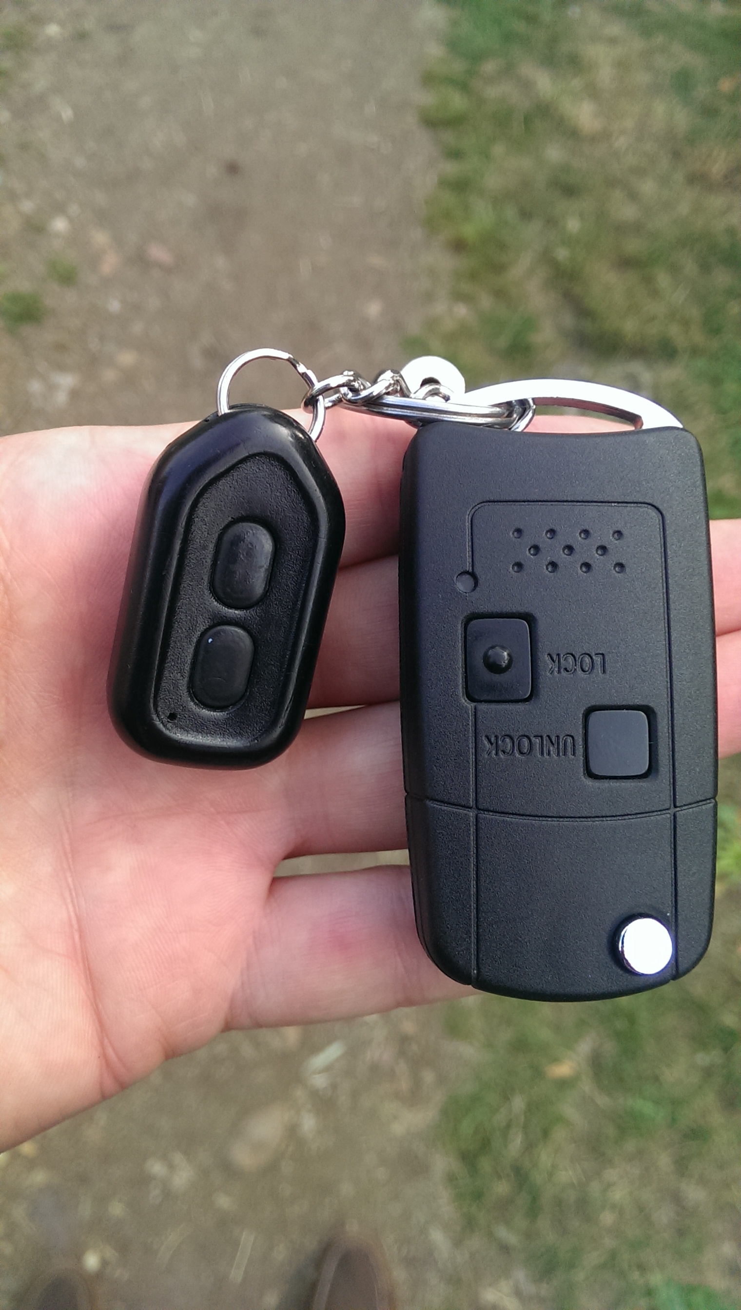

Здравейте колеги,
Счупи ми се ключа и реших да си направя сгъваем. Всичко стана супер- сложиха дистанционното вътре, нарязаха ключа.... Сега се чудя дали има начин и алармата да се задейства от самия ключ. Алармата съм е поставял допълнително и затова е с отделно дистанционно. Предполагам няма да има място в самото дистанционно да се сложи самата платка, но дали има начин да се задейства/обучи от бутоните на за отключване и заключване.
Прилагам снимки на ключа и дистанционното на алармата.
Ще се радвам ако някой сподели опит или идеи.
Поздрави!
Поздрави!

Може, ама с аларма, която ще ти струва по 4 или 5 спрямо сегашната ти аларма.

Не е баш така,има аларми които се свързват към централното на колата и се командват от оригиналното дистанционно на колата .Цената им е около 60лв.и всеки що годе кадърен алармаджия ще му е свърже.Ако колегата е от Пловдив мога и да му помогна.TATI написа:Може, ама с аларма, която ще ти струва по 4 или 5 спрямо сегашната ти аларма.

Благодаря колеги!
От София съм. Но май ще питам някой алармаджия тук в София.
