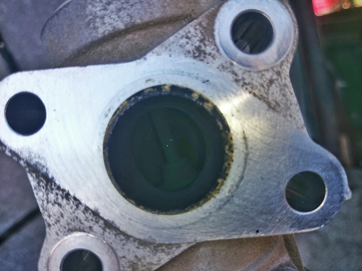

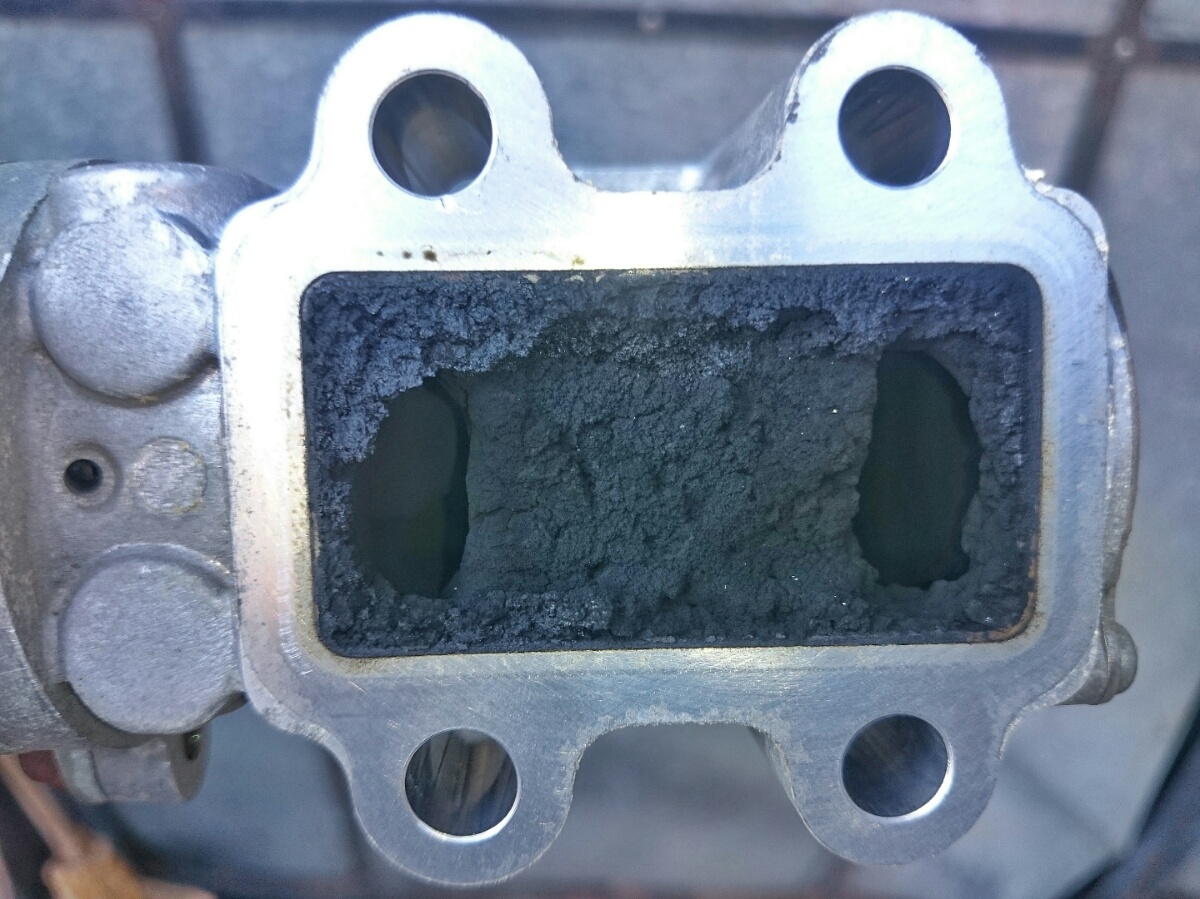

След 100 хил. км. (в желанието си да светна малко тая чернилка, за да се вижда тя доби някакви нюанси, но реално беше катранено черна гняс)
