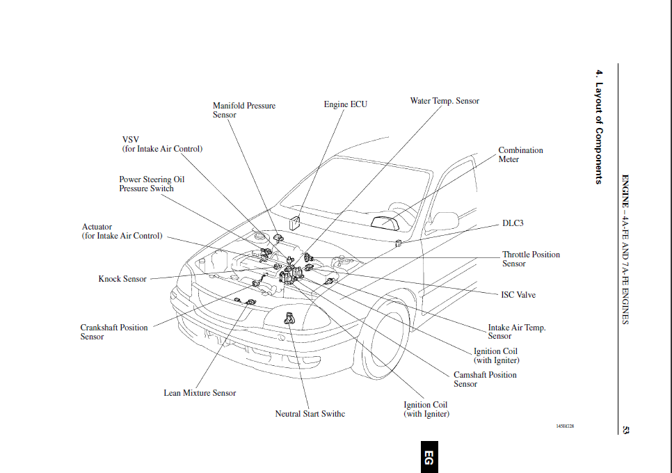

В линка, който пратих пише, че има ЕГР филтър и го дават да се разглобява и да се чисти с въздух под налягане. Не намери ли такова нещо при теб? На картинката се вижда, че към него са закачени 3 тръбички. Аз просто нямах време да ровя през уикенда.

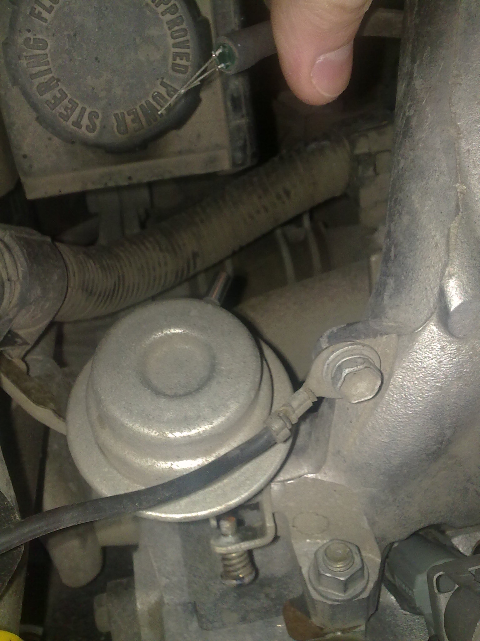

Нека сега колеги и аз да Ви вкарам в 1 филм laugh.gif. Днес най-после и аз отворих капака. Видях къде ми е VSV, но под входния колектор такова животно като ERG Vacuum modulator и ERG Valve не намерих .

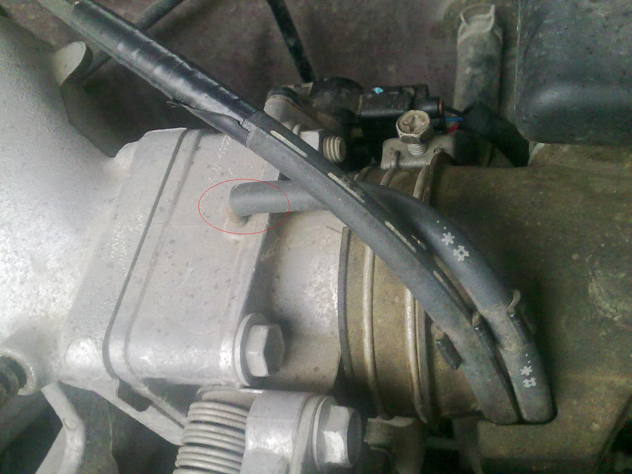

Относно идеята, че смуче въздух от някъде... Според мен НЕ и стига такъв. Днес като загря спрях, изгасих двигателя, махнах тръбата нa буталото на AirControlValve-a (при което той остана отворен и вече не ограничава притока на въздух в цилиндрите), запуших тръбичката да не гълта въздух през нея и колатра тръгна като по учебник.

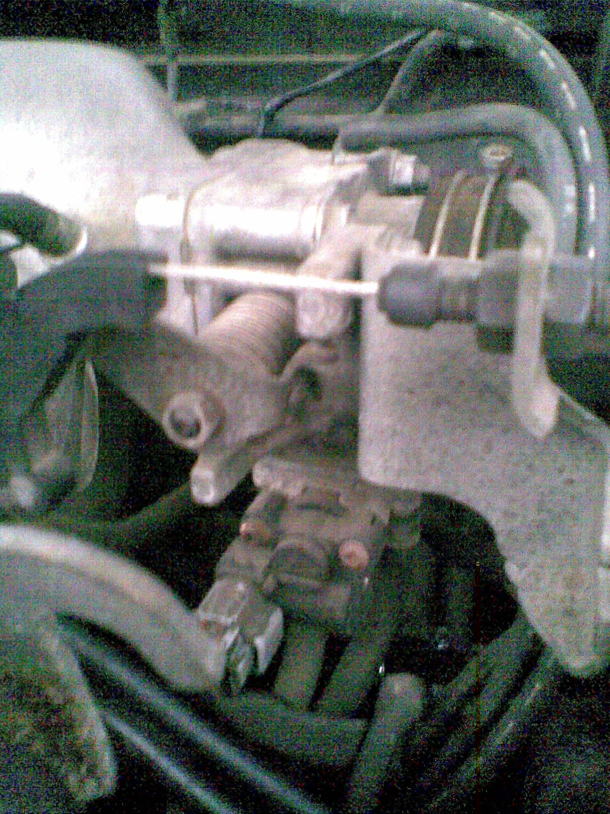

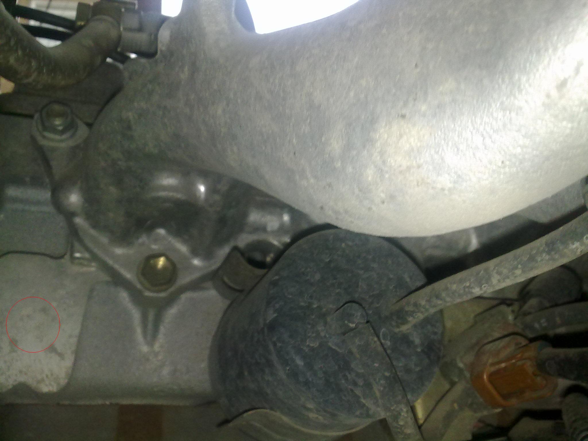

Ето го тоя х.. на снимка 1.jpg. Запушил съм тръбичката с 5мм светодиод. Това имах под ръка.

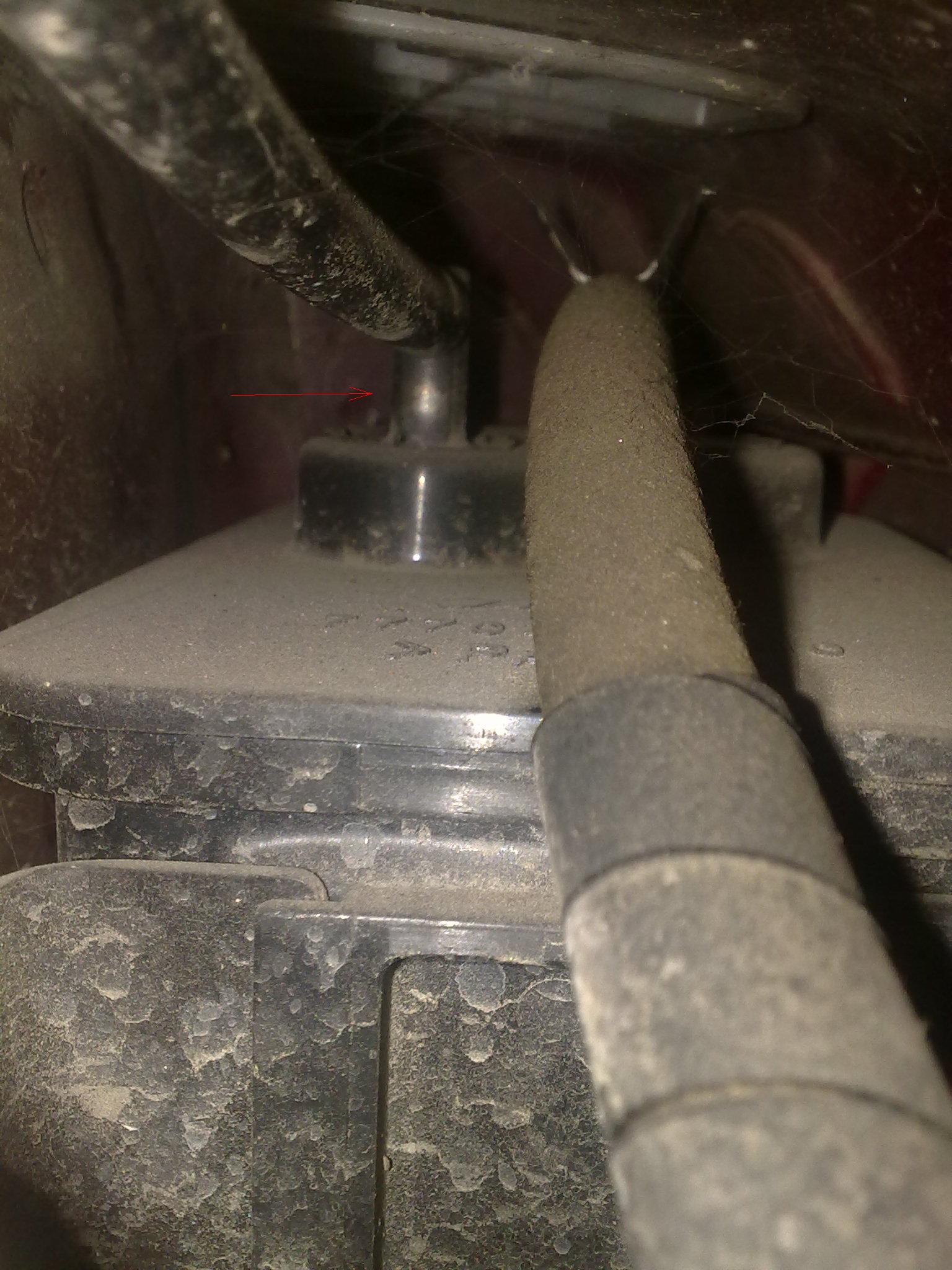

На снимка 2.jpg съм оградил с червено мястото, на което според мен трябвада се намира ЕГР клапана. Там ли е при теб?

Затапих го,ама нещо верно свисти баш оттам някъде.Не съм я карал,утре ще пиша,на първо четене си е същото-пак така претриса на ниски.Ще видим в движение как ше е!А и при мен няма такава джаджа-2-рата снимка с кръгчето.

Bass_Man, този линк вече го постнах, но не мога да се ориентирам. Според теб къде е? Според мен трябва да е някъде в дясно под входящия колектор(ако седим с/у двигателя) но не го виждам. Не виждам никъде и въпросния егр филтър.

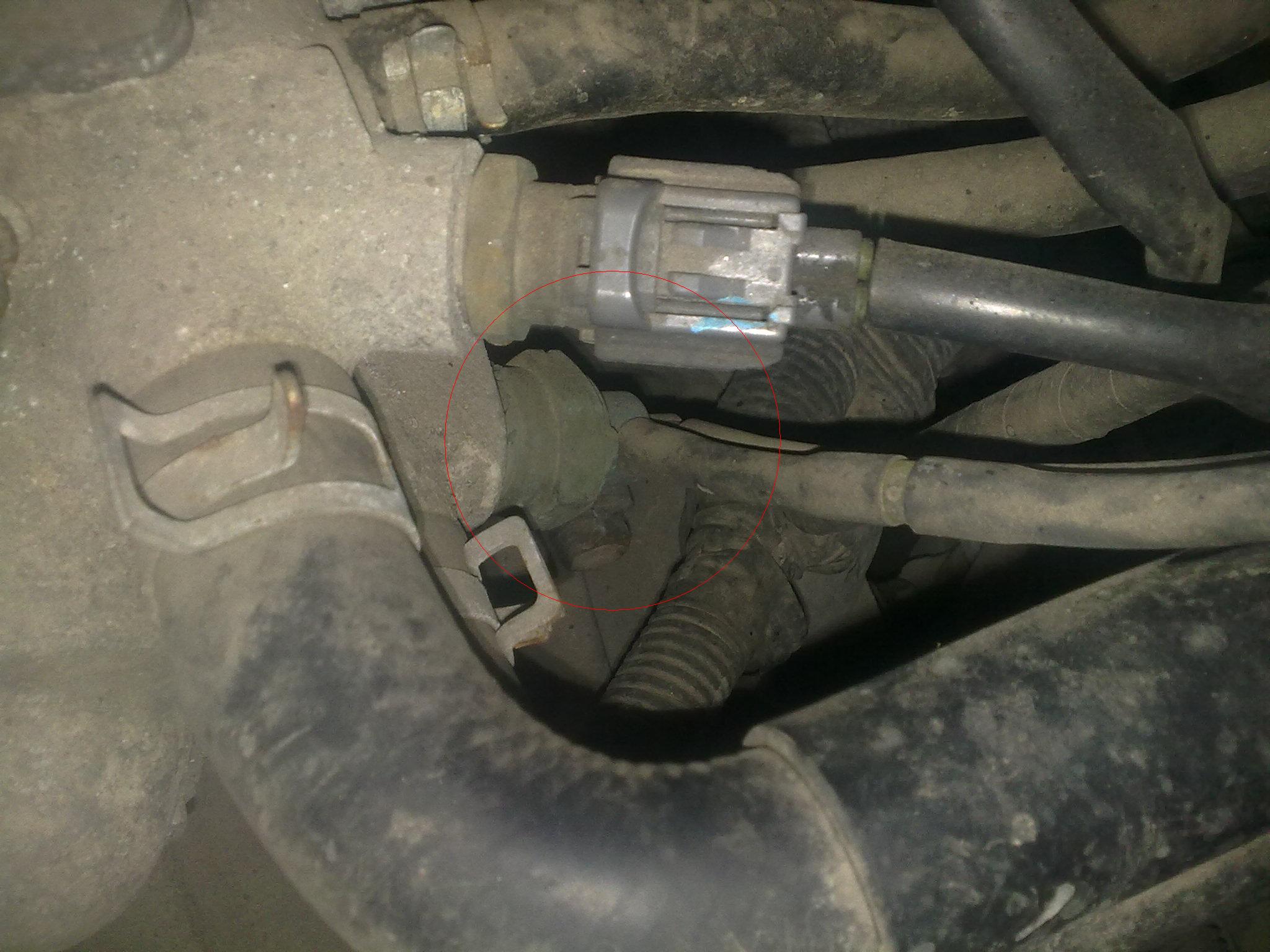

Имам нещо обаче,което не го намирам никъде по сервизната документация. Нещо като датчик само, че излизат 2 тръбички от него. 1та от тях влиза в горната страна на дроселната клапа. Другата влиза в някаква пластмасова кутия, която е закрепена за рамата под десния макферсон.
