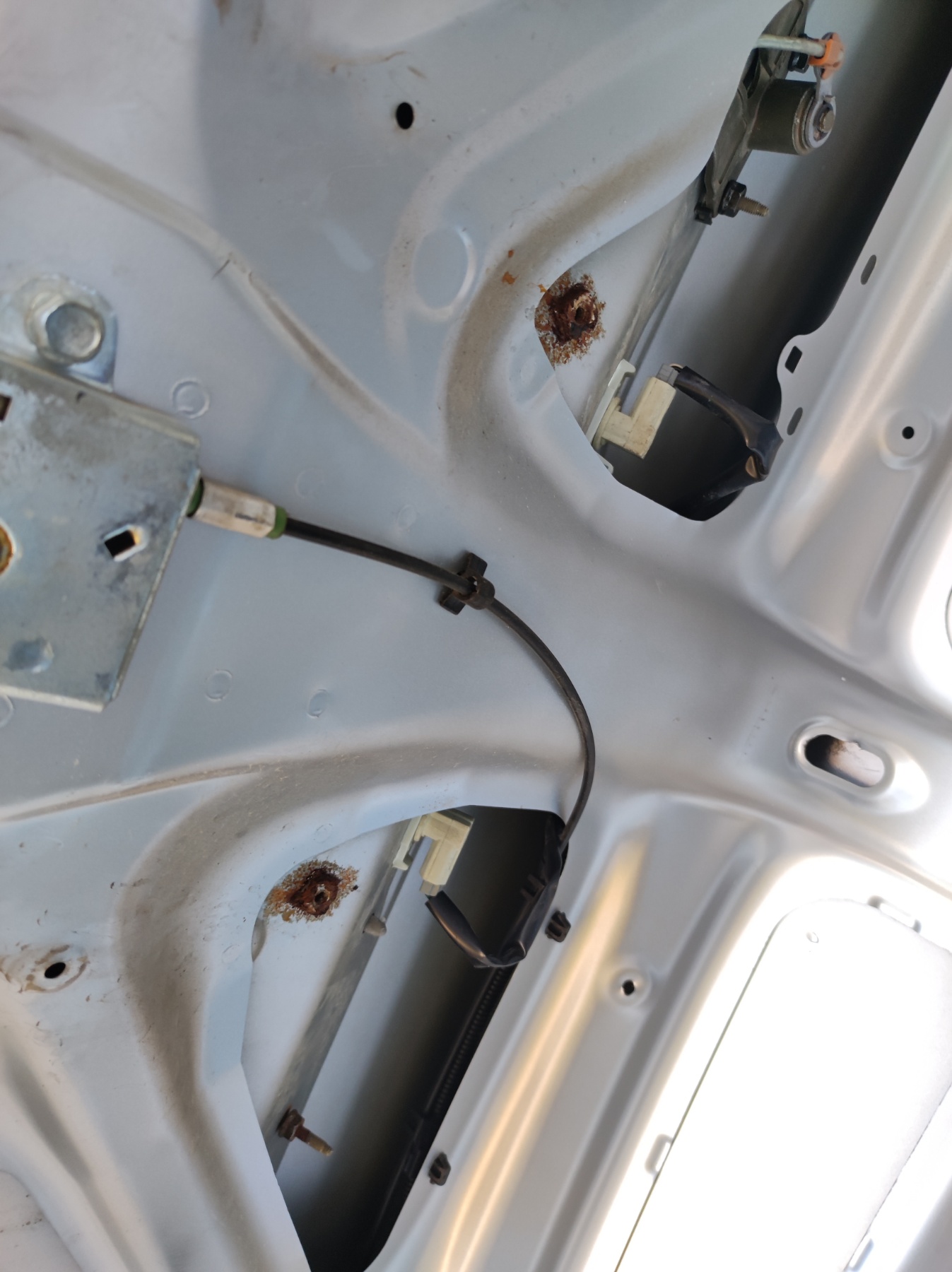

дано не ставам досаден. Подходих грешно явно към свалянето на лайсната. Не бях гледал нищо преди това, по усет го карах. Видях две гайки за патрона, от другата страна още една гайка на шпилка с дълга резба и няколко като пластмасови дюбела, които между другото много ми се опънаха. Развих всичко, поизкарах дюбелите, по средата само не успях под емблемата, там не можах да го измисля, но успях да я отделя от самия багажник. Оказа се, че лявата гайка с шпилка има някакъв държач към самата лайсна, който беше очевидно счупен и изпадна.
Ето я и гайката:
- 11.jpg (334.72 KiB) Преглеждано 19054 пъти
И сега от едната страна е доста хлабава, след като върнах всичко на мястото си, трябва да потърся такова нещо. Сложих му сега отгоре от изолиращата гума, с която уплътнявах стоповете, но едва ли е решение. Иначе отдолу нямаше следи от влага, нито ръжда.

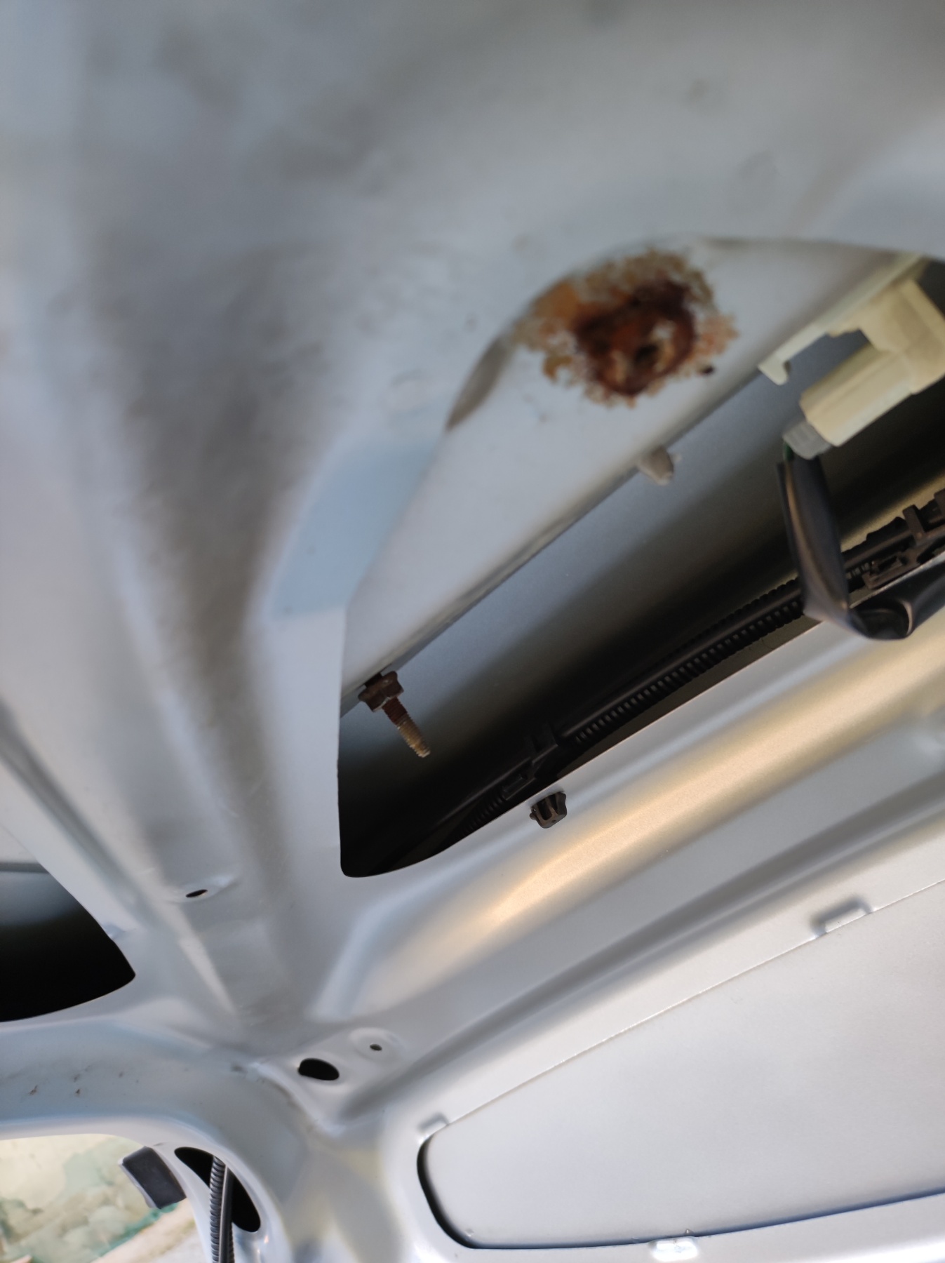

Има две гайки, много ръждиви, които се падат зад самия номер и малко не са ми ясни за къде са. Не съм пробвал да ги развивам, само малко им свалих ръждата. Ето ги:
- 22.jpg (378.74 KiB) Преглеждано 19054 пъти
Няма да слагам кората, ще мина на мивка да видя колко вода влиза от там и от къде точно.
Ще е хубаво да намеря схема на частите, може ли да ми кажете от къде има достъпен сайт със схеми, като ЕТКА на Ваг и realoem на Bmw?
Поздрави

Двете ръждиви места какво има там ? Номера ли
Пусни една рама да видим ще изкочи ли заек

от ico1
Щом зад номера най вероятно са оригиналните места за закрепяне на пластмасата за номера.

Да, номера е там, не съм ги пипал тях, ще е добре да ги обработя с нещо все пак, не мисля да ги развивам засега. Иначе ето рамата: NMTBZ28E00R048474.
Влага и вода в багажника - Avensis
Публикувано на: 09 Яну 2025 19:36
от Ивайло Димов
Всичко има само тоя заден капак лисва ,облицовката на багажника е там ама няма капака .
Колега ако ти се рови ,че аз не намирам .Такова чудо не е било
https://autoostrov.by/pc/#/groups?catal ... FH15%3E199
Тая ръжда я обработи с преобразувател за ръжа на Вюрт или Нигрин щото ще плъзне като чума .

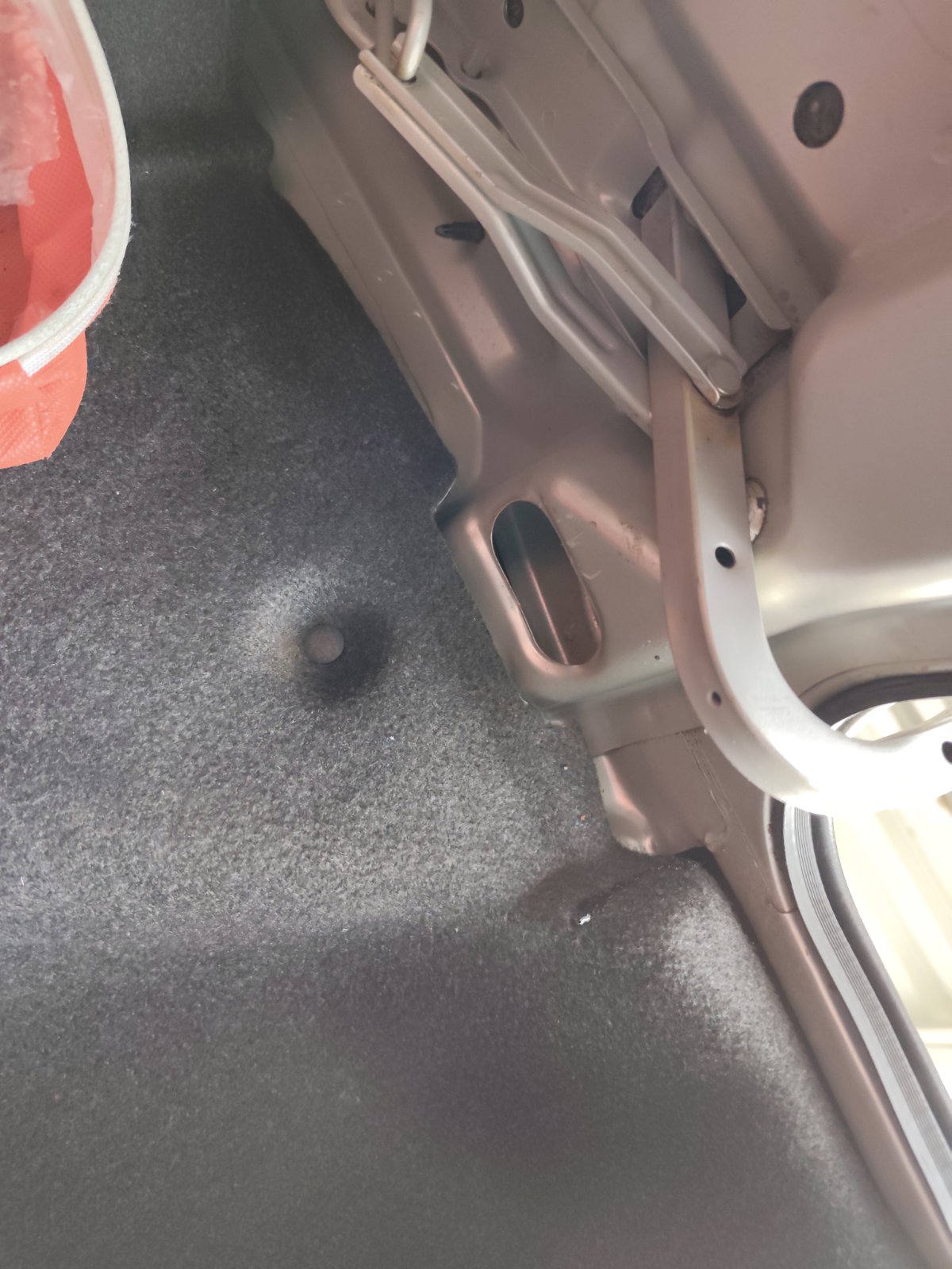

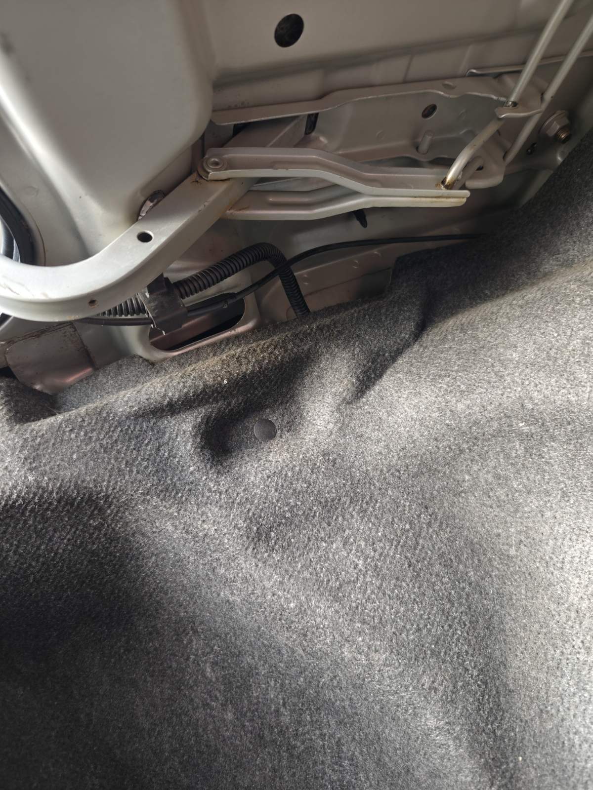

Здравейте, тъй като съм леко несериозен, все още не съм си решил проблема с теча. Днес ходих с другарче на мивка и видях от къде прокапа след известно време с водоструйка към багажника. Не очаквах да е от там, стече се вода и от двете страни доста по-навътре. След като отворих багажника да се ориентирам, виждам че е в долната част на задния прозорец, явно под уплътнението. Още като купих колата, видях че горната част на задния прозорец е мазана с нещо като силикон. Та трябва да посетя някой,който се занимава със стъкла , уплътнения и т.н.
През елипсовидните отвори капеше и то стабилно.
- IMG-cf6ec156eb6aea2d54c572f82c9f002d-V.jpg (243.89 KiB) Преглеждано 7916 пъти
- IMG-e23f1679bd36a2a564e70b54c54175c4-V.jpg (235.8 KiB) Преглеждано 7916 пъти
Публикувано на: 20 Сеп 2026 13:22
от Mmilanov
Проблема го реших (към момента), ходих до автостъкла Кобра, в Плевен и залепиха стъклото наново. Вече над три месеца не тече.
