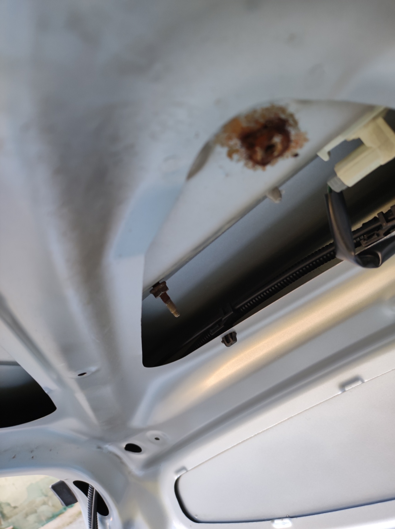

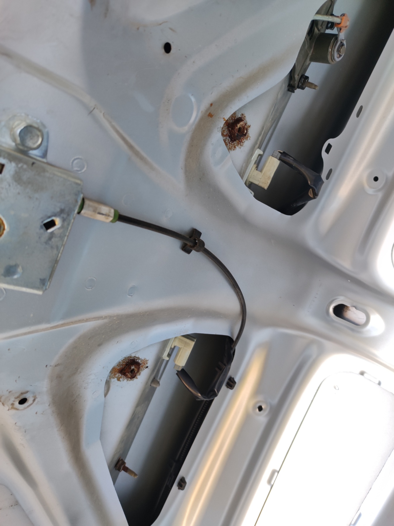

дано не ставам досаден. Подходих грешно явно към свалянето на лайсната. Не бях гледал нищо преди това, по усет го карах. Видях две гайки за патрона, от другата страна още една гайка на шпилка с дълга резба и няколко като пластмасови дюбела, които между другото много ми се опънаха. Развих всичко, поизкарах дюбелите, по средата само не успях под емблемата, там не можах да го измисля, но успях да я отделя от самия багажник. Оказа се, че лявата гайка с шпилка има някакъв държач към самата лайсна, който беше очевидно счупен и изпадна.
Ето я и гайката: И сега от едната страна е доста хлабава, след като върнах всичко на мястото си, трябва да потърся такова нещо. Сложих му сега отгоре от изолиращата гума, с която уплътнявах стоповете, но едва ли е решение. Иначе отдолу нямаше следи от влага, нито ръжда.
Има две гайки, много ръждиви, които се падат зад самия номер и малко не са ми ясни за къде са. Не съм пробвал да ги развивам, само малко им свалих ръждата. Ето ги: Няма да слагам кората, ще мина на мивка да видя колко вода влиза от там и от къде точно.

Щом зад номера най вероятно са оригиналните места за закрепяне на пластмасата за номера.

Да, номера е там, не съм ги пипал тях, ще е добре да ги обработя с нещо все пак, не мисля да ги развивам засега. Иначе ето рамата: NMTBZ28E00R048474.

Тая ръжда я обработи с преобразувател за ръжа на Вюрт или Нигрин щото ще плъзне като чума .

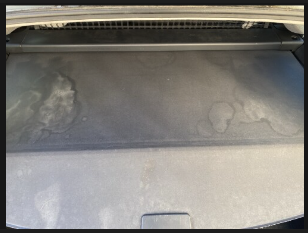

Авенсис Т25 комби, теч в багажника някъде високо. По щората ясно се вижда местата, където капе, но по колоните и тавана отвътре няма никакви следи. Уплътнението на вратата няма видими разкъсвания.
Изглежда да е от мястото на кабелните снопове между купето и врата, макар че гумената изолация изглежда добре. Там вода от къде би влязла - откъм релсите на покрива?

Гумените маншони между купето и вратата. По-скоро левият. Ако не откриеш проблема, пиши на "колегата" който трябва да си пази хляба. Решението е за 10-15 минути време, и в повечето случаи не изисква материали и инструменти.

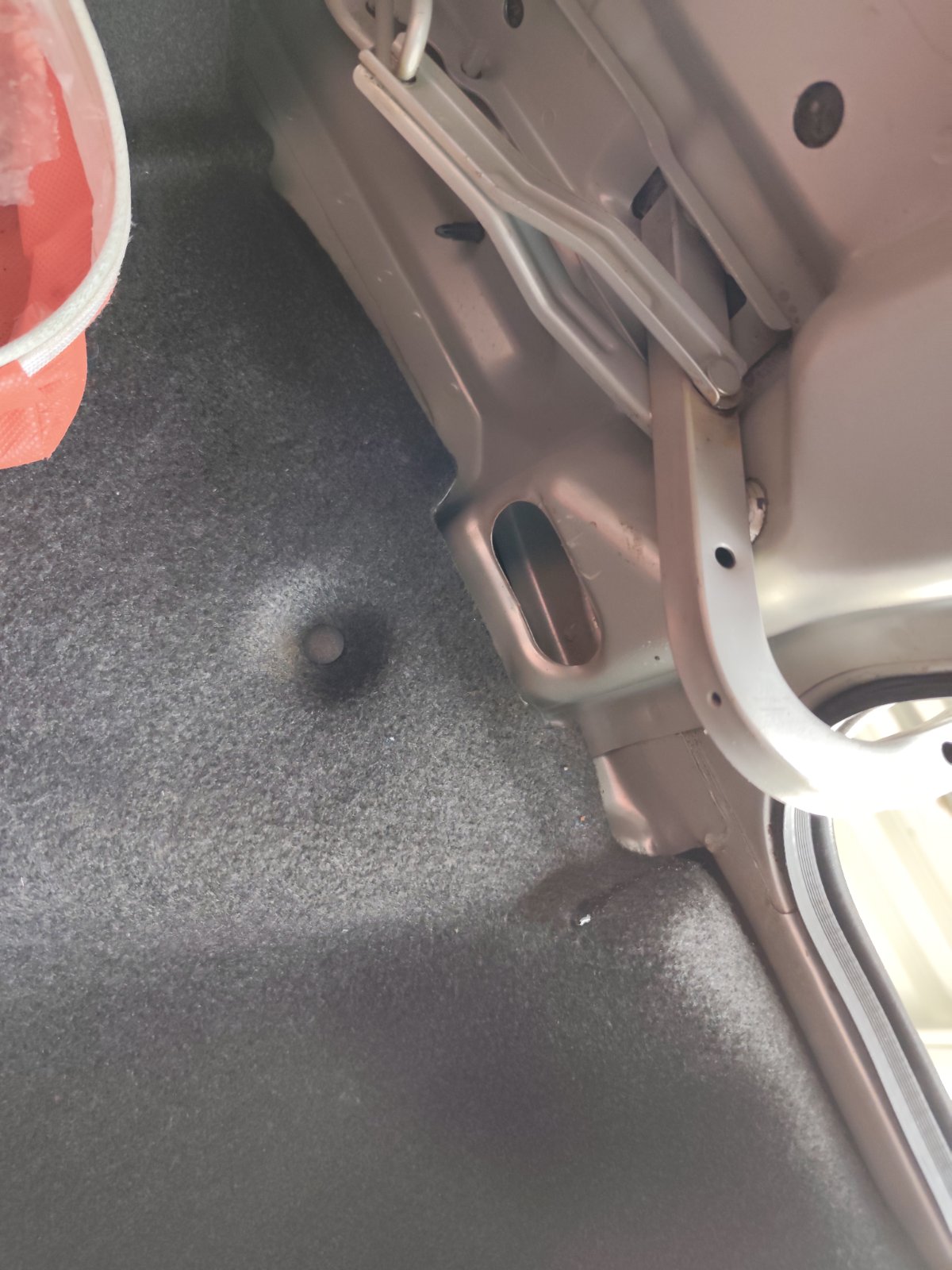

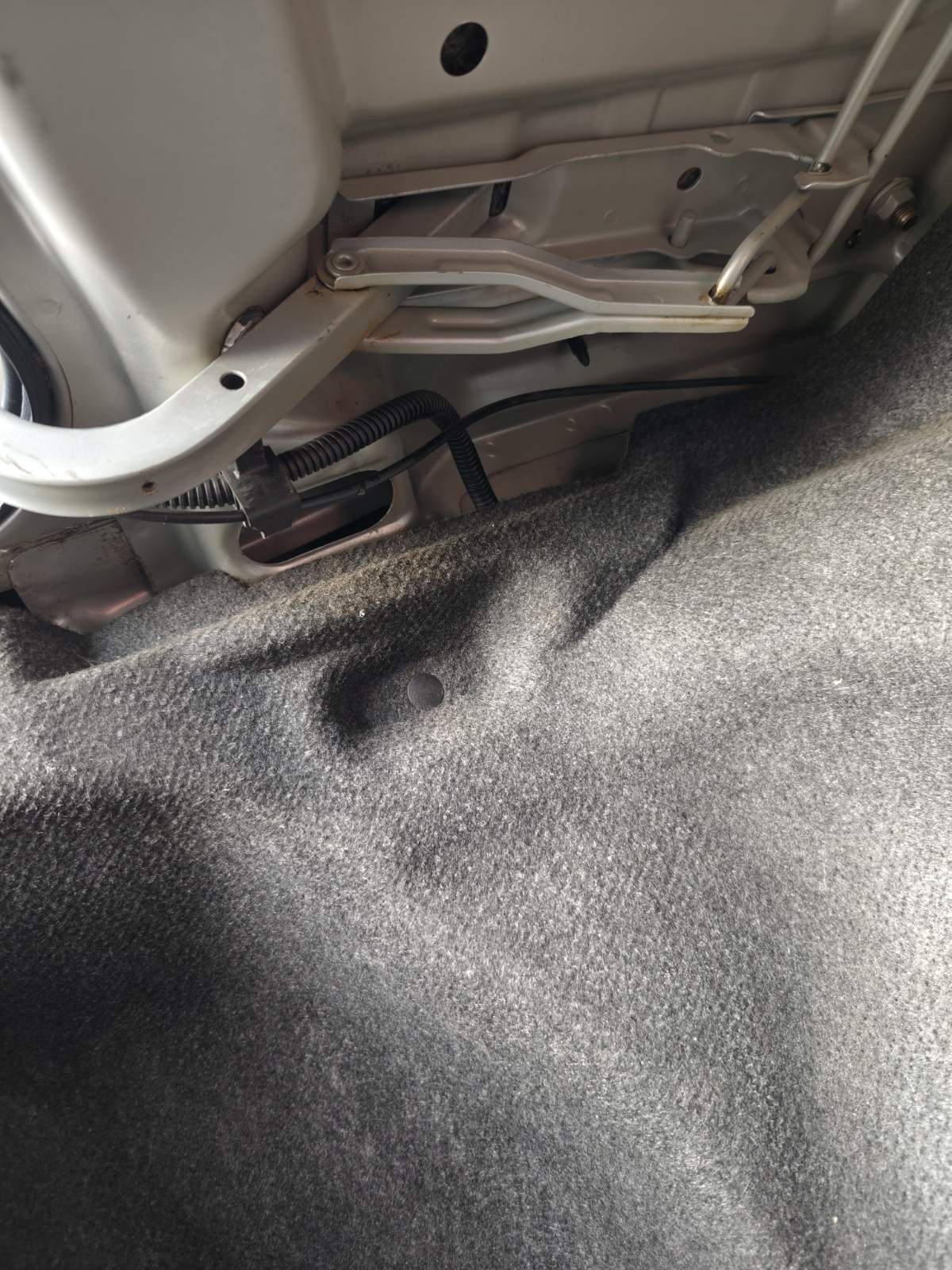

Здравейте, тъй като съм леко несериозен, все още не съм си решил проблема с теча. Днес ходих с другарче на мивка и видях от къде прокапа след известно време с водоструйка към багажника. Не очаквах да е от там, стече се вода и от двете страни доста по-навътре. След като отворих багажника да се ориентирам, виждам че е в долната част на задния прозорец, явно под уплътнението. Още като купих колата, видях че горната част на задния прозорец е мазана с нещо като силикон. Та трябва да посетя някой,който се занимава със стъкла , уплътнения и т.н.
През елипсовидните отвори капеше и то стабилно.

Проблема го реших (към момента), ходих до автостъкла Кобра, в Плевен и залепиха стъклото наново. Вече над три месеца не тече.
