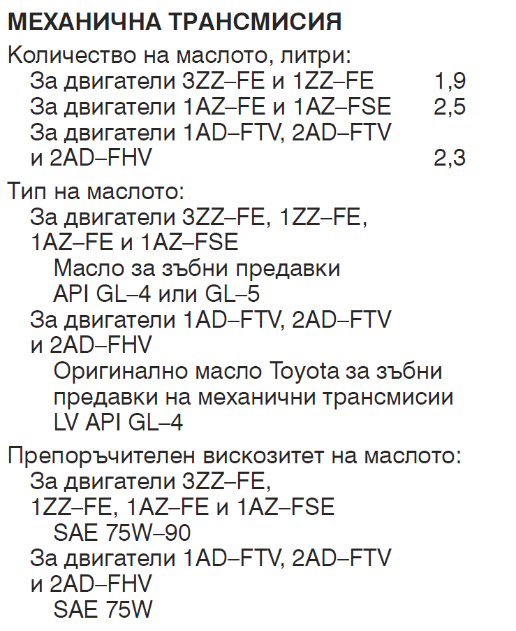

Какво масло се препоръчва от производителя за скоростите - ръчни на Авенсис 2005г 1,8 129к.с Т25 ?
И колко събира кутията?
Каква спирачна течност също се ползва в системата?

http://toyota.aitnet.org/Toyota/Avensis ... s_2004.PDF
Сваляте си ръководството и някъде около 433 страница намирате отговорите по спомен. Ако имате книжка на хартиен носител я отваряте и ги намирате ...
Ако поразровите напред из тази тема вероятно ги има писани тези неща.
За да ви спестя мъчението да си ги намерите, ви ги давам наготово от книжката:
Butaloto написа: ↑20 Юли 2022 15:25 Какво масло се препоръчва от производителя за скоростите - ръчни на Авенсис 2005г 1,8 129к.с Т25
Screenshot 2022-07-20 160453.png (107.86 KiB) Преглеждано 5855 пъти
Butaloto написа: ↑20 Юли 2022 15:25 Каква спирачна течност също се ползва в системата?
Тип на спирачна­та течност: SAE J1704 или FMVSS No. 116 DOT 4
