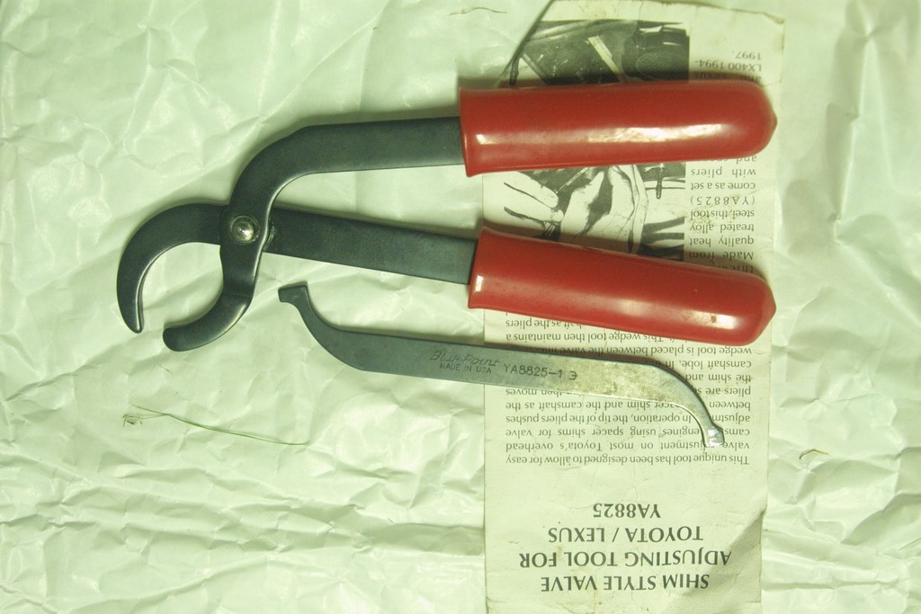

За инструмент имах предвид варианта с пулове, а не с чашки. Там има слециален инструмент, позволяващ натискане на клапана без да се натиска пула, което позволява изваждането и смяната на пула без демонтаж на вала...

И аз имах предвид пуловете, но при мен са в комбинация с чашки. Когато се сменят само пуловете, не е нужно да се вадят валовете, а се използва само инструментът (вж. по-долу снимка). А когато са износени и чашките (най-вече странично), тогава вече се свалят и валовете...
А ето и чашките за пуловете (4A/GELC):
