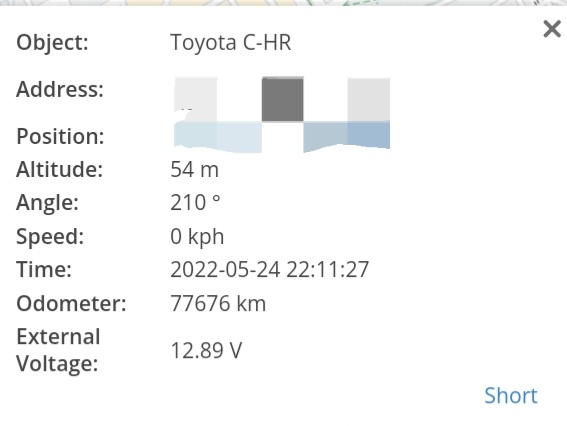

от biro
Ако пада под 12.3v имаш сериозен проблем. Колата ми в изключено състояние и престой на паркинг показва между 12.6 и 13v

от geniya
biro написа: ↑25 Май 2022 07:41 Ако пада под 12.3v имаш сериозен проблем. Колата ми в изключено състояние и престой на паркинг показва между 12.6 и 13v
Не мисля че имам проблем с зареждането, вероятно този модул не е подходящ за тази кола. Акумулатора на празен ход е 12,4-12,5, просто модула така работи, мога да му намаля напрежението на включване още, но сигурно ще пали като дам контакт, а колата не стартирала.
