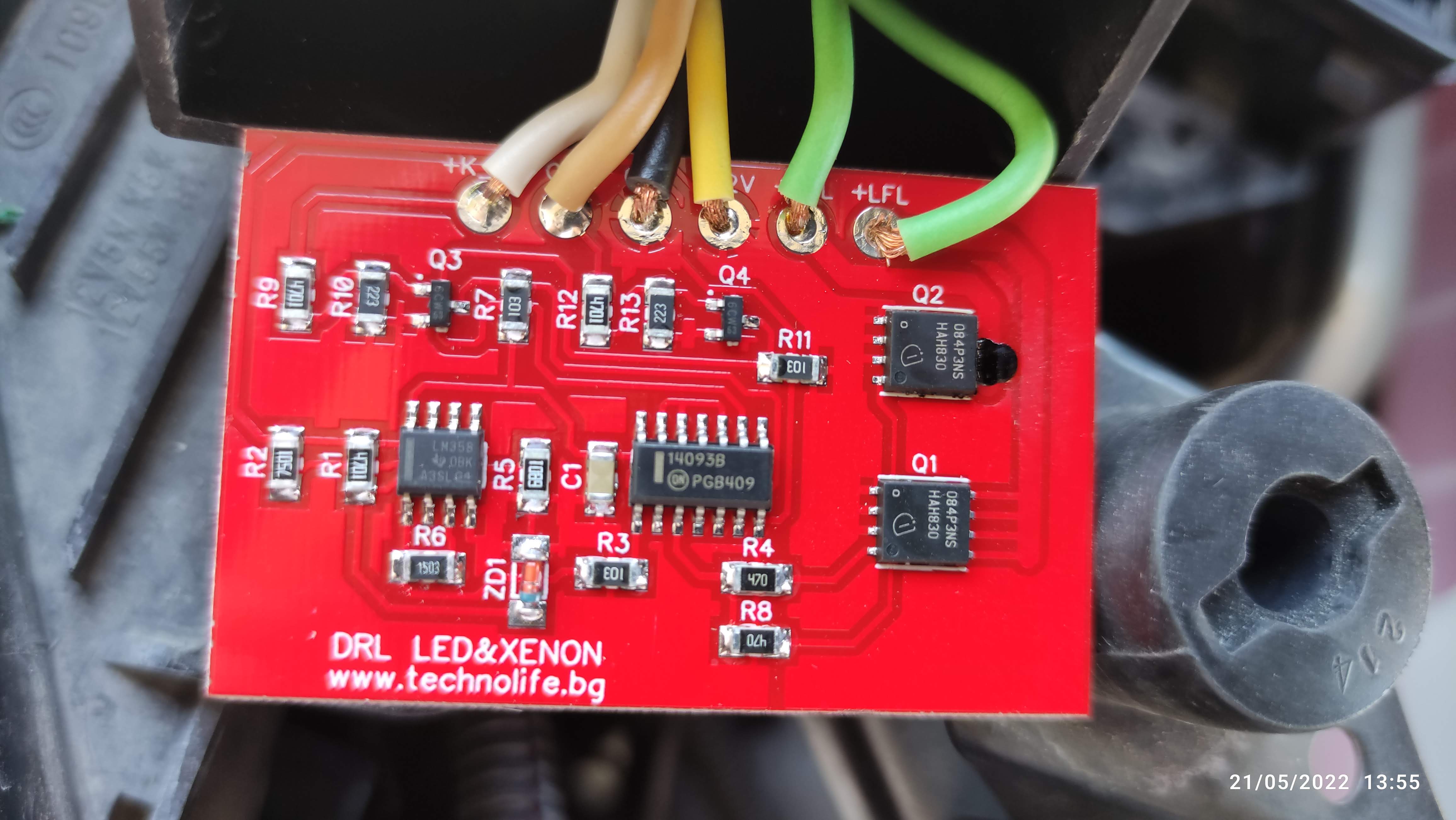

Монтирах модул за включване на късите светлини на RAV4 XA30, но се получи проблем.Понякога се изключва поради това, че спира зареждането на акумулатора и напрежението пада под 13V.После пак се включва когато започне заряда. Четох, че това зареждане е нормално и пази акумулатора, така ли е по принцип, или да търся проблем в алтернатора? Иначе модула е за LED И Xenon с управление по +, но е пълен боклук и се наложи да го доработвам, още с монтажа заработи и прегряха двата MOSFET-а, които захранват двете къси светлини. Ако се бях залисал щеше да викам пожарна.После добавих едно реле, което пуска "-" към оригиналното реле за късите, като така модула работи само оперативно.

Не може ли да се настройва прага на изключване на тоя модул? Направи го да изключва под 12.5v

biro написа: ↑22 Май 2022 13:31 Не може ли да се настройва прага на изключване на тоя модул? Направи го да изключва под 12.5v
Прага на включване е равен на прага на включване, който зависи от ценеровия диод ZD1.След като го сменя ще стане, но пак трябва да му бая. :)

Мнение от geniya » 22 Май 2022 14:55
Това е аналогов модул който е най-обикновен ОУ и тригер на Шмит, ако е с процесорче може и да стане настройка, на този е невъзможно без да работи поялника.

Закачих мултицета в запалката.На място след старт зарежда 13:99-14:00V , тръгвам минавам 1км някъде, почва да изключва и включва.Спирам на място и напрежението пада на 13.22V седи така, давам леко газ и пада на 12.77V , модула изключва.Постепенно напрежението се качва на 13.2V и модула включва, лекичко газ с големия пръст и веднага пак на 12.7V. Това се повтаря след пробег около 1км, ако след старт седя без да тръгвам няма мърдане от 14V. Предполагам това със зареждането е нормално , престои корекция на модула с 0.6V надолу за да включва на 12.6V и да не изключва.

Мнение от geniya » 23 Май 2022 20:54
Днес поправих модула с подмяна на подходящ ценер.Доста си поиграх , но вече няма проблем.Иначе напрежението пада до 12.3V когато спреш и няма включени консуматори като климатроник и др., а само късите работят.Леко ако се даде газ и веднага вдига на 13,1V след което пак пада до 12,3V, но модула работи сега вече ОК.

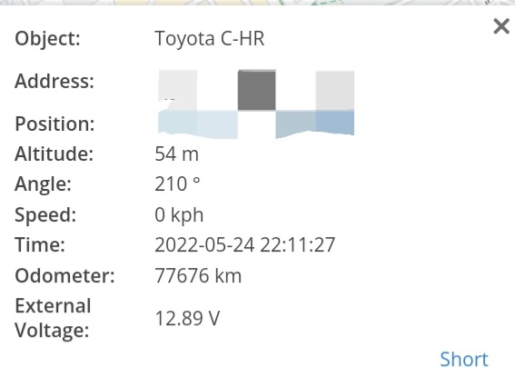

Ако пада под 12.3v имаш сериозен проблем. Колата ми в изключено състояние и престой на паркинг показва между 12.6 и 13v

Мнение от geniya » 25 Май 2022 09:01
biro написа: ↑25 Май 2022 07:41 Ако пада под 12.3v имаш сериозен проблем. Колата ми в изключено състояние и престой на паркинг показва между 12.6 и 13v
Не мисля че имам проблем с зареждането, вероятно този модул не е подходящ за тази кола. Акумулатора на празен ход е 12,4-12,5, просто модула така работи, мога да му намаля напрежението на включване още, но сигурно ще пали като дам контакт, а колата не стартирала.
