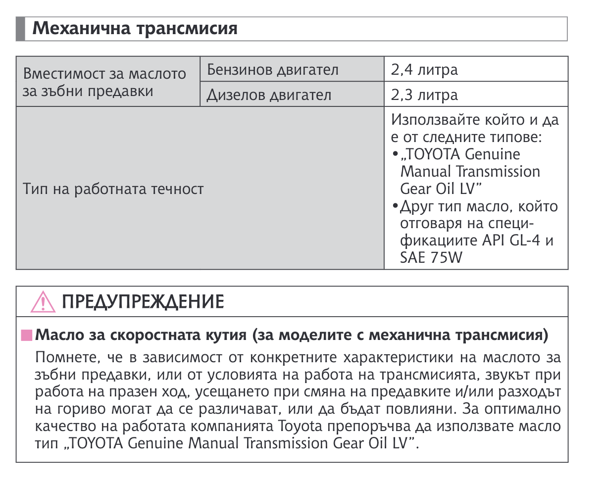

Здравейте колеги. Какво масло се слага на скоростната кутия на авенсис т27 комби 2.2 д4д 150кс ръчна. Какви параметри да гледам и колко литра се слага? Не можах да намеря на ръководството на потребителя. Благодаря.

Мързела, социално зло!
Да беше погледнал темата с инструкции!
- Screen Shot 2022-07-15 at 18.48.38.png (292.96 KiB) Преглеждано 4712 пъти

Tati ....много си строг и критичен
.75 W e много рядко масло за нашия климат ....зимата е ок но лятото в големите жеги не е термостабилно и кутията си сменя звука .

УжасТ,
Да взема да си хвърля маслата на всички коли, че гледам само с климат ме плашат
На двигателя ми било тънко 0w20, на кутиите ми било тънко 75w
Я дайте съвет какво да наливам, че климата... - не че ще послушам съветите
Ааааа, на турбината какво да и наливам - 10 или 15w40?
Що не вземат нашите майстори и разбирачи да се цанят да почнат да правят колите на Тойота и други марки. Хем на производителя ще му е евтино.
Хайде стига толкова глупости!
П.П. Нито съм строг, нито критичен. Колегата попита какво да сложи, аз му цитирах какво са писали за неговата кола. Ако иска и грес да натъпче, за да е сигурен.
