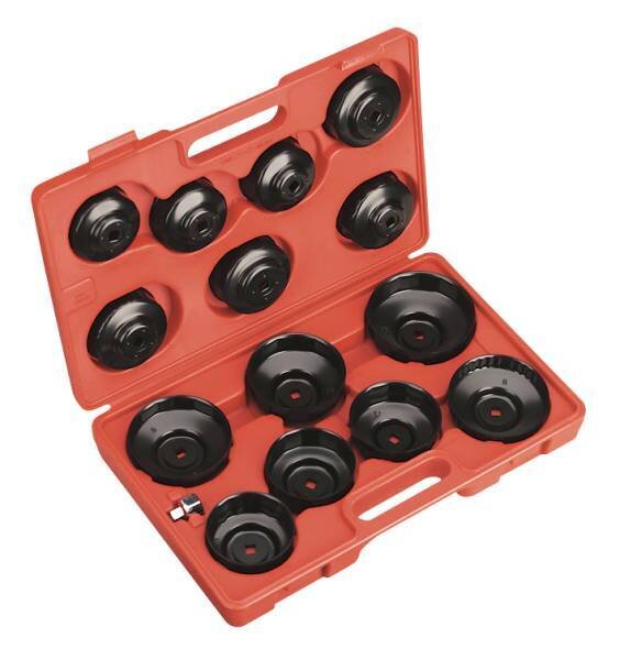

Относно капачките за филтрите, аз ползвам тези и до сега не са ме предавали
В края на месеца ще пътувам на юг, та понеже карам с 0w20, да го хвърлям ли това масло и да наливам по-гъсто?
- 17598.jpeg (37.14 KiB) Преглеждано 4638 пъти

Ако са от скъпите, може и да са добре. Аз се излъгах само с една уж правилната, но става само за завиване, но не и за развиване, приплъзва се дори и при леко усилие...

Тати,Добър комплект.Дай инфо на мастерите откъде да си го поръчат ,че да не взимат на заем .Особено квадрата .На мойта капачката вече прилича на г.з.

А моята ще я инсталирам в кухнята за правене на курабийки или както е модерно - кукитаааа...

https://www.shop.niteh.com/kapachki-za- ... iltri.html от тук мислех да си купя, но като ходя на Софето все забравям да се отбия в магазина им в Дружба, искам на ''живо'' да видя и да ги пипна.
Магазина им е изключително добре зареден, преди време купих от тях някой нещица.
