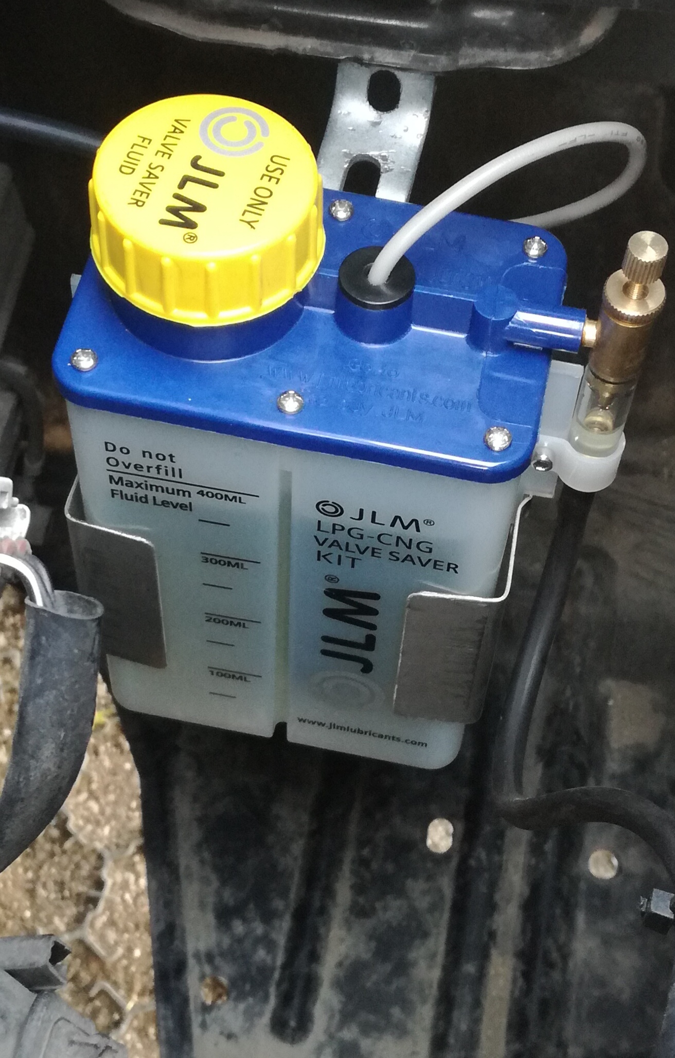

от skydiver
A ако се монтират два омаслителя, животът на клапаните се удължава на 200 000 км...
Нищо лично, но не се сдържах....
Измери лифтовете в момента, след това ги измери след 40-50к.км и ще се убедиш сам.
Но това само в случай, че търсиш правдата.
Този на снимката издържа при мен около 2 седмици,след което собственоръчно го изхвърлих.
Няма такава глупост,даваш газ, вакуумът в колектора намалява - капките спират...

Колеги за това пускам пост с проблем който имам,и който писах преди мисля две години,така и тогава неми стана ясно,омаслител ли да слагам,реглаж ли да правя.Конкретно мнение не видях,аз ли съм единствения с такъв мотор на газ.Споделих това което съм наблюдавал100000км на газ,ако знаех кое е правилно решение нямаше да питам,или най малко,някой се интересуваше щях да споделя Колега нищо лично снимкта ли трябваше да видиш,и тогава да напишеш че от омаслителя няма ефект,а трябва реглаж на клапаните.....както попитах преди дни.....

Мерси колега за инфото,стенд правя при смяна газ филитрите, така или иначе омаслителя го сложих,няма да навреди на работата на двг,и като разход също 35лв литър за 10000км.ще гледам скоро да направя реглажче преди да се е скапала нацяло.Поздрави!
