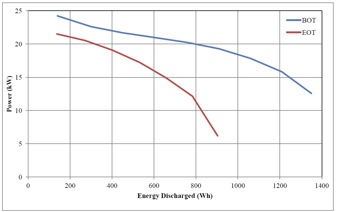

Ето какъв е реалния капацитет на батерията на Приус-3 след 3 годишна употреба:

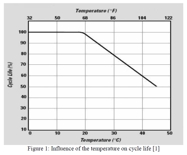

И какъв е ефекта от околната температура за разрушаването на батерията:

Какви графики и проучваниЯ показваш. Къде са източниците? Това да правиш изводи от изключениетоп няма да ти се получи. Акоп батерията се използва на 40 % както каза Скотт, спад от 40% или 30% означава,че на 5-тата година Приус ще е без работеща батерия,а е в гаранция.Що за инфатилни глупости,непотвърдени от практиката. Това просто не евярно,което пишеш.
