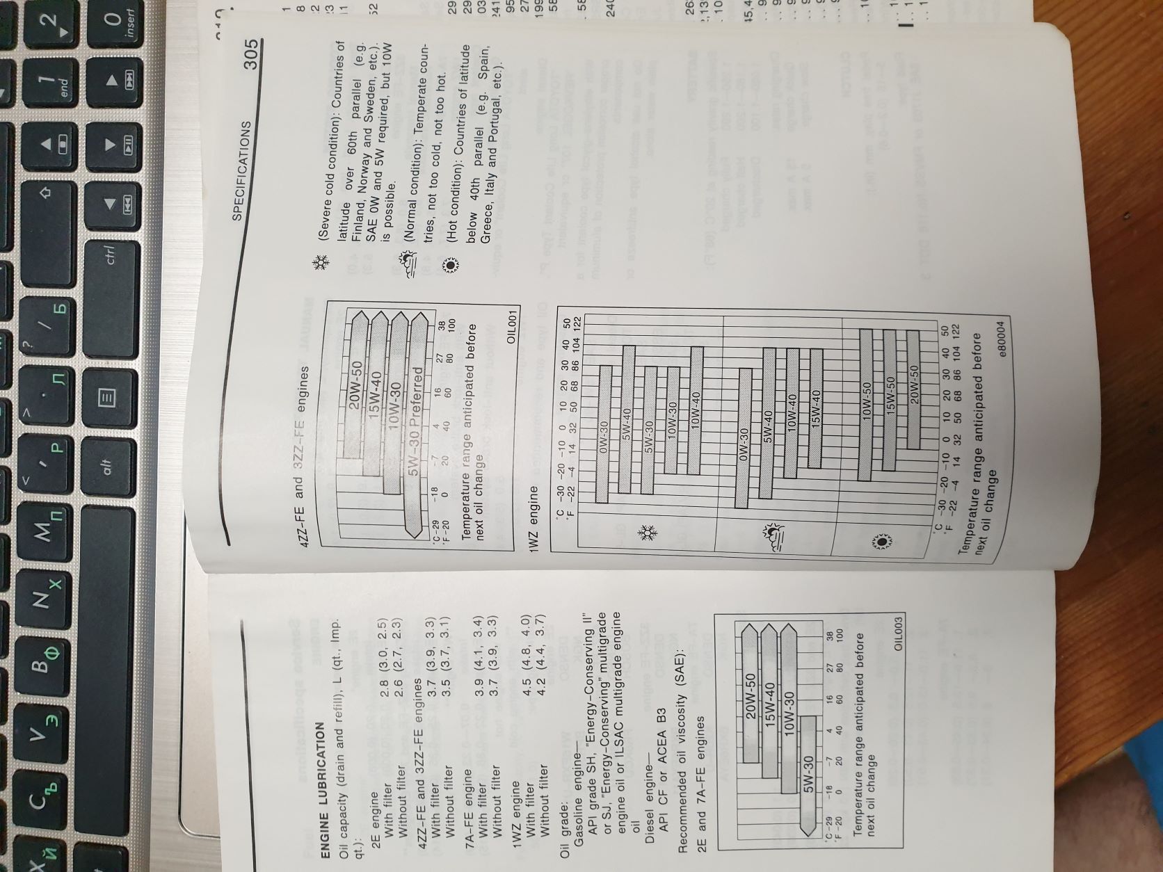

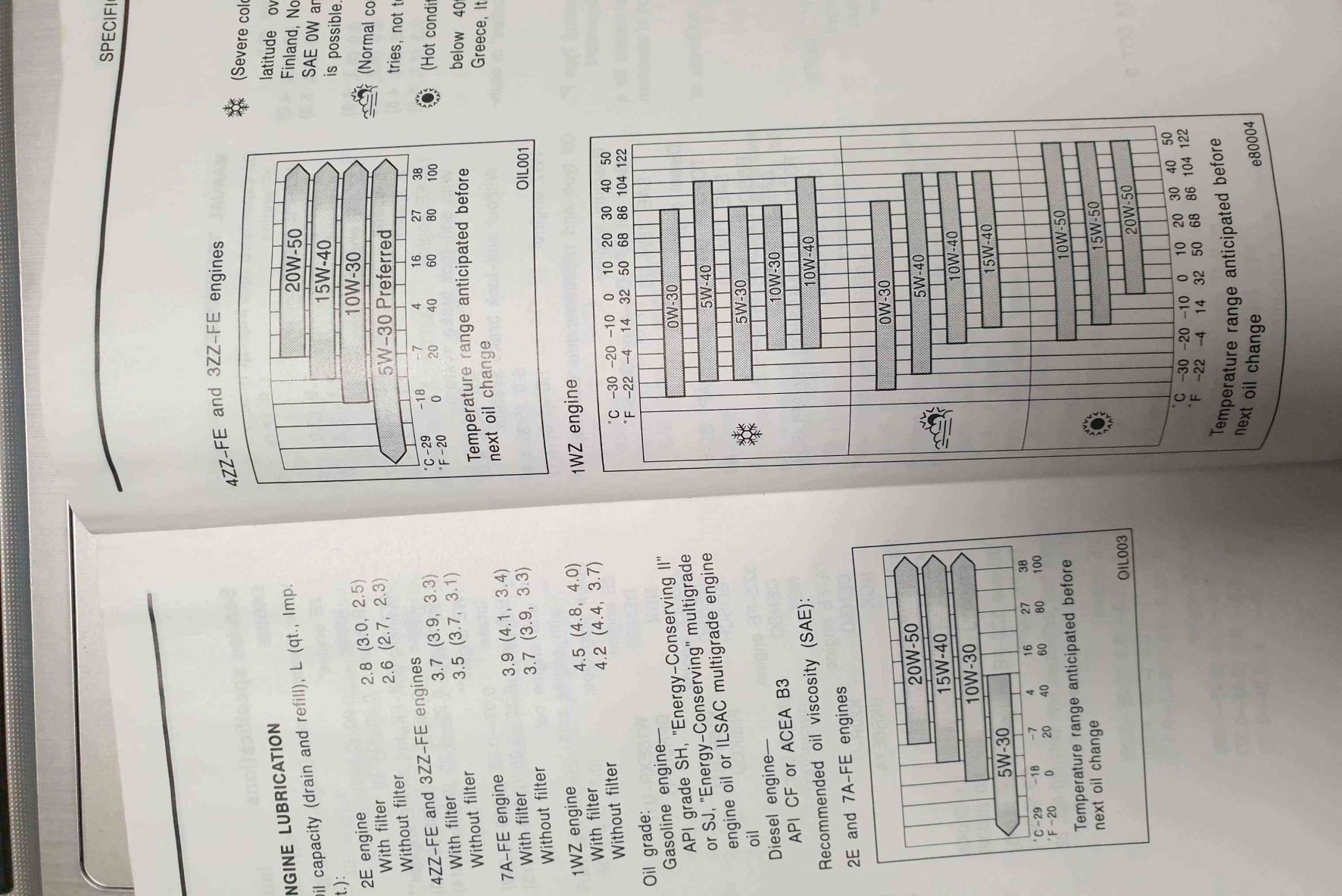

В книжката на колата за моя код на мотора пише точно тези видове дето съм написал -20w50 / 15W40 / 10W30 / 5W30 Preferred - за двг. 4ZZ FE какъвто е моя.
А за другия тип двг 1WZ - 0W30 / 5W40 / 5W30 /10W30 / 10W40.
Интересното е, че за моя двигател изобщо не е посочено 10W40. А аз точно с такова я карам, като преди това изобщо не съм се ровил в книжката да прочета какво препоръчва производителя.
Мислех си за ENEOS SUSTINA 5W-40 или Toyota 5W40 (като Енеоса е почти 2пъти по-скъп от това на Тойота), но и с този вискозитет производителя не го дава за моя двигател.

Стана ми интересно, може ли една снимка на страницата с вискозитета на маслата? Езикът е без значение...

Така си и мислех. Това са диаграмите, които описват допустимите параметри, като в случая е препоръчано 5W30, което си е наред. Наистина, по-гъстото масло по-бавно отива до валовете. Но аз бих обърнал внимание и на обстоятелството, че България вече се приближава по климат с Гърция, както и на бележките на производителя за студени и горещи страни, като определено считам, че 5W40 не е грешен избор, дори и за "северната" Враца...

10W40 е в диапазона на диаграмата, дори и да не е цитирано. По-важно е дали е качествено маслото и да не е менте, нещо много характерно за нашите географски ширини...
