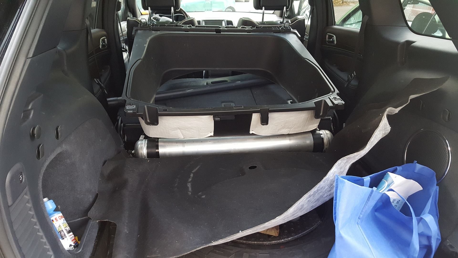

'Бойлер' и така си имам зад/под задните седалки - бутилка с чист сгъстен азот

Е, поне не е виден бойлера, както при монтажа на газовото, а и не пречи. Интересно са го направили негрите , затворена система с азот, компресора черпи чист азот, как да не ти се прииска американска кола. Може даже едно кранче да се сложи и да си помпаш гумите

Така си е - доста скрит, ама като се разхвърля облицовки, стойки и т.н. се вижда, че е бая 'бойлер'
Не съм го пълнил досега (той заводски си е добре напълнен), ама като гледам искат да се допълва само с 99.99% азот...
- nitrogen.jpg (585.7 KiB) Преглеждано 6439 пъти

За какво се използва бутилката с азот?

За въздушното окачване, затворена система с азот вместо въздух

jacob12, е прав... системата е полузатворен тип...
идеята е следната - имаш окачване (гумени балони, пълни с азот), и газова бутилка, също пълна с азот под около 12-13 атмосфери...
при нужда да се повдигне или смъкне някое от колелата за да поддържа абсолютно точното ниво (измерва се от нивомери на всяко отделно колело), се включва малко компресорче, избира се нужната посока от блок клапани, с което общо взето само се прехвърля газ от единият обем към другия (от окачването към бутилката или обратно), като разликата в наляганията е 2-3 атмосфери... т.е. компресора повече 'премества' газа вместо да го нагнетява...
По този начин може да се ползва малко (т.е. евтино ) компресорче, като освен това се избягват типичните проблеми с външният атмосферен въздух като нуждата от сериозен компресор, който да нагнетява въздух до около 8-10 атмосфери, и да вкарва (филтрирайки) мръсния и влажен въздух (който кондензира, кородира системата, замръзва кондензата и т.н.) в системата на окачването...
Да, системата все пак не е изцяло затворена, а е полуотворена - по принцип върти само азота вътре, но ако се наложи - има клапан към външният въздух и през осушител може да засмуче въздух и от атмосферата...
