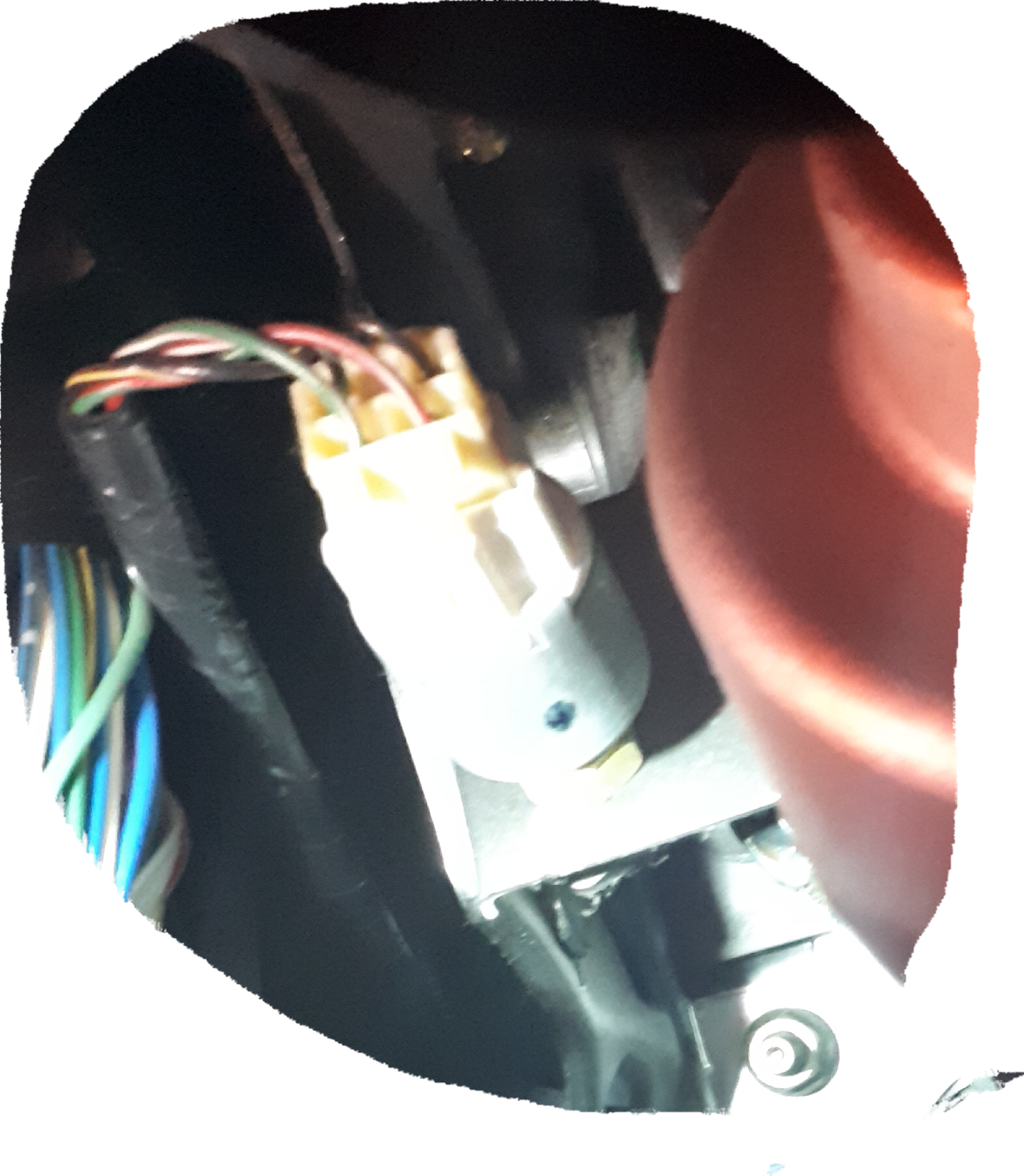

bekama_89 написа: Значи най вероятно нямам датчик на съединителя и няма да тръгне лесно, кофти.
bekama_89 написа: съмнява ме, че буксата на съединителя я няма.
Колега, как очакваш да разберем, имаш или нямаш датчик на съединителя?
bekama_89 написа: Можели да се направи нещо по въпроса?
Може, ама кажи, има ли го този датчик?
Точно там е въпроса, че не виждам този датчик къде се намира виждам само 1 датчик но е на спирачката, има колеги със 1.6 на който тръгва КК

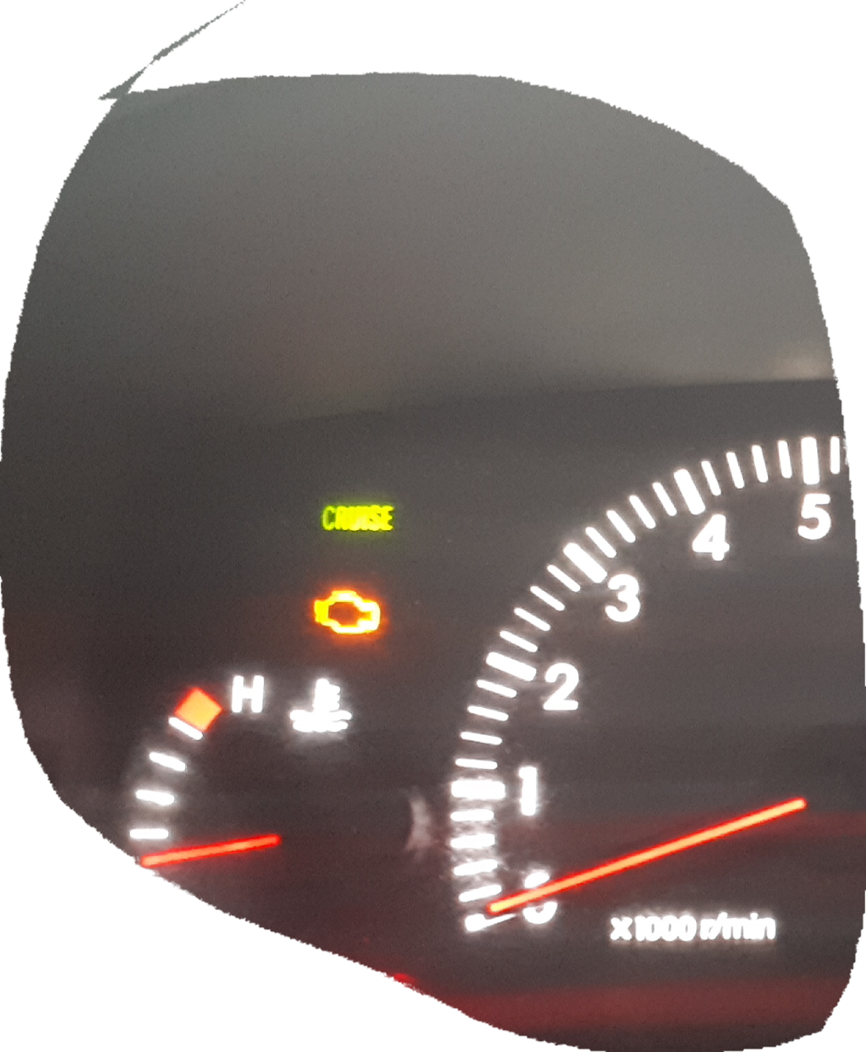

Мнение от bekama_89 » 07 Яну 2018 19:44
Лампата круиз свети при натискане на бутона на лостчето но не подържа скороста или аз не мога да го включа.

Мнение от bekama_89 » 07 Яну 2018 20:06
Не намирам и букса за датчика на съединителя, възможно ли е да няма въобще?

Мнение от gimara » 07 Яну 2018 20:27
bekama_89 написа: възможно ли е да няма въобще
Датчика може и да го няма, ама букса трябва да има. Някъде на левия калник.
bekama_89 написа: но не подържа скороста или аз не мога да го включа
Прочете ли как се работи с лостчето?
