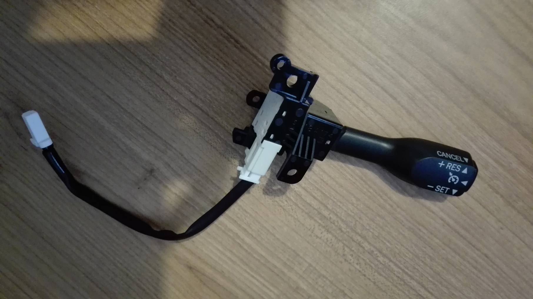

Предстои ми монтаж на КК ( изчетох цялата тема ). Колата е Тойота Авенсис Т 25 2.0 литра VVT-i 1AZ-FSE 108 kW (145 hp), доколкото знам позволява монтаж на КК.
въпросът ми е дали гнездата от снимката по долу са правилните в които трябва да включа кабелите ( снимката е от коментар на колега от форума ).
КК който взех е 84632-34011.
Благодаря

Не можах да подкарам КК на моята кола, дали заради пиновете които сякаш бяха по-големи и не влязоха хубаво в гнездата или просто на моят автомобил няма КК като опция.
Та ще бъда благодарен ако някой колега може да провери дали може да се инсталира КК на моят автомобил.

Мнение от Akima » 05 Ное 2017 11:59
Vasil написа:
Скрито съдържание
За:
07/2003 TOYOTA AVENSIS (AZT250L-ALMEHW)
TEC EUR LB LHD 1AZFSE D4 MTM 5F
Не става по програма.

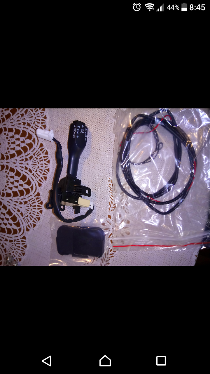

Здравейте колеги, пристигна ми лоста за КК, в комплекта има и два кабела, може ли някой да ми каже за какво служат тези кабели?
Avensis t25 D4D 116hp 2003 :thumbsup: no
arti
Мнения: 60
Регистриран на: 02 Сеп 2015 00:14
Мнение от arti » 07 Ное 2017 13:13
за свързване към компютъра

Мнение от STANIO1821 » 07 Ное 2017 14:13
То не е ли окабелено до буксата на волана?
veso_hds
Мнения: 1476
Благодарил/а: 51 пъти
Мнение от veso_hds » 07 Ное 2017 16:33
STANIO1821 написа: То не е ли окабелено до буксата на волана?
При някои модели е,но при други се налага доработка.
