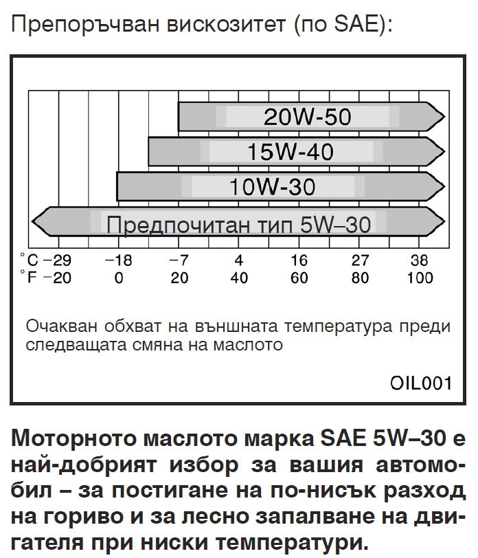

Картинка и обяснителни бележки от ръководството, около страница 427 или някъде там. Изчетете тази тема изцяло - отговора го има по спомен 1-2 страници назад от тук. 5W/30 и 5W/40 са приблизително еквивалентни. Не сте писали спецификациите по API / ACEA покрити ли са с тези дадени от Toyota.

Ако разчитаме само на горната картинка, излиза че долната граница на експлоатационната температура е "W" цифрата - при 5 е под -29 градуса. Втората цифра влияе на горната температурна граница, но за 30,40,50 "по картинка" е еднаква. Теоретично и лаишки казано, маслото 40 е по-течно от 30 при напълно загрят двигател и при високи температури би се отичало по-бързо, като се губи масления филм. Едва ли ще се усети някаква разлика при нашите температури.
Дискусията е 4 страници назад в тази тема. Вижте в книжката/ръководство на потребителя какво пише като препоръчано масло. Желателно е да погледнете хартиеният екземпляр ако го имате, независимо че е на неразбираем за вас език - спецификацията пак е на около 427-440 страница и си е все със същите латински букви (дори книжката да е на иврит, китайски, арабски, гръцки и т.н.). За мен хартиеният екземпляр е по-релевантен от PDF-a. Много вероятно е да няма разлика в спецификациите.
