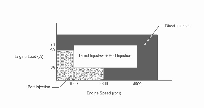

Здравей, BaiDobry!
Вместо да се притесняваш, вдигни пръчката и провери нивото. Не вярвам да ти отнеме повече от две минути.
Двигателят е 10 годишен модел, а твоят е от последните и не може да знаеш, дали няма някакви промени в стратегията на впръскване, така че да се намали този ефект на разреждане на маслото с гориво.
Колкото до подгряването на място - според мен, като гледам графиката на разпределение на впръскването, при работа на място, не мисля, че се използва директно, или смесено впръскване, а само индиректно (пред пълнителния клапан), което изключва разреждане на маслото в тожи режим.

Е, конкретния автомобил е получен лятото, а проблема е зимата. А и е шофиран само 2000 км - дали има смисъл да гледа "пръчката".
(Поне силно се надяваме - да не покаже повишено ниво.
Графиката е от преди (дали не важи и за сегашните) - но въпреки това "разреждат" маслото и "препоръчват" да не се подгрява. Забележете - проявява се при "градско", в този режим рядко се влиза, дори в така очертаната средна област от графиката. Особено при хибрида.
