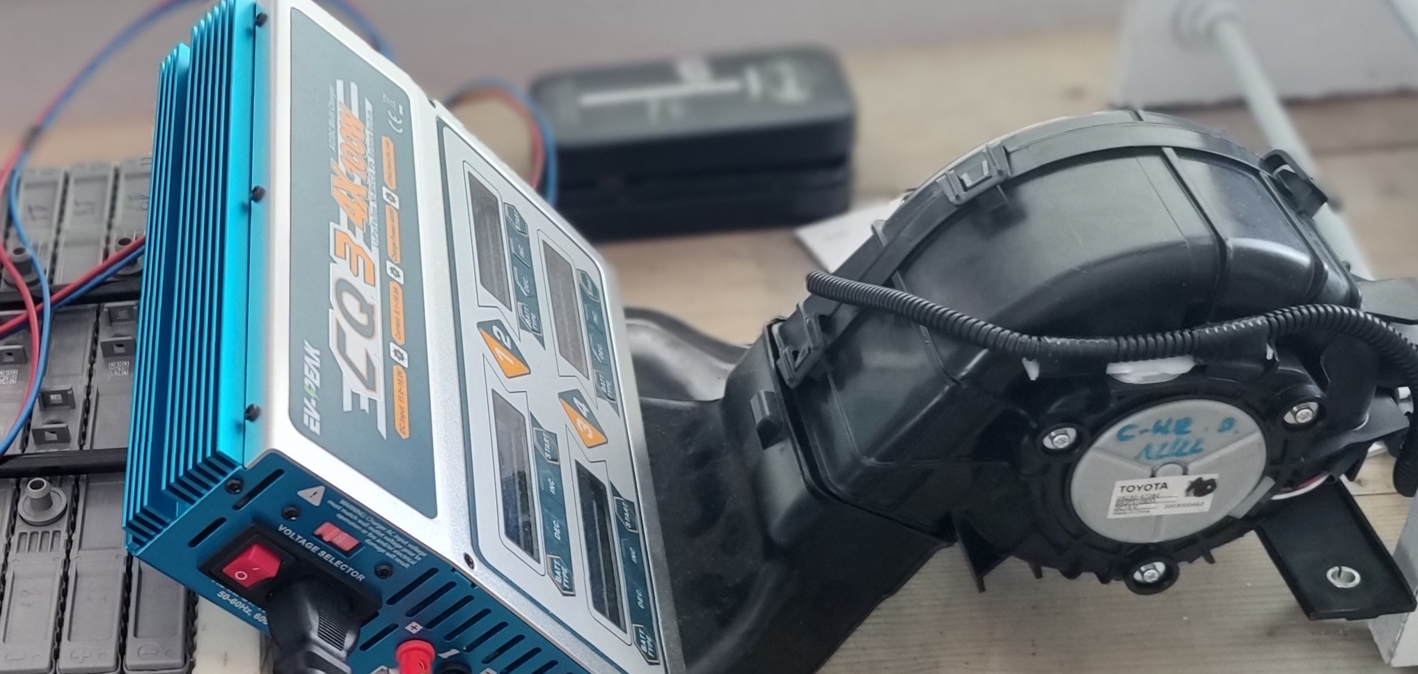

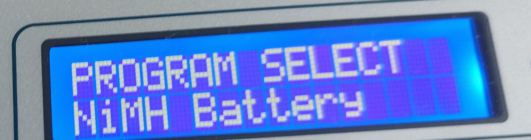

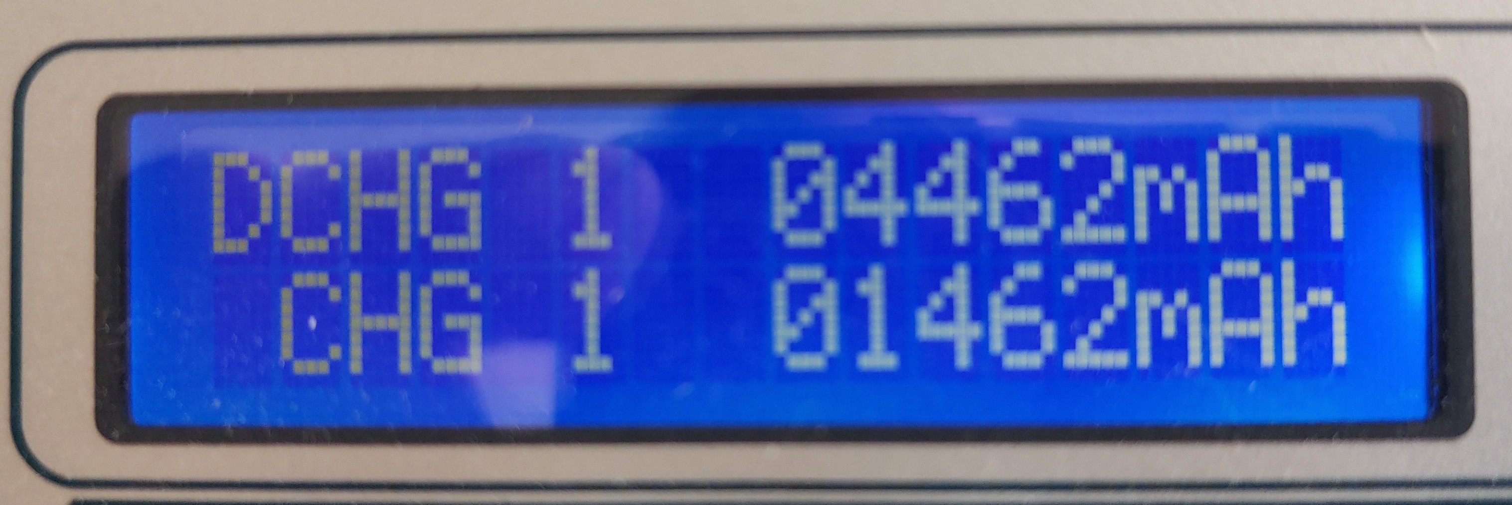

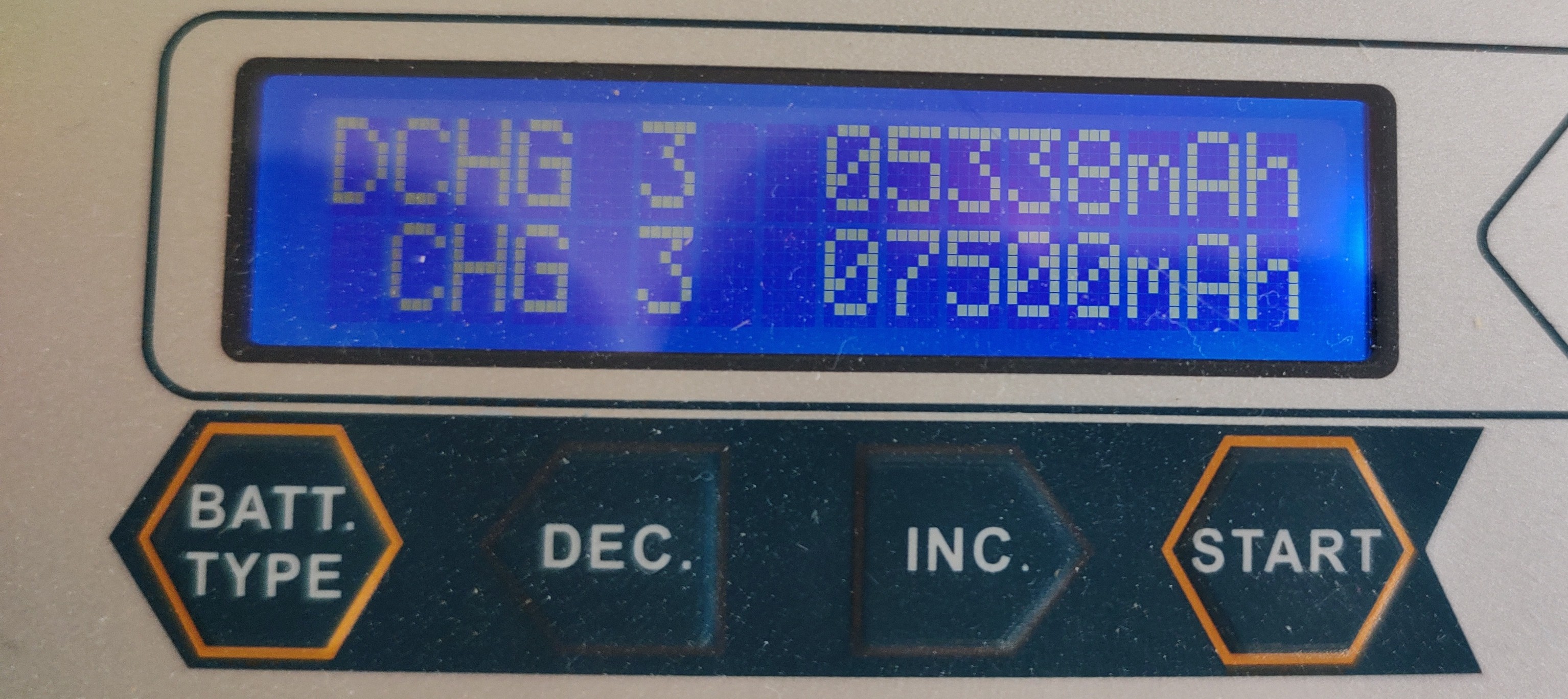

Има и още но по късно
Диагностика на Хибриден автомобил.
Публикувано на: 01 Юли 2023 20:03
от WoLF
Можеш да ги разреждаш до 6. Таймера не ти трябва ако прекъсва на 7500. 3А е агресивно, но не прекалено и става ако не ти се чака. По мои наблюдени има "заспали" модули, които искат 4 цикъла, но повечето с 3 са на оптимално ниво, както си сложил... Гледай да не качват над 60 градуса модулите, иделно да са под 40 :thumbsup:

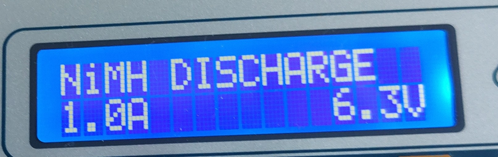

Има и добри,има и "свършили".

Тази 5300 я пробвай на още един цикъл, имам няколко такива, които на 3ти тур бяха 5300/5400/5500, а на 4ти вече около 6000 :thumbsup: Общо взето моите ги държа, докато не изравнят два поредни цикъла по капацитет...
