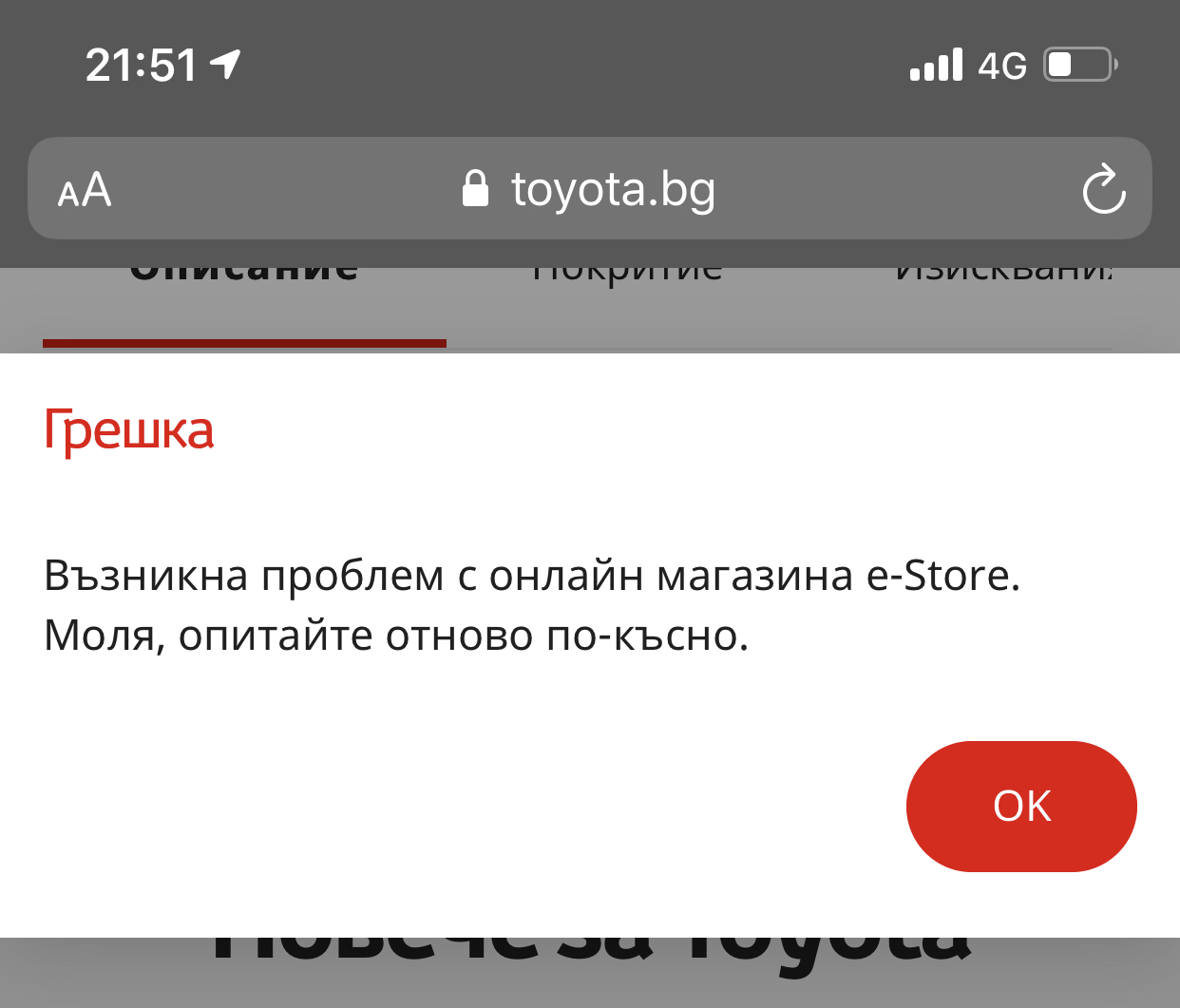

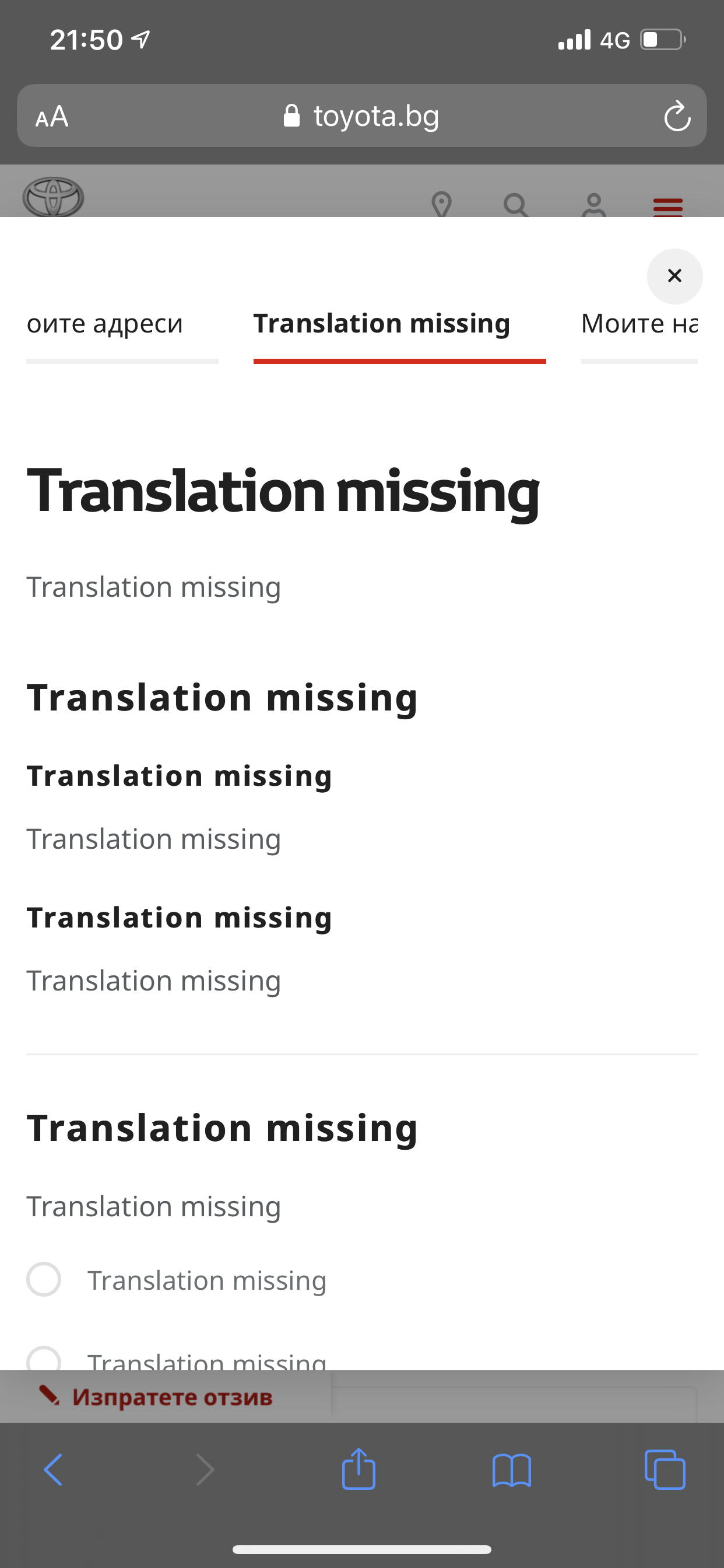

biro написа: ↑05 Ное 2019 20:53
И какво пише в упътването за твоята мултимeдия Toyota Touch 2 & Go Plus?
Например, че трябва в настройки, wifi да има избор на мрежа, въвеждане на псрола и т.н. При мен има само он-оф и това е.
Трябва да има трафик, но само ми дава грешки, че не може да се свърже през интврнет. В същото време колата има нет, защото прогноза за времето или сртийт вю работят...
Ето и “работещият” портал:
- 723EA45E-57B9-420D-B140-CC35F06F3864.png (466.77 KiB) Преглеждано 5076 пъти
- B452F15A-E02D-42C9-B981-2BFF63CD759E.jpeg (190.93 KiB) Преглеждано 5076 пъти

Това, което си показал Translation missing като му погледнах HTMLa <li data-test-id="myPrivacySettingsTab" class="tab active">Translation missing</li> е настройки за поверителност и отдолу опциите са rightToAccess, rightToErase, rightToPortability - вероятно нововъведения заради GDPR, изчакай ще добавят превод.
В е-Store, както споменах си "закупих" безпроблемно безплатния ъпдейт на картите. Само като добавя в кошницата Google Panoramio ми излиза грешката като от твоя скрийншот. Нямам представа какво е Google Panoramio, потърсих в нета и изглежда Google са спрели тая услуга:
https://www.panoramio.com/ та нормално на тойота в магазина да не работи.
