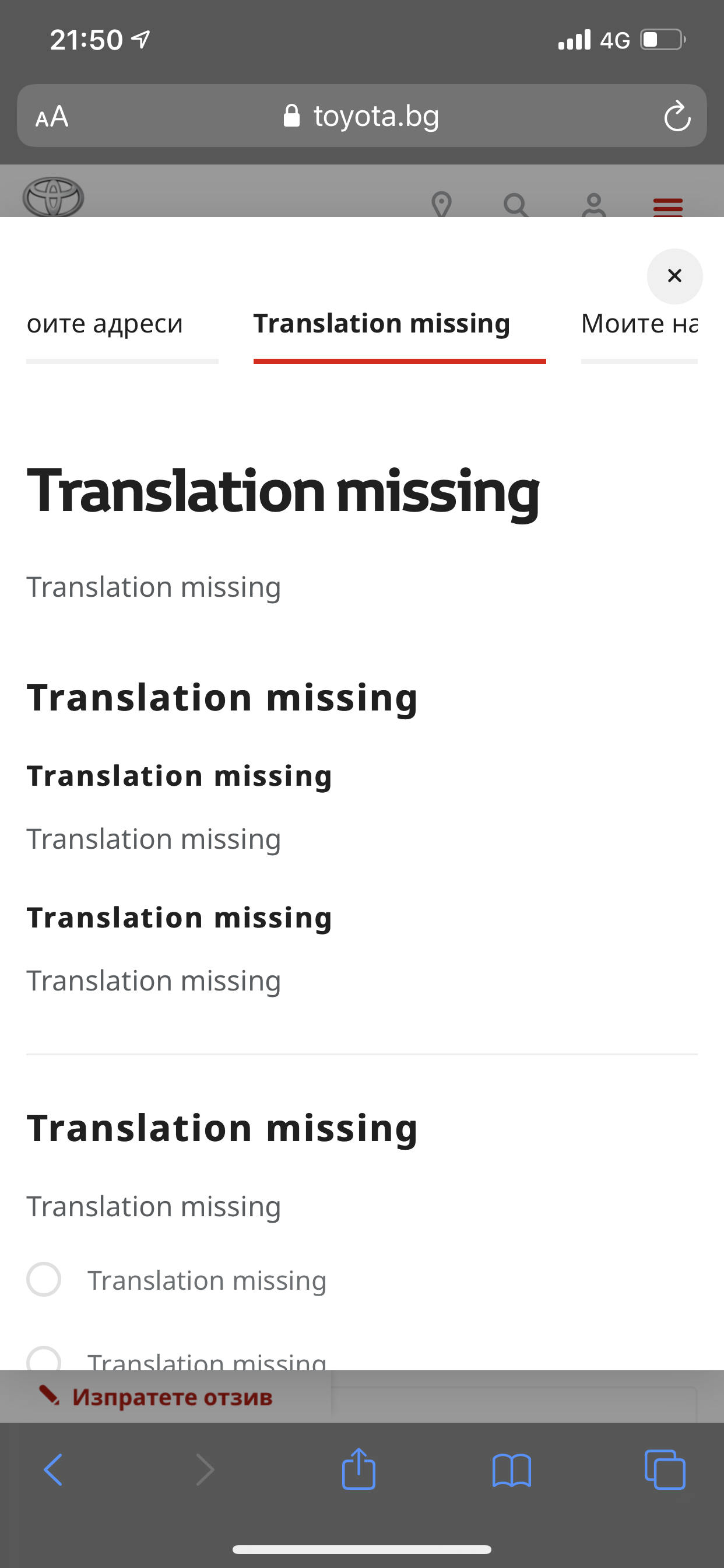

Например, че трябва в настройки, wifi да има избор на мрежа, въвеждане на псрола и т.н. При мен има само он-оф и това е.
Трябва да има трафик, но само ми дава грешки, че не може да се свърже през интврнет. В същото време колата има нет, защото прогноза за времето или сртийт вю работят...
Ето и “работещият” портал:

Това, което си показал Translation missing като му погледнах HTMLa <li data-test-id="myPrivacySettingsTab" class="tab active">Translation missing</li> е настройки за поверителност и отдолу опциите са rightToAccess, rightToErase, rightToPortability - вероятно нововъведения заради GDPR, изчакай ще добавят превод.

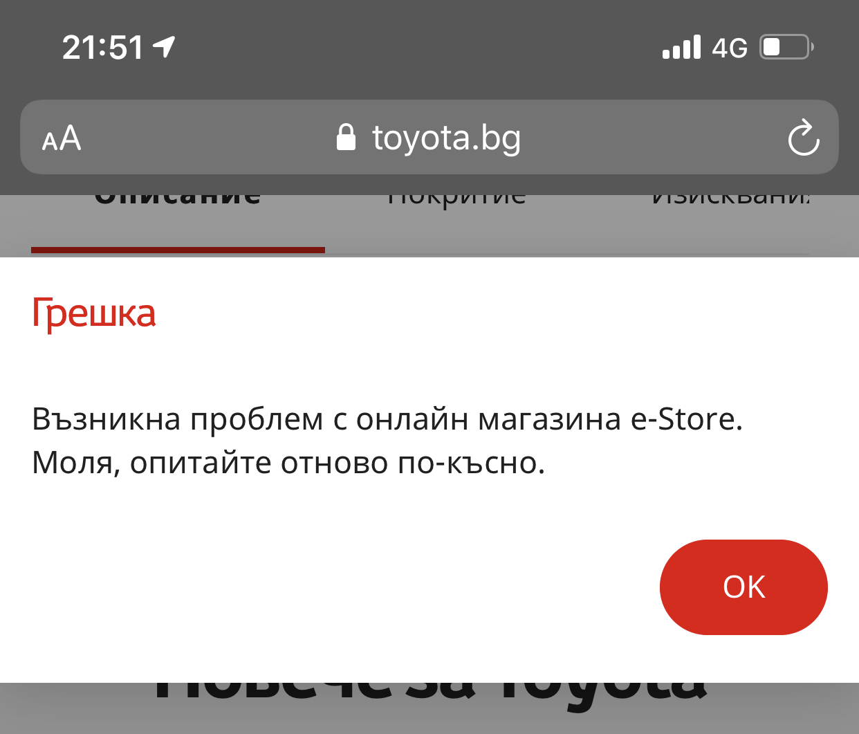

В е-Store, както споменах си "закупих" безпроблемно безплатния ъпдейт на картите. Само като добавя в кошницата Google Panoramio ми излиза грешката като от твоя скрийншот. Нямам представа какво е Google Panoramio, потърсих в нета и изглежда Google са спрели тая услуга: https://www.panoramio.com/ та нормално на тойота в магазина да не работи.
