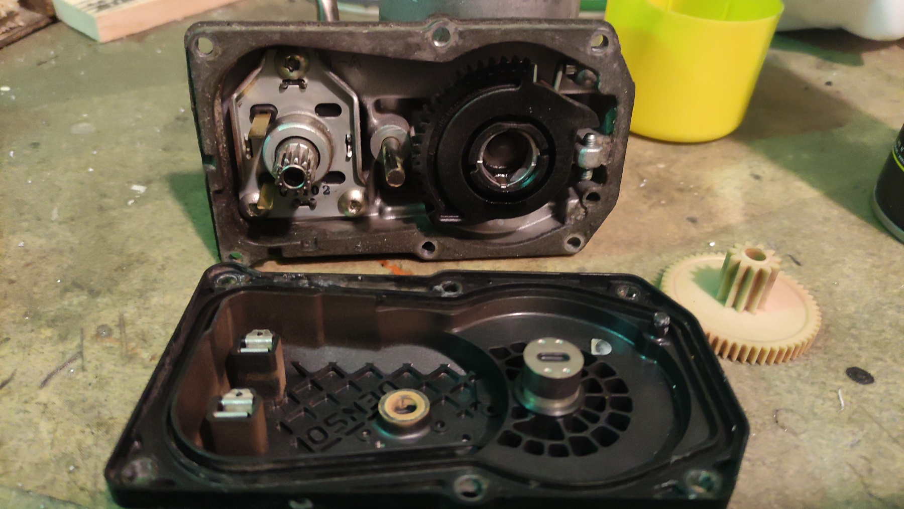

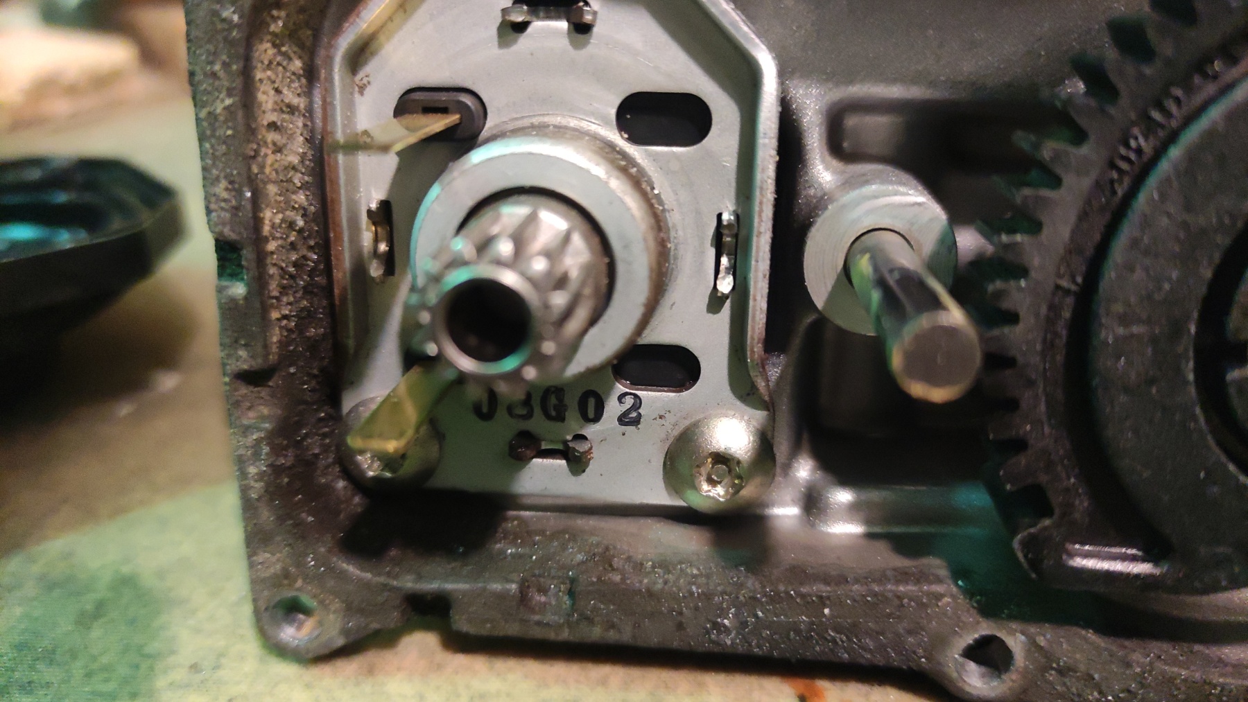

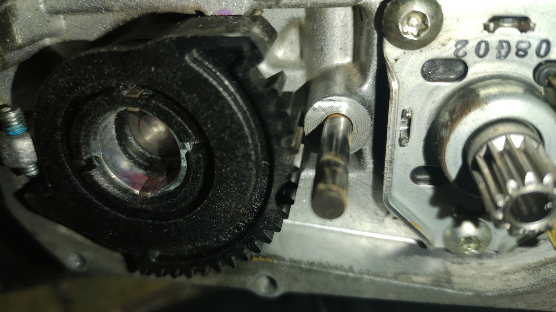

На тоя дето го разкостих изглеждаше чисто там, имаше малко ръжда по оста на зъбното колело посредата. Лагера от другата страна е капсулован. Не е невъзможно да е и той, но оста се движи леко и на двата дросела. По зъбните колела няма видимо сериозно износено.

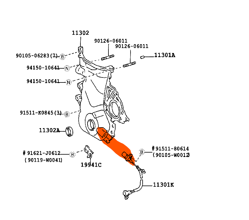

Може ли да е това на картинката и да минава през ECU-то?
Датчика за положението на дросела е в самия дросел (2 датчика на Хол), и изглеждаха чисти. Тая вечер ще сляза в гаража да го капсуловам наново и да монтирам жертвения дросел. Ще опитам да почиста и буксата на датчика, ако успея да я стигна.

Това на картинката - чета го като сензор за положение. Датчика за обороти - брои сигналите, обикновено е срещу назъбен венец на коляновия вал (поне до колкото знам).
Нали го прави на празен ход - би трябвало да се чува как двигателя ту повишава, ту понижава. Ако не играе само стрелката (записа така и не можах да го пусна). С еднакви периоди ли колебае?

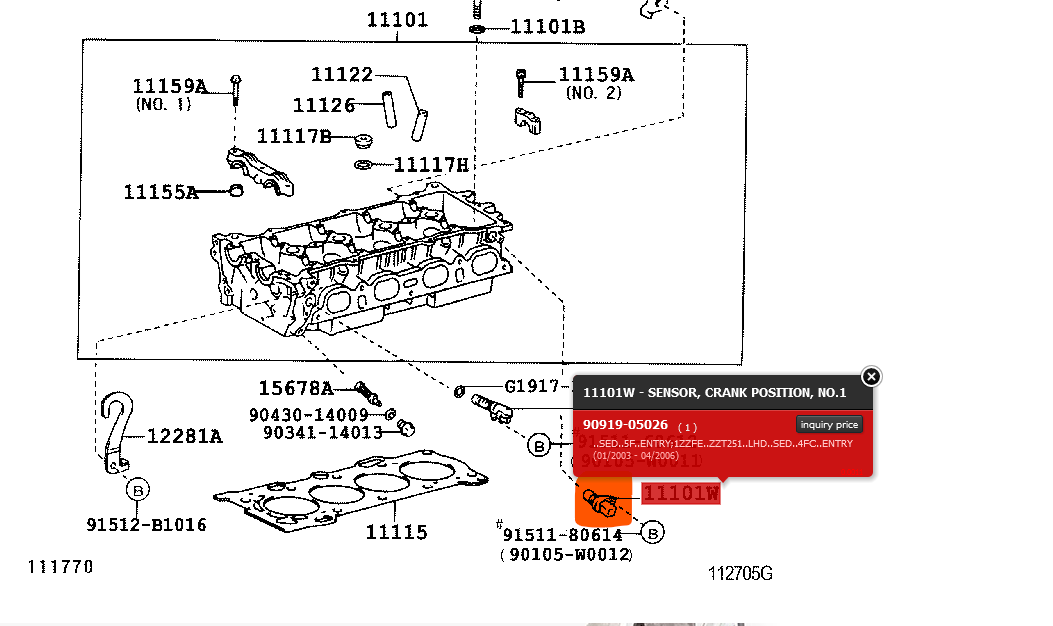

Има 2 CRANK POSITION сензора - единия е горе, другия е някъде около компресора на климатика на капака на веригата като гледам. Друг не намерих.

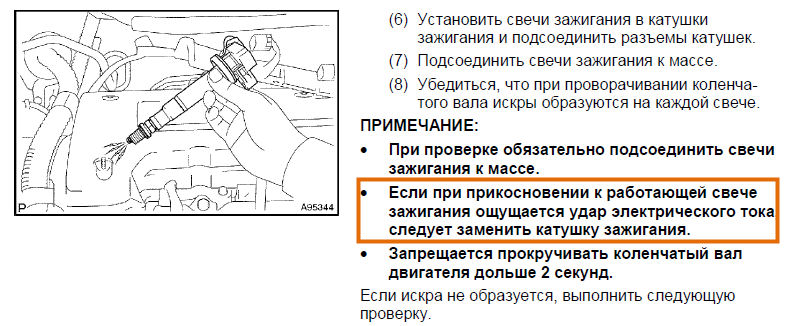

mapamop написа: ↑09 Ное 2021 23:11 свещите са нови
А бобините?
Мнения: 5967
Студен старт - притрисане на мотора
Мнение от mapamop » 10 Ное 2021 22:42
Видимо здрави, без пукнатини и мизерия. Изчистих ги от маслото лятото. Проблема е само на свободен ход, в повечето случаи като освободя от скорост с над 2500-3000 оборота. Ако се влача на скорост без газ си стоят на 1600-1800-2000.
Бобините няма ли да я давят на скорост/обороти също?
И да праска misfire?

Само принципно съм се интересувал - не ги знам smile.gif Предполагам е този от първата схема - който е в долната част. Но по-добре да каже някой по запознат. И дали може да е в него причината - ако колебаят оборотите. Според мен - не. Но съвсем не съм сигурен.
Ако причината е в датчик - то по-скоро разходомера на постъпващия въздух.

mapamop написа: ↑10 Ное 2021 22:42 Видимо здрави, без пукнатини и мизерия.
Видимо може да са ок, но пробвай все пак:
