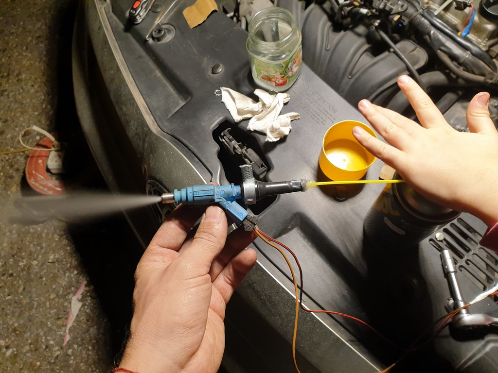

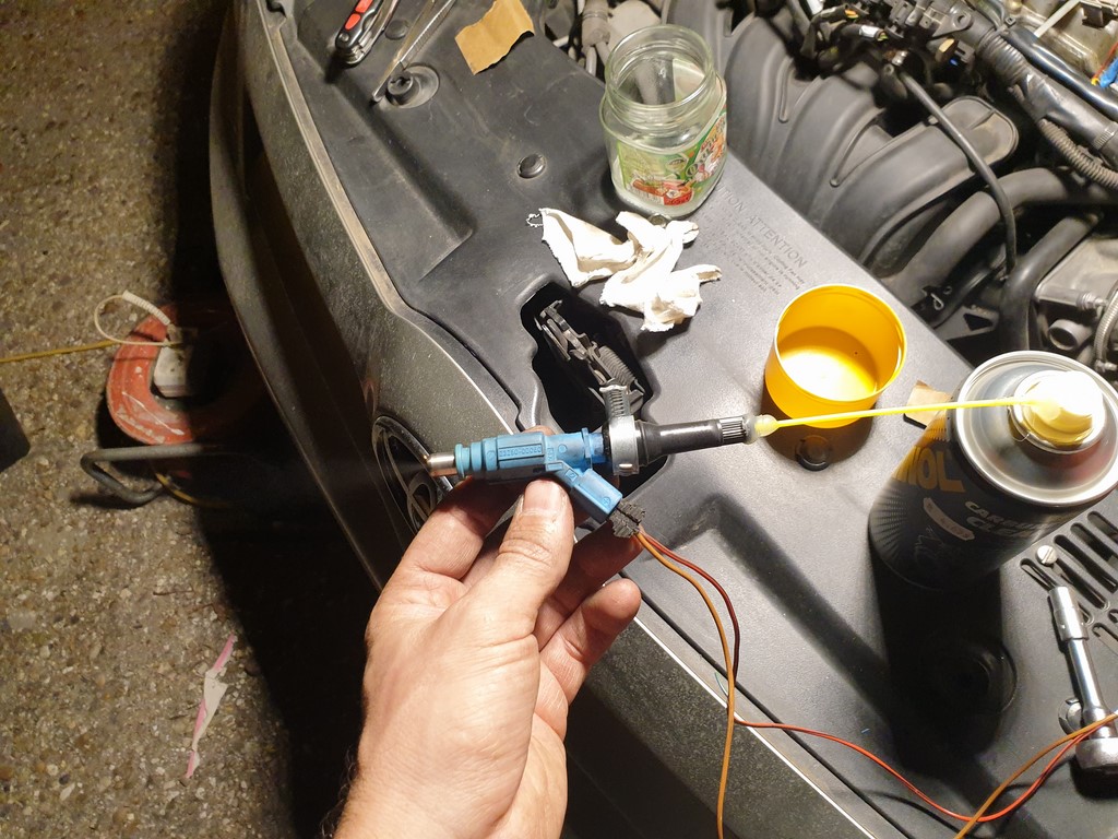

Отначало струята беше слаба
20211105_183528 (Copy).jpg (247.98 KiB) Преглеждано 5487 пъти
След което става силна и разпрашава добре. Така няколко пъти, кратко и по-дълго за се почисти.

Това е на кратко.

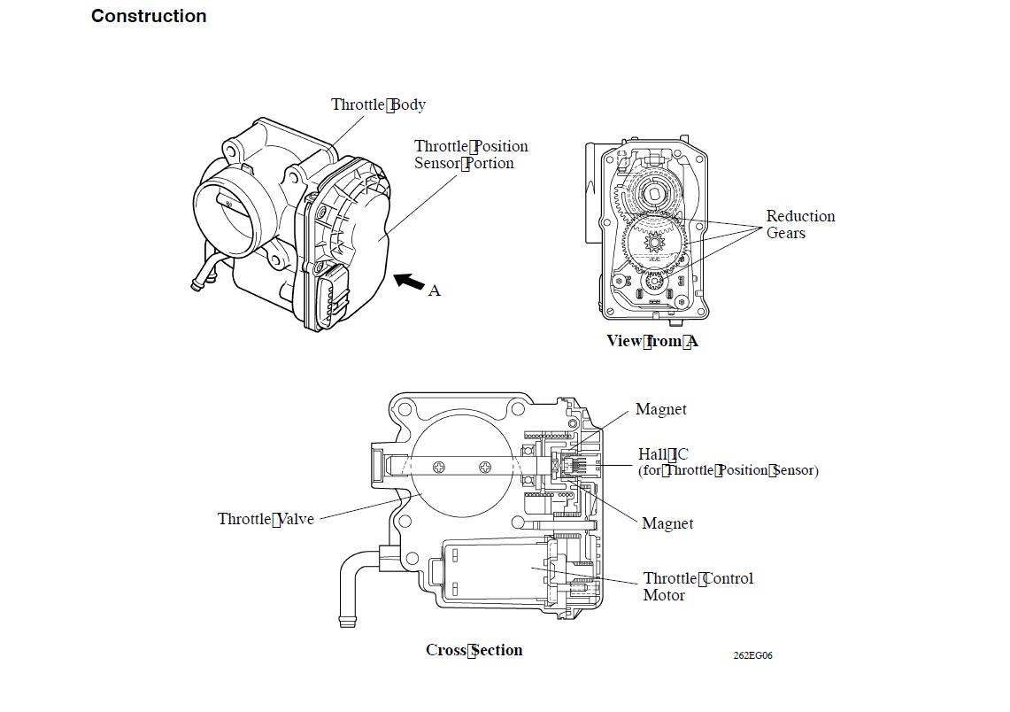

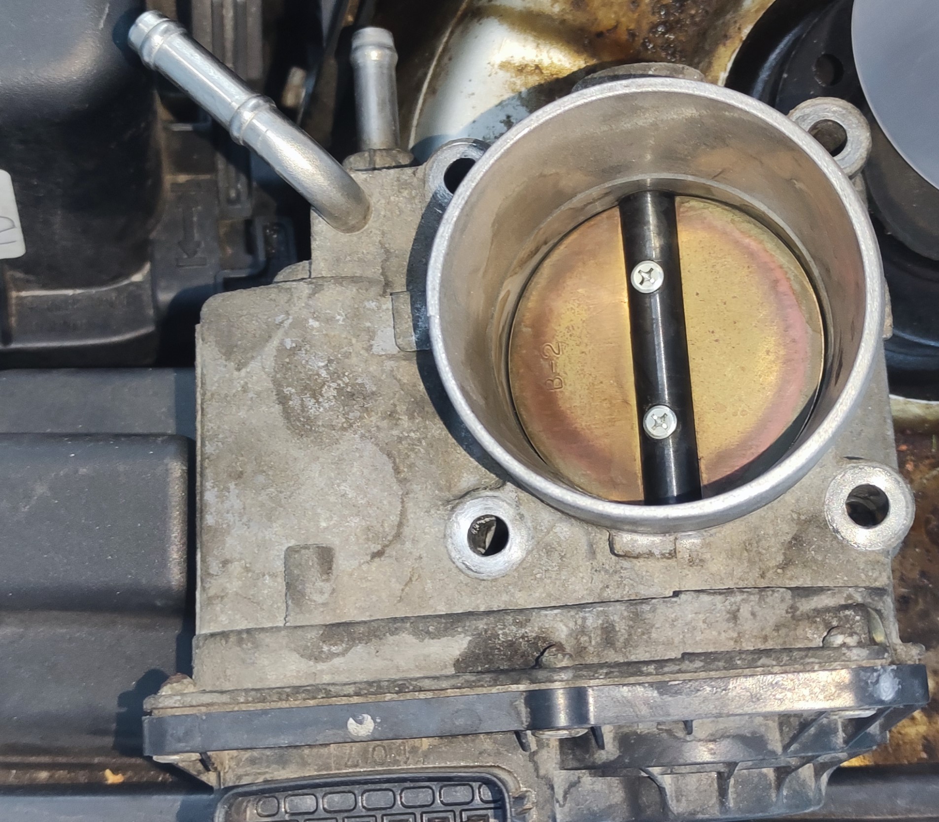

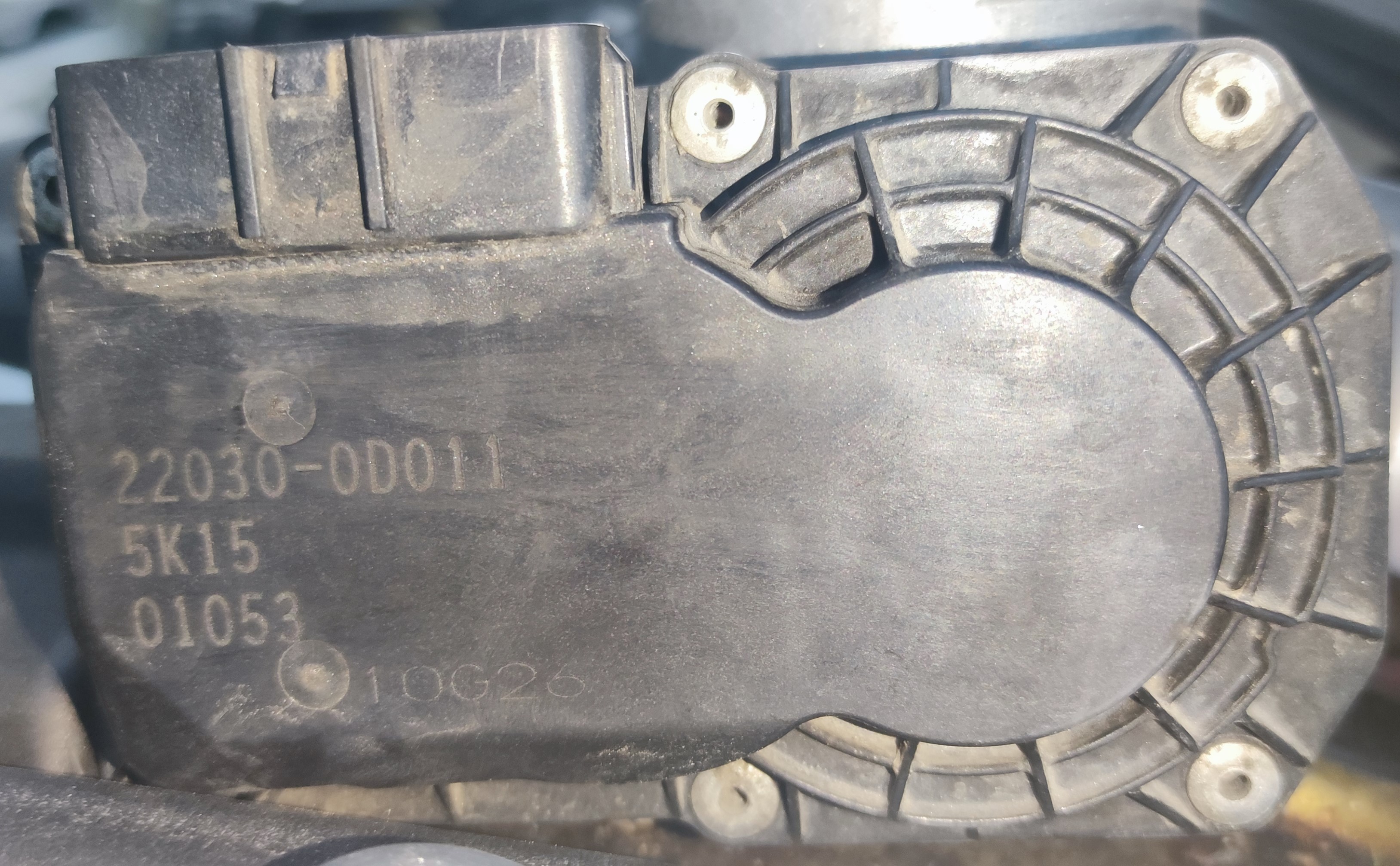

Викнах втори дросел втора злоупотреба и с него е същото. Вчера разкостих единия - травеститите са направили канал за гарнитурка на капачката и не са сложили, заработили са капачката за нещо тип винт и са я занитили с попнитове. Вътре беше пълно със мизерия, ръжда по оста на средното зъбно колело и кипнал алуминий от корпуса. И разбира се никаква смазка. Тия дни ще завъртя ревизирания дросел.
Дроселната клапа няма IACV клапан. От "новите" електронните/ревизираните е:

Не. Моят дросел е чистен 2 пъти през седмица и (уж) минава обучението. Конструкцията му е друга - няма клапан/моторче за празния ход. Цялата тази задача я върши дроселната клапа с моторчето си.
