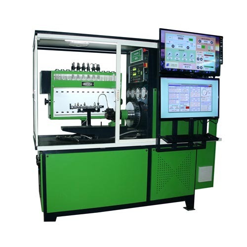

Пичове ще ви покажа как професионално се рециклира един Денсо инжектор за комън рейл, какво оборудване изисква и най-важното, към края на видеото как се калибрира и се генерира кода за инжектора. Публикувам това видео за да разберете защо в България не е желателно да рециклирате инжектори за комън рейл, а е препоръчително да ги замените с нови такива. Изгледайте внимателно видеото, особено към края самото калибриране.
Това е коледния ми подарък за вас, Пожелавам ви много здраве и много безаварийни километри!
https://www.youtube.com/watch?v=6XJb0ghya0w

Именно затова публикувах това видео. С такова оборудване разполагат на няколко места в света особено стенда на Бош от края на видеото. Струва си закупуването на рециклирани инжектори, но само от места като това от видеото... за съжаление е в Италия.
- Мнения: 7740
- Благодарил/а: 535 пъти
Времена на дюзи 2.0 d4d 116кс
Хм.... Не че нещо, но това си е обикновен стенд... И съм уверен, че в България има доста аналогични, ако не и същите...
Виждал ли си стенд за горивни помпи от 80-те години
Изглежда 'страшно'. а реално няма нищо космическо - последно ремонтирах такъв стенд някъде 93-94г (16 цилиндров) - практически по него време цилиндрите се изравняваха с настройки на помпата, а не чрез корекции на инжекторите....
Инжекторите по него време се калиброваха с ръчен стенд - елементарна процедура, щом и аз съм я правил многократно, но тогава отваряха по налягане, и целта бе да се нагоди точното налягане и форма на облака
Безспорно - за комън рейл отново се изисква нужното оборудване (различно от старите), но съвсем не е нещо супер-сложно.... Реално имаш подаване на гориво през пресостат, електронно управление на дюзите за да отварят стандартно време (и с имитация на нужните обороти), и измерване на количествата преминала през дюзата нафта...

Обикновен, обикновен, колко да е обикновен???Изобщо не е обикновен и цената им е доста солена, да , сигурно ги има на много места в БГ, но друг е въпроса, колко от ползващите го могат да работят с него!Защото и кучето гледа, ама не е станало касапин
А пък от друга гледна точка, ако се заменят износените детайли с качествени такива, то тогава рециклирането трябва да е успешно.Все пак мина време и трябва да са се научили вече...стендаджиите!
- Мнения: 7740
Никой не е казал, че тази техника е евтина.. Стенда не струва повече от комплект инструменти и приспособления, които трябва да имаш за конкретна марка автомобил
(според информация за цената на аналогичен стенд от интернет и информация от познат с оторизиран сервиз - стенда е двойно по-евтин от шкафа с инструменти)...
Та затова и 'разполагането на няколко места в света' ми прозвуча доста странно - ремонт на съвременна дюза не можеш да я направиш без подобна апаратура...
Конкретното изпълнение няма значение - дори и да е с колбички, пак можеш да си направиш измерването.. Обикновена проверка показва, че например София Дизел Център - имат аналогична техника.
Затова и да се вземат от Италия рециклирани дюзи не го смятам за гаранция - и тук има техника, просто трябва да се провери дали хората знаят да работят с нея.
Приятел в белгийски официален сервиз също споделя, че май там майсторите са като нашите - осезаема част могат да въртят само ключове, но не и да мислят

Стенд, който може да генерира код-корекция струва майка си и баща си. Тук става дума за цена на изключително прецизно оборудване боравещо с времена, които са стотни от милисекундата->(хилядна част от секундата). Частите в България не идват от Денсо а идват NONAME ot Китай, както и частите за турбините 80%... Та къде имат всички тези части и инструменти и стендове на едно място в БГ? Ако наистина е така къде е това място? Щото в София в най-големия сервиз на Бош на летището имат един стенд на 14-15 години и става само за камиони. За инжектори комънрейл 3-то поколение и дума не може да става да тестват на него. Освен това както каза колегата, човека зад тези инструменти и компютри, ако е добър трябва да взима поне 10 бона на месец, та къде по сервизите има такава заплата? Сестра ми е обикновен програмист в USA със 88000 долара годишна заплата. А супер програмистите там взимат заплатата и за два месеца. Да гайкаджии има много факт, но мислещите хора са кът в България,
