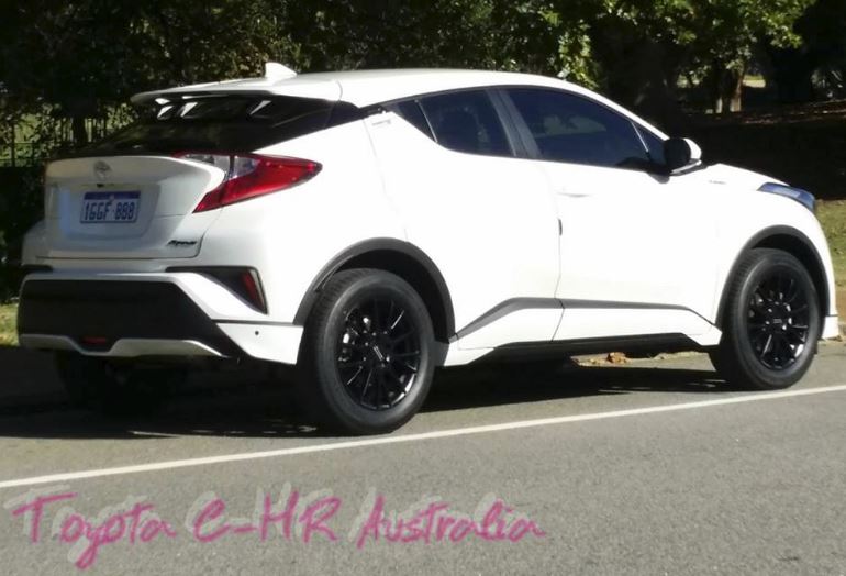

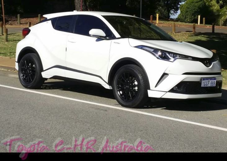

Междувременно си купих фолио за броните и видях нагледно разликата между истинската бяла перла и разбирането на Тойота за такава. Според каталога на 3M, моят цвят е SP240 - Satin Frozen Vanilla. Целта ми беше облепя само централните зони на броните като на тази (само в частта под номерата):
Купих си 40 см. и го залепих подобаващо некадърно. Чак си пасна с тасовете от Горубляне. tooth.gif no.gif
