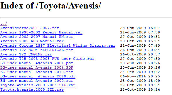

Всъщност намерих. PDF файла не е с най-доброто качество, но става. Благодаря.
Предпазители/Прекъсвачи/Бушони на Avensis T22 / T25 / T27
Публикувано на: 14 Ное 2018 20:08
от gimara
ka4ko написа: ↑14 Ное 2018 19:57 но не намерих РАБОТЕЩ линк
Писането с главни букви не се толерира в този форум.
Току що проверих линковете за всички Авенсиси и всички работят. Вашият явно е различен от наличните модели.
