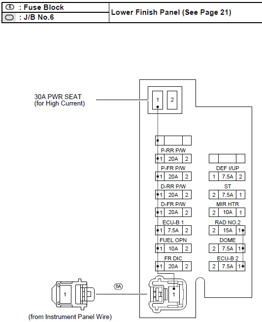

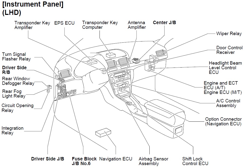

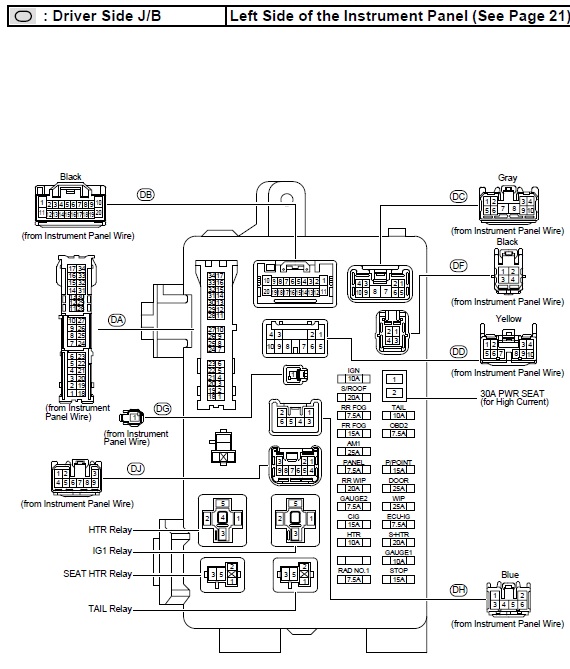

Freedom
Мнения: 411
Avensis T 25 спряха да работят радиото и дисплея на борд компютъра
Мнение от Freedom » 11 Мар 2018 18:04
Над краката на шофьора, отляво на кормилната колона:
