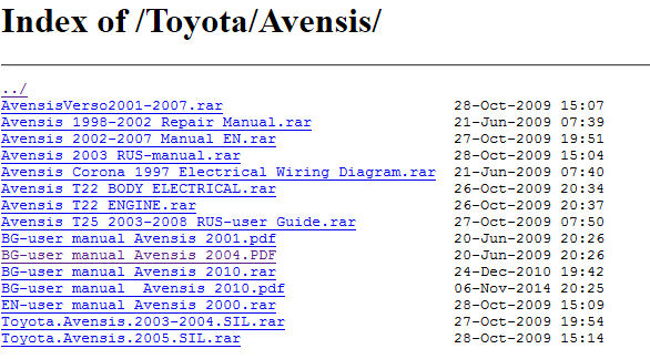

Всъщност намерих. PDF файла не е с най-доброто качество, но става. Благодаря.
- gimara
- Мнения: 1846
- Благодарил/а: 73 пъти
- Получена благодарност: 163 пъти
Предпазители/Прекъсвачи/Бушони на Avensis T22 / T25 / T27
Писането с главни букви не се толерира в този форум. Току що проверих линковете за всички Авенсиси и всички работят. Вашият явно е различен от наличните модели.

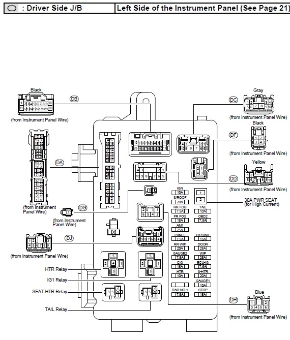

Колеги, здравейте, моля помогнете!
От тази сутрин имам много странен проблем.По арматурното табло нищо не свети освен 3 лампи-abs, червена лампа с удивителна и като включа фаровете индикацията за късите ,дълги и халогени(задната светлина за мъгла не работи).Не свети подсветката , оборотомера, подгрева на свещите, показание на гориво и т.т., НИЩО друго освен изброените по-горе лампи. По купето-светят плафоните , копчетата на климатроника и осветлението на пепелника светят като включа фаровете, аварийните работят, но не и само като мигачи, включително и външно...ВСИЧКИ други копчета и прибори не работят-чистачки, ел. прибиране на огледалата, запалка, климатроник, подгрев на огледала и задно стъкло, аудио система, индикация за коланите и т.т.
Колата пали и работи без проблем.Всички външни светлини работят.
Проверих бушоните:dome, за запалката, за чистачките и още няколко- всички са здрави...!С техстрийма проверих за грешки-пак нищо...Откачих за 10 мин . акумулатора-нищо...
За автомобила от подписа става въпрос.
Т25 Комби 2ADFTV non dpf
- Freedom
- Мнения: 413
- Регистриран на: 22 Яну 2010 11:04
- Местоположение: Бургас
- Благодарил/а: 14 пъти
- Получена благодарност: 16 пъти
Провери предпазител №5 АМ1 25А над краката на шофьора, ако е здрав - реле IG1 Relay, пак там.

Предпазител номер 5 беше виновен за неловката ситуация. Някой преди мен беше сложил 20А, вместо 25А. Благодаря за пореден път на колегата!

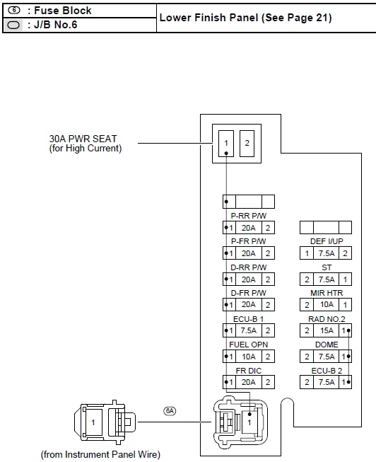

Здравейте момчета, пиша Ви по един много тъп въпрос... Жена ми "много сръчно" изпусна монета в гнездото за запалката на колата по време на път и съответно спря да работи както самата запалка така и CDто и екрана на навигацията. Четох доста неща из форума проверявах различни бушони но не намерих проблем в тях... Единственото което не съм проверил е бушон DOME който така и не намерих къде е. Бихте ли дали съвет къде и какво да търся.
Само да уточня, че хич ме няма с тоците.
Колата е Тойота Авенсис 2003 ако не се лъжа е Т25 147 к.с.
Благодаря предварително.
- gimara
- Мнения: 1846
В книжката на колата са описани предпазителите.
