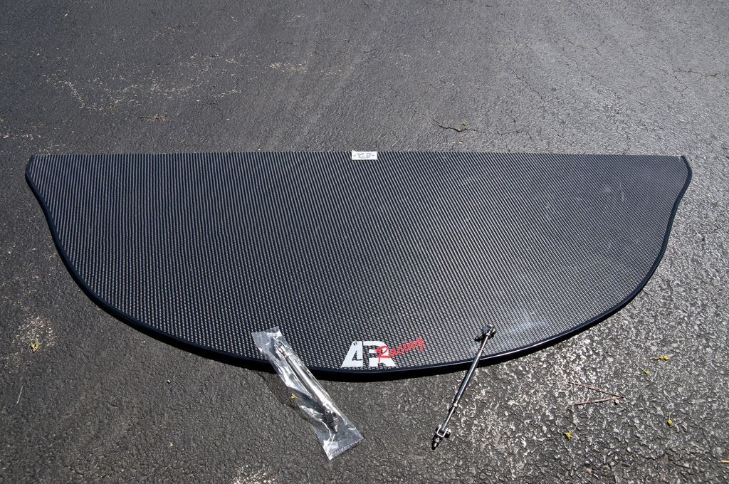

Re: Mr2 Mk3 2zz-ge Project : turbo + nitrous

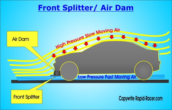

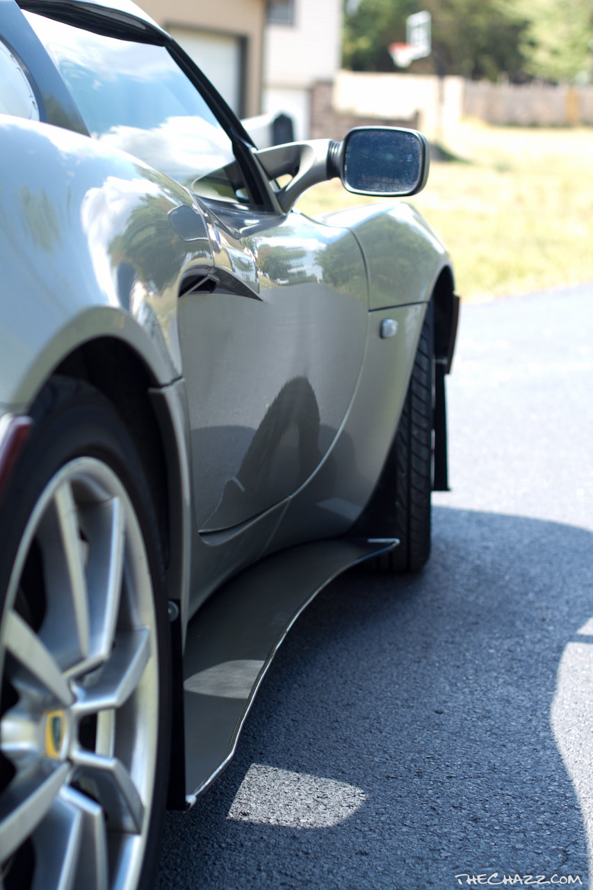

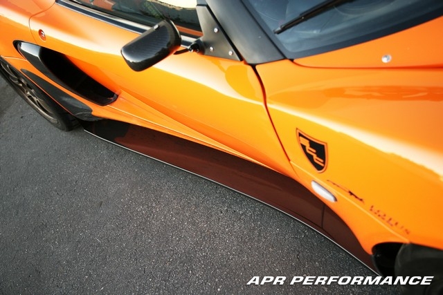

Ето така предполагам ще изглеждат.

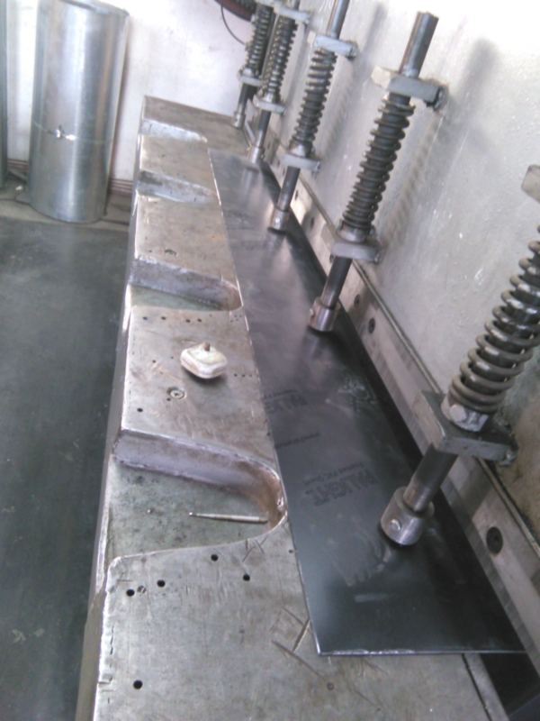

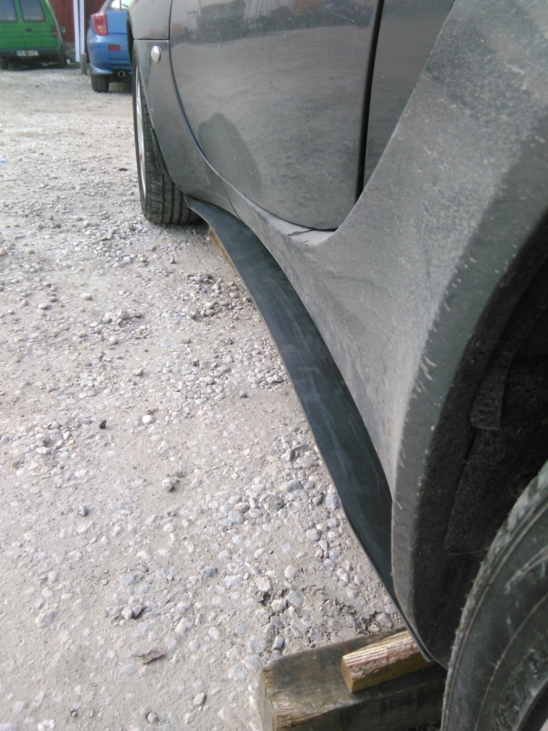

Днес ми остана време само да ги отрежа.

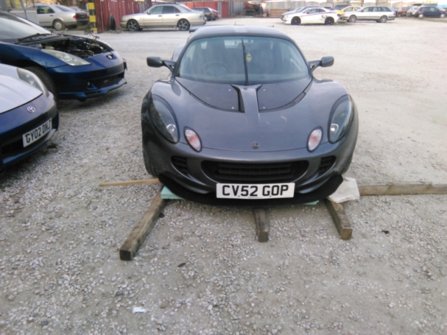

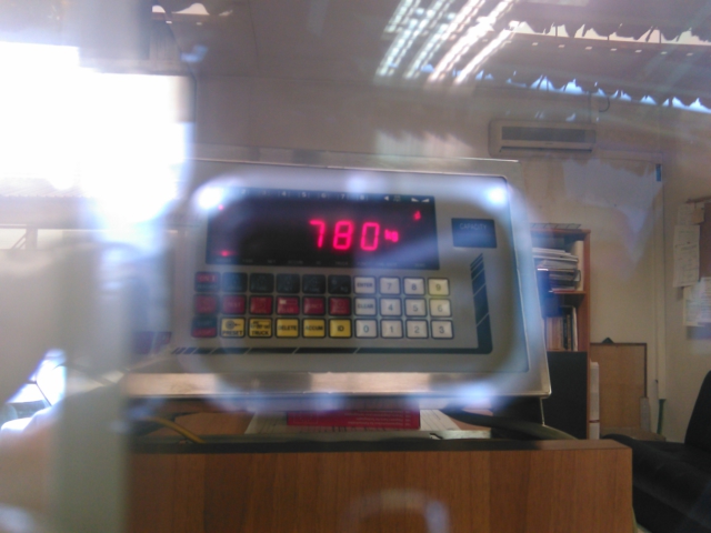

По-горе Джапи ме пита дали си заслужава да сменя МР2 с Елийс заради 100 кила.
Мр2 то беше 950кг в най-олекотения вариянт ,който можах да докарам.
Тази е 780кг. с катализатор и пълна генерация , със поне 30кг алуминиеви топло-изолатори.Със седалки,който са поне 30тина килограма и със джанти,които също са адски тежки.
Сигурен съм , че ще я докарам до 700кг.
Предполагам, че с 250кг по малко и 150кс повече ще успея да сваля колата от 12.5 до 11.2-3
