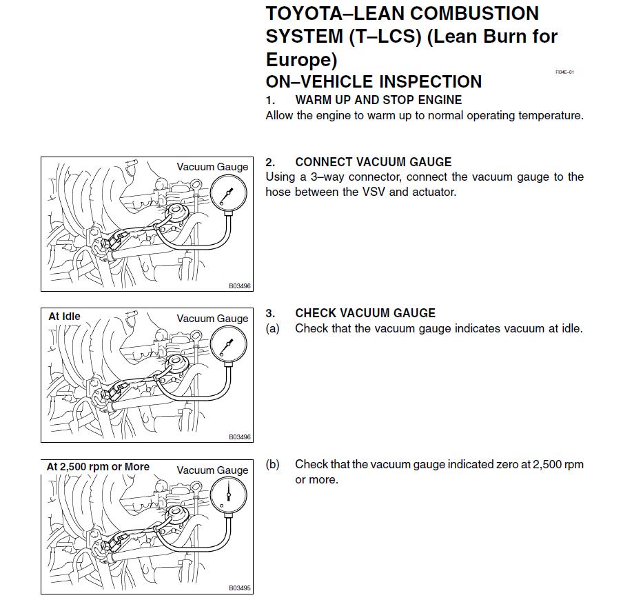

В сервизната документация пишеше също така, че Air Control Valve трябва да се отваря около 2500rpm(при мен е след 3500мисля). mirott провери моля те на колко оборота отваря при теб. Вдигай обороти и виж кога ще мръдне рамото на клапана (в лявата част на входния колектор).

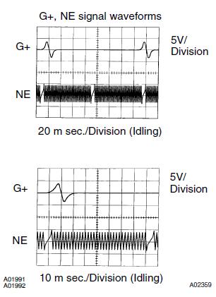

В сервизната док. сигналите от CKP и CMP са с еднаква амплитуда!!! При мен не са
