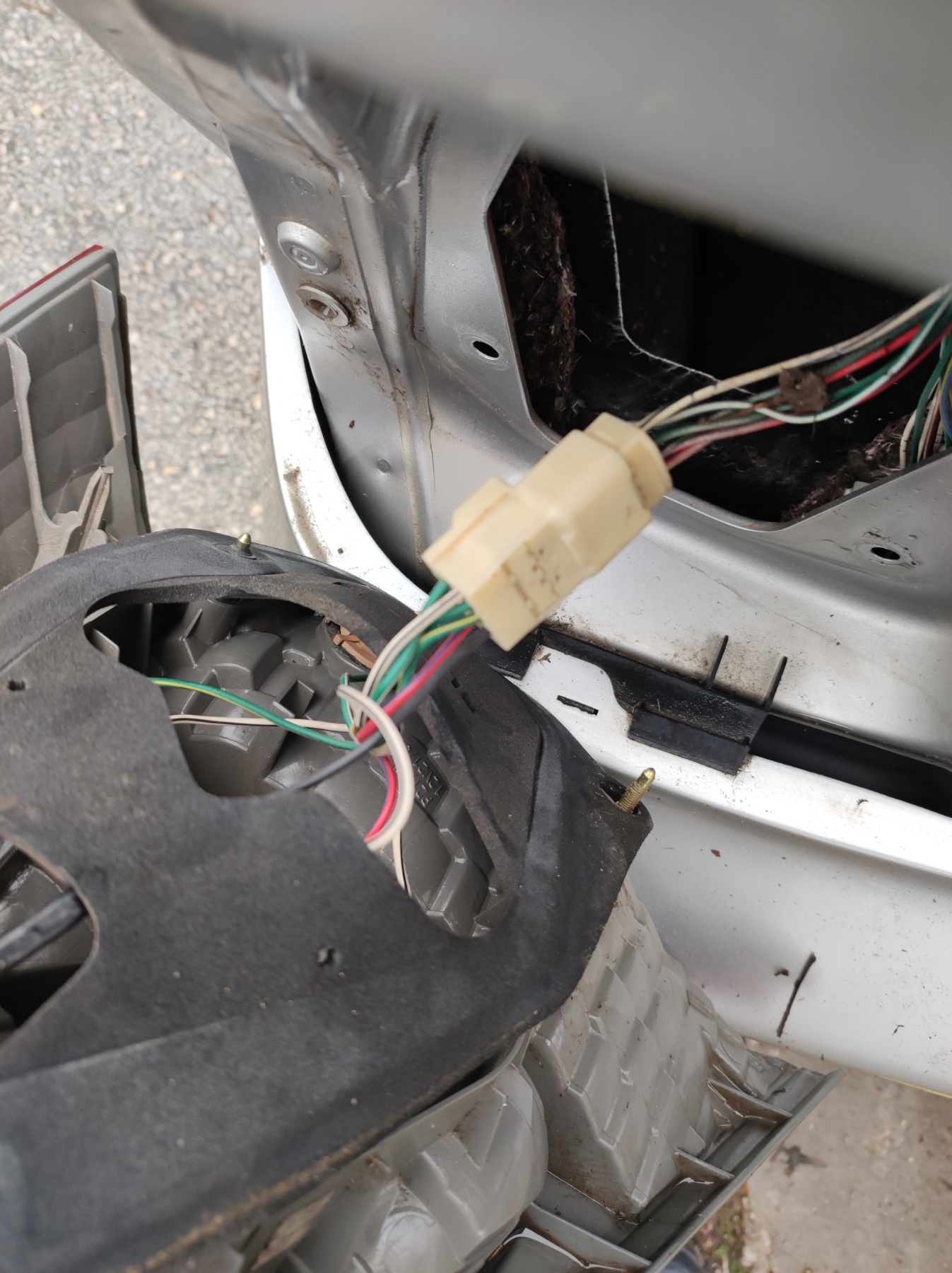

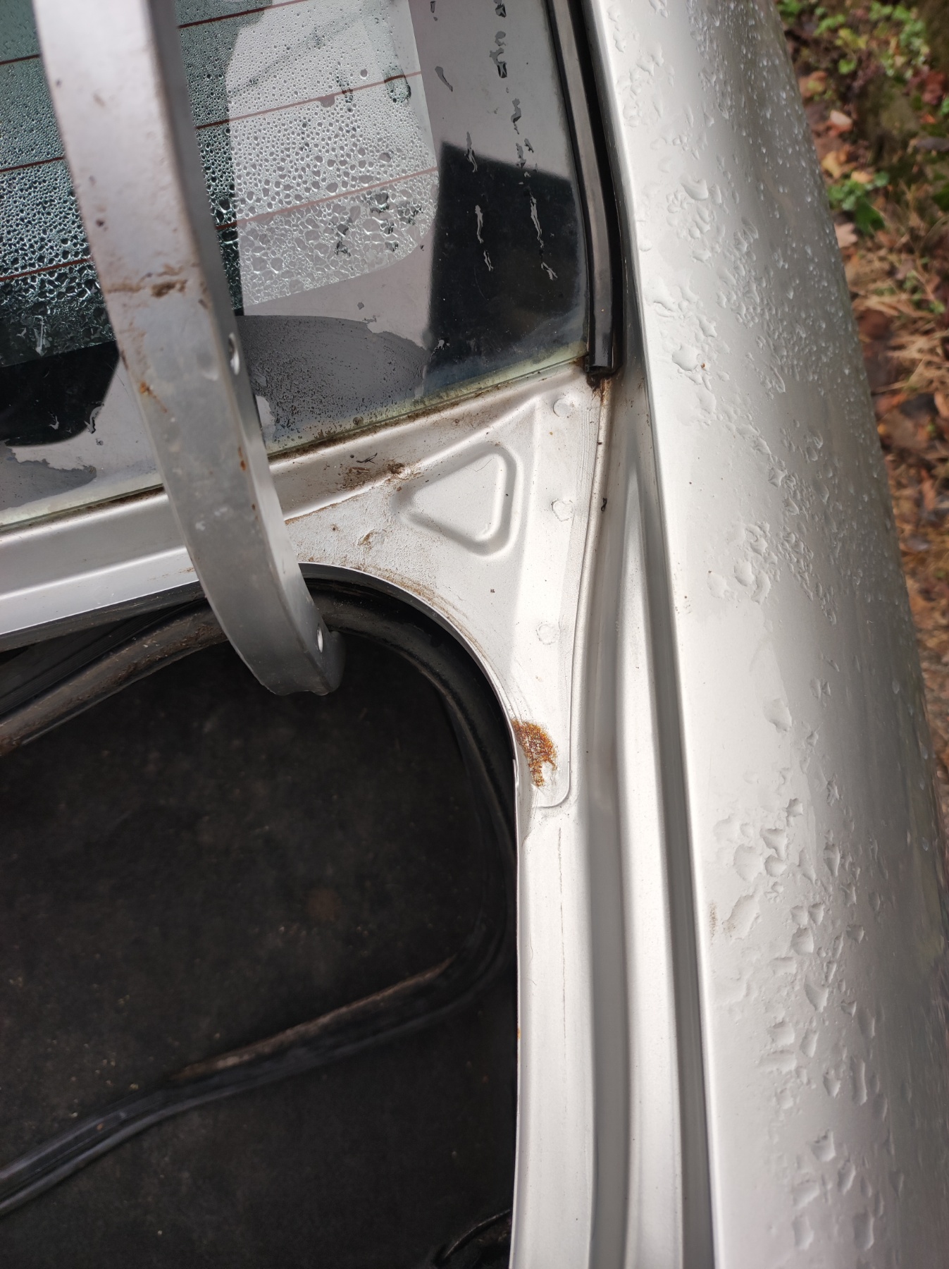

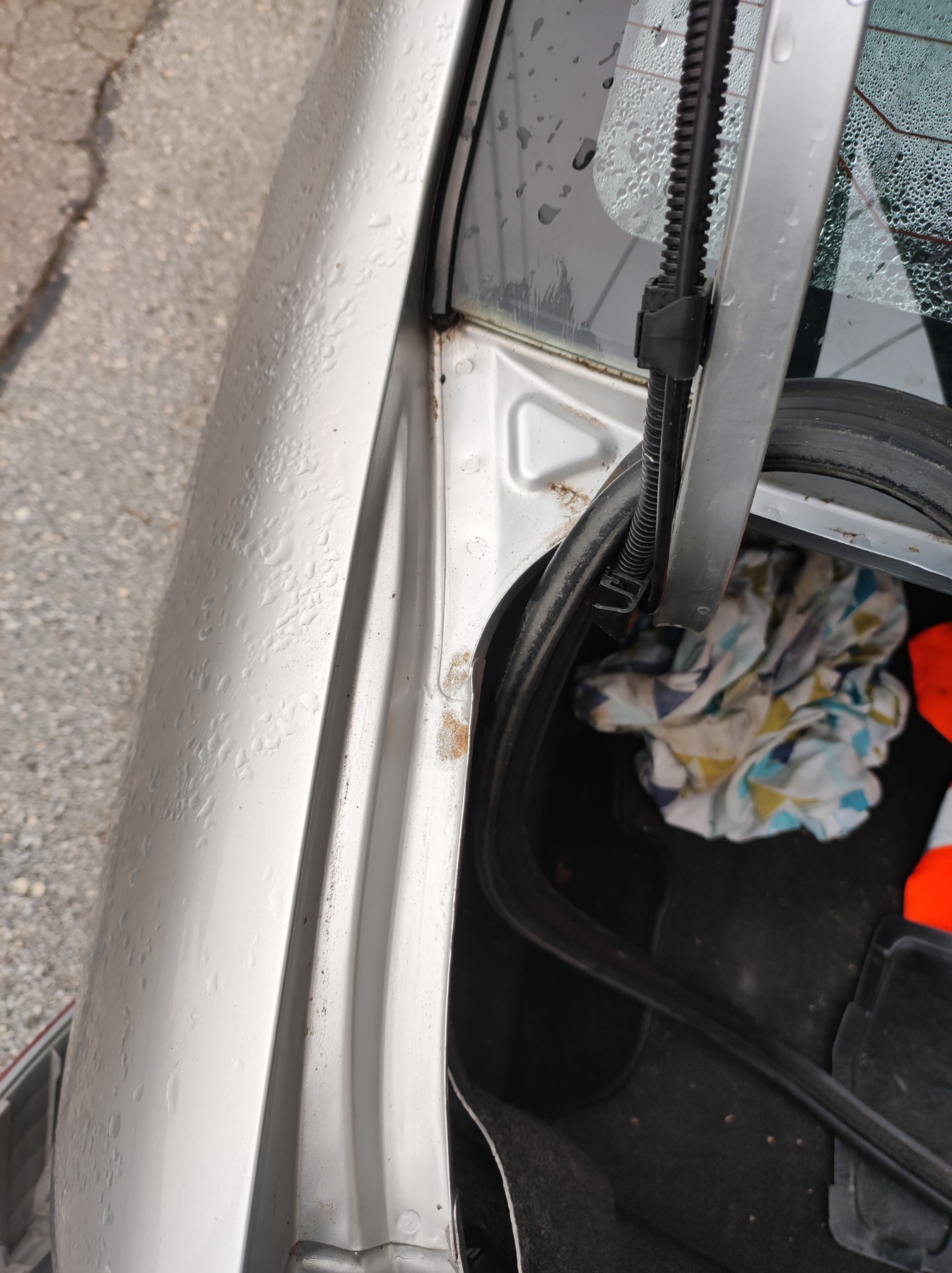

Oт снимките които не благоволи да качиш, и тези които намерих в Интернет би следвало да има 2 парчета от задните светлини хванати на капака. Следствия:
- поне един маншон между купето и капака на багажника за кабелите. В предните ъгли на капака както го гледаш затворен, отзад зад колата.
- компрометирано уплътняване на тия двете половинки от стоповете
- смачкано, скъсано или разместено уплътнение на капака на багажника.
- евентуално теч през лайсната със дръжката за отваряне и/или плафоните за задния номер.
Неособено тривиално, но възможно:
- Теч през задното стъкло - ръжда, сменяно и незалепено или неприпаснато задно стъкло.
Огледай къде е петното с вода, и гледай нагоре над него където е текло. Няма вода която да се движи нагоре.

Възможните причини са теч между купето и стоповете. Реже се ново уплътнение от лист изолация за тръби от пореста гума.
Теч от лайстната над задния номер. Реже се парче от лента за прозорци от пореста гума, и пак от пореста гума се режат нови уплътнения на плафоните на задния номер. От лентата от Джъмбо която струва 3-4 лева вече. Беше лева.
По вътрешните ръбове на стоповете също може да пуснеш лента, и да я смачкаш като завиваш гайките.
Тече през ръбовете на стоповете между черната и червената пластмаса.

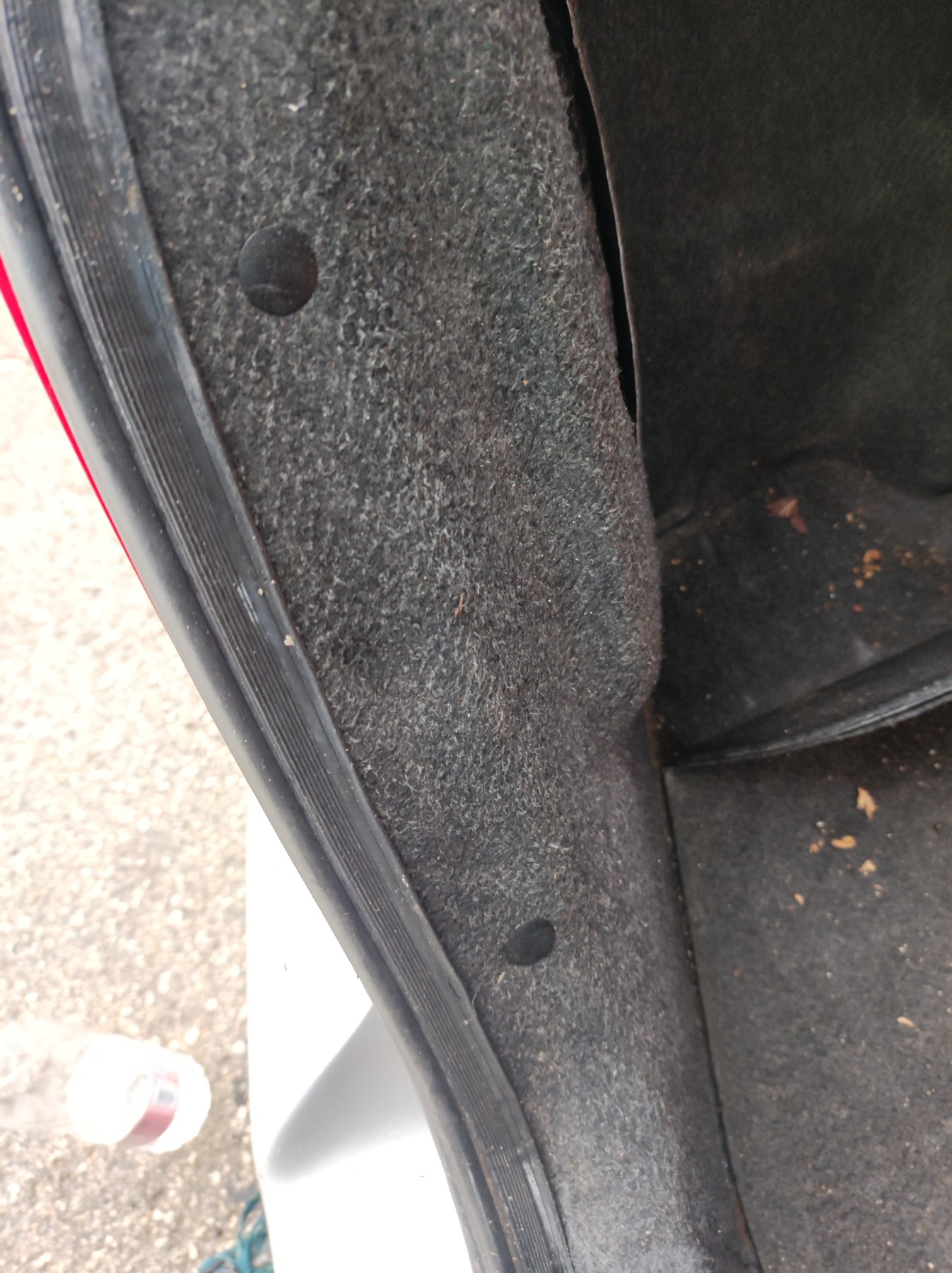

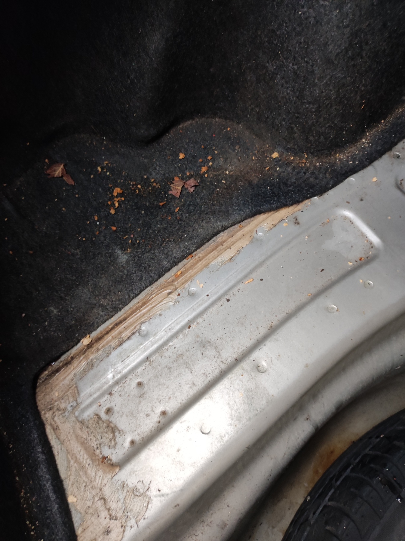

вчера имах малко свободно време, голямото уплътнение явно е сваляно, няма грам лепило там. Колата беше стояла доста време преди да я купи и имаше над ръба на багажника, под стъклото доста листа, гняс събрани. Аз ги попрочистих преди време, но не основно, сега ги измих хубаво. След това свалих левия стоп, има си някакво черно уплътнения като пяна, но в долния десен ъгъл си беше мокро и имаше доволно кал и гняс, изчистих навсякъде, добих представа. Ще взема от изолационната лента, която беше споменал колегата и ще направя и на двата стопа. И да попитам, прилича ми на силиконирано в последствие, и от ляво и от дясно го има, или да е фабрично, макар че ме съмнява. Глупав въпрос, уплътнението трябва да е над ръба на мокета на стопа нали?

Уплътнението трябва да е плътно набито до долу, до ламарината. Водата минава под стопа в канала на купето и би трябвало да се излива под бронята. Но ако гуменото уплътнение не е нахлузено до край, ако е смачкано някъде, или порестата гума на стопа е смачкана да не уплътнява - тече.
Ако уплътнението е непрекъснато, го завърти наняъде да разместиш смачканото. Разбира се ще ти е зор да го огънеш на ново място, но не е непостижимо. На свалена облицовка на багажника или поразтворени капаци на облицовката, може да идеш на автомивка на самообслужване и да си пробваш откъде тече.

Заводски по голямото уплътнение нама силикон .Това се набива на ръка ,комбинация от метал и гума е .
За стопа вземи вътрешна гума от колело и си изрежи и залепи уплътнение .Да не се подлъжеш с PU-50 ,че става лошо ако се наложи сваляне на стопа.
Друго ,което ми иде на акъла е с годините да има нужда от реглаж на капака ,да не притиска плътно уплътнението .Водата си намира място винаги ,но пък и оставя следи ,лошото е сивият цвят на боята.
