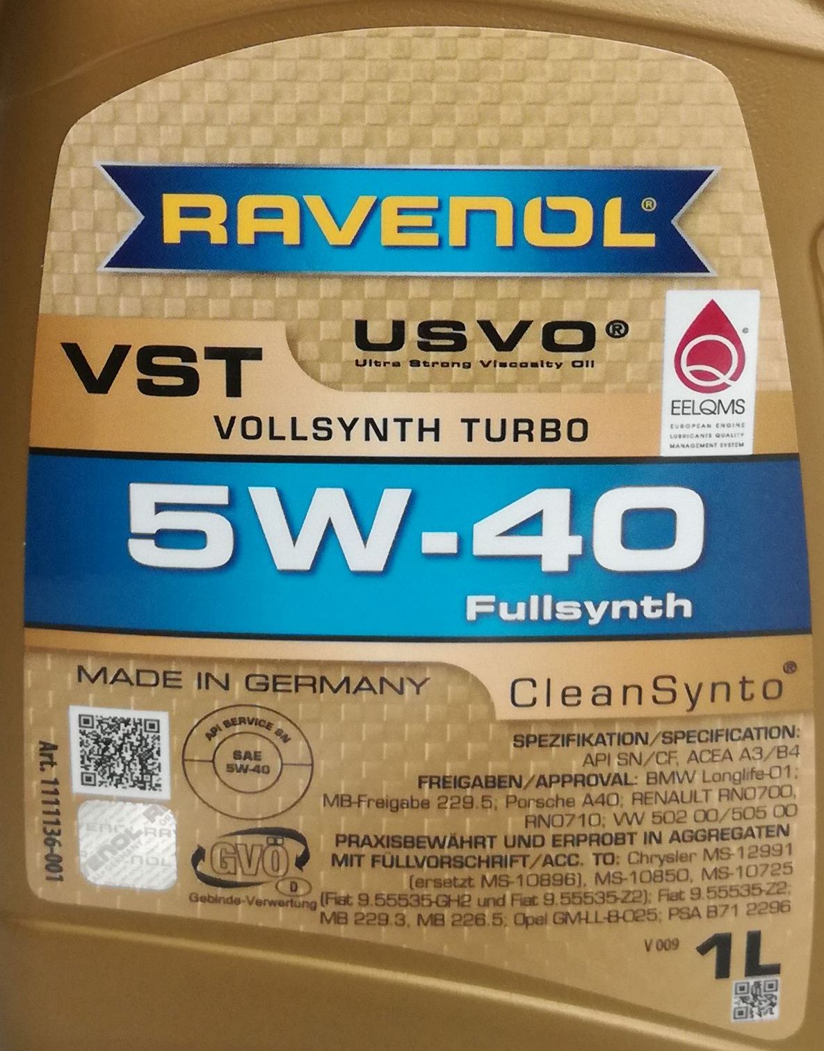

от liav_dolen_(no)pedal
liav_dolen_(no)pedal написа: ↑10 Дек 2015 19:14 Второ. ACEA насърчава производителите и marketer (oil companies), които твърдят (claims) че неговите масла отговарят (meet) на ACEA European Oil Sequences, доброволно да си регистрират маслата сами в сайта на ACEA . Тази база данни НЕ е публична и никой не може да провери дали някое масло е регистрирано. Освен това, ACEA НЕ тества тези масла, и НЕ потвърждава (сертифицира) дали тези масла отговарят на ACEA European Oil Sequences.
Но, вече има начин да проверим дали някой "lubricant marketer" има право да твърди (claim), че неговите масла отговарят на спесификации на ACEA.
List lubricant marketers registrants
Освен това, тези "lubricant marketer" могат да лицензират EELQMS Trademark и да го печатат на етикета на тубата масло. Само съм го виждал на етикетите на Ravenol.
EELQMS Trademark

Публикувано на: 04 Фев 2022 16:24
от Ивайло Димов
В Германия има закон,квото пише на етикета такова трябва да е в тубата.Две от големите компании са имали някви драми ,Федералния съд им е забранил подвеждаща информация на опаковката.За тва хората искат да си купуват масла от там с баркод започващ с 40 ;)
Публикувано на: 04 Фев 2022 17:38
от BOz
Реално всяка стока трябва да отговаря на етикета по закон, независимо каква е.
За Германия едно от изискванията, което е конкретно и само там, че масло, което не е 100% синтетика, няма право върху етикета да пише, че е синтетично.
Примерно група-3 масла, които са хидрокрак, масово се отбелязват, че са пълна синтетика, ама ако това масло го продаваш в Германия, няма как да му сложиш етикет за пълна синтетика, при положение, че е група 3. И за това едно и също масло на един етикет може да пише, че е пълна синтетика, и същото масло да пише, че не е пълна синтетика, спрямо страната, в която се продава.
Публикувано на: 04 Фев 2022 17:48
от Ивайло Димов
Никой производител няма да си сложи главата в кошера и да напише ,че продукта му отговаря на определени спецификации ,а при една проверка в лаборатория да увисне и да плаща глоби плюс цялата му продукция да бъде изтеглена от пазара.Още повече ,че самите автопроизводители си имат лаборатории и тества и одобряват маслата дали отговарят на техните коли по спецификации.Драмата е точно за това ,което говориш и е решено само в Германия .Дори на тубите на Шел Хеликс Ултра въпреки че са с баркод 50 пише 100% syntetic made from natural gas. ...за тези дето се продават в Германия .Аз в бг такива туби не съм срещал ;)
Публикувано на: 04 Фев 2022 18:05
от BOz
Ивайло Димов написа: ↑04 Фев 2022 17:48 Дори на тубите на Шел Хеликс Ултра въпреки че са с баркод 50 пише 100% syntetic made from natural gas. ...за тези дето се продават в Германия .Аз в бг такива туби не съм срещал
Шел Хеликс Ултра серията е 4-та група, без значение къде се продава и трябва да е синтетично. За това няма да намериш и в Германия такова масло, на което да не пише, че е пълна синтетика.
Публикувано на: 04 Фев 2022 20:16
от centil
BOz написа: ↑04 Фев 2022 18:05 Шел Хеликс Ултра серията е 4-та група
Shell нямат масла с база 4-та група.
Shell Helix Ultra маслата са в т.нар. група III+.
Gas to liquids (GTL) converts natural gas into a range of high-quality liquid fuels – typically near-zero sulfur diesel or kerosene – and waxy products, which can be turned into API Group III base oils and other specialties.
