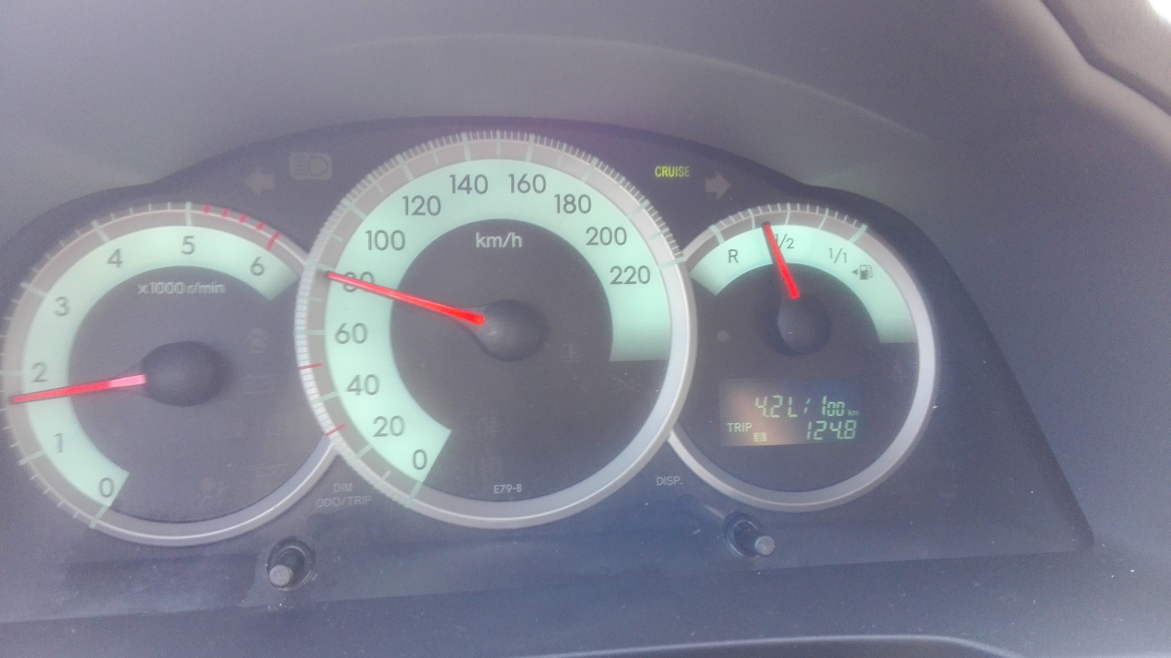

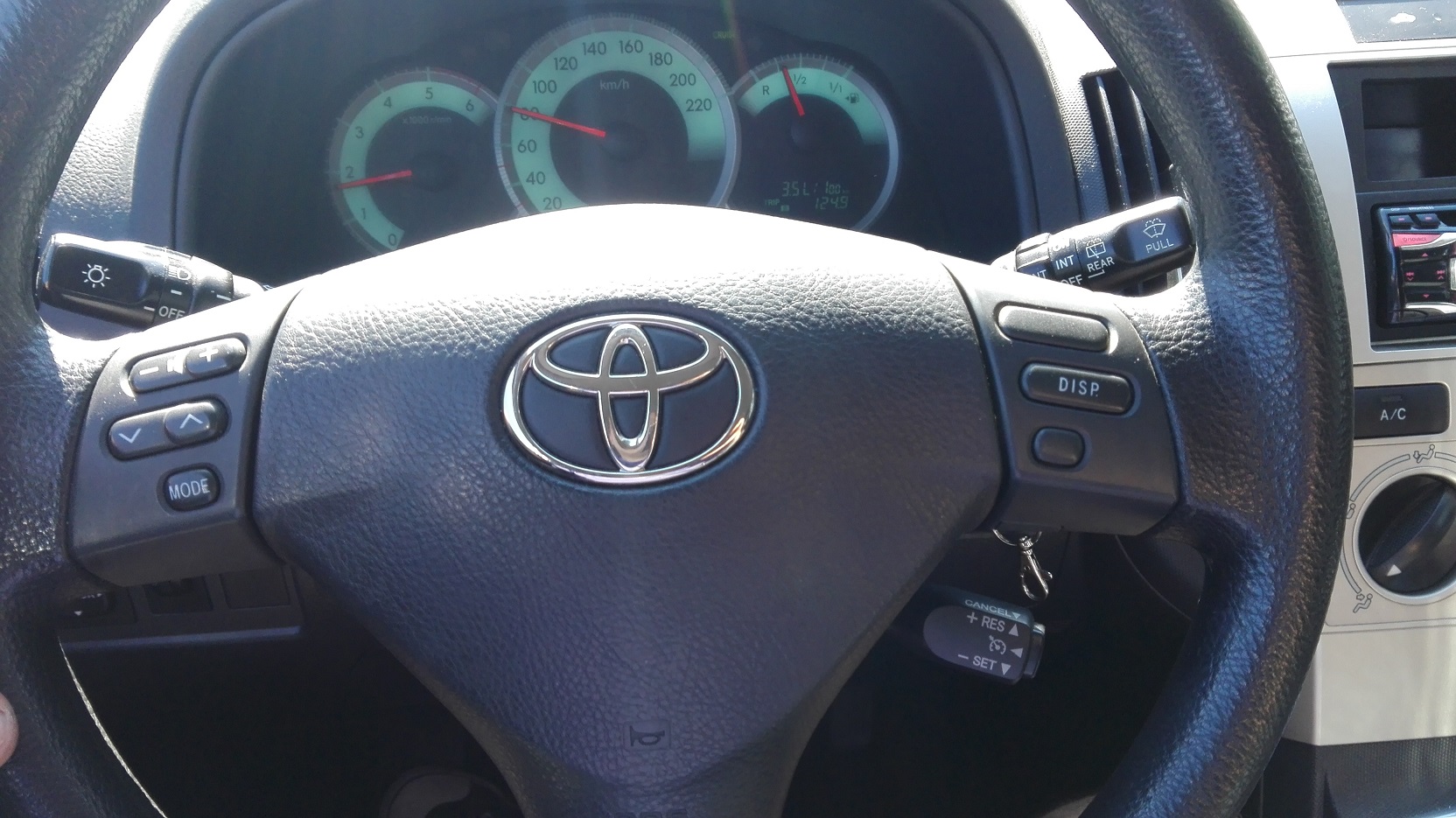

Здравейте, малко помощ ако може. Инсталирах си лостчето , като го натисна светва "cruize" но не поддържа скоростта . Колата е тойота Auris 1.6 124k. Номера на лостчето е 84632-34011 . Ще съм ви благодарен ако ми помогнете. NMTKV56E00R011599.

Получава се това.При всяко натискане на лоста (няма значение на къде) светва "cruize" и при всяко следващо натискане изгасва.Луда работа.Или аз съм много тъп или е нещо в компа.

Явно аз не мога да обяснявам.Имах предвид това,че преди да натисна бутона , като мръдна лоста на където и да е светва кк.

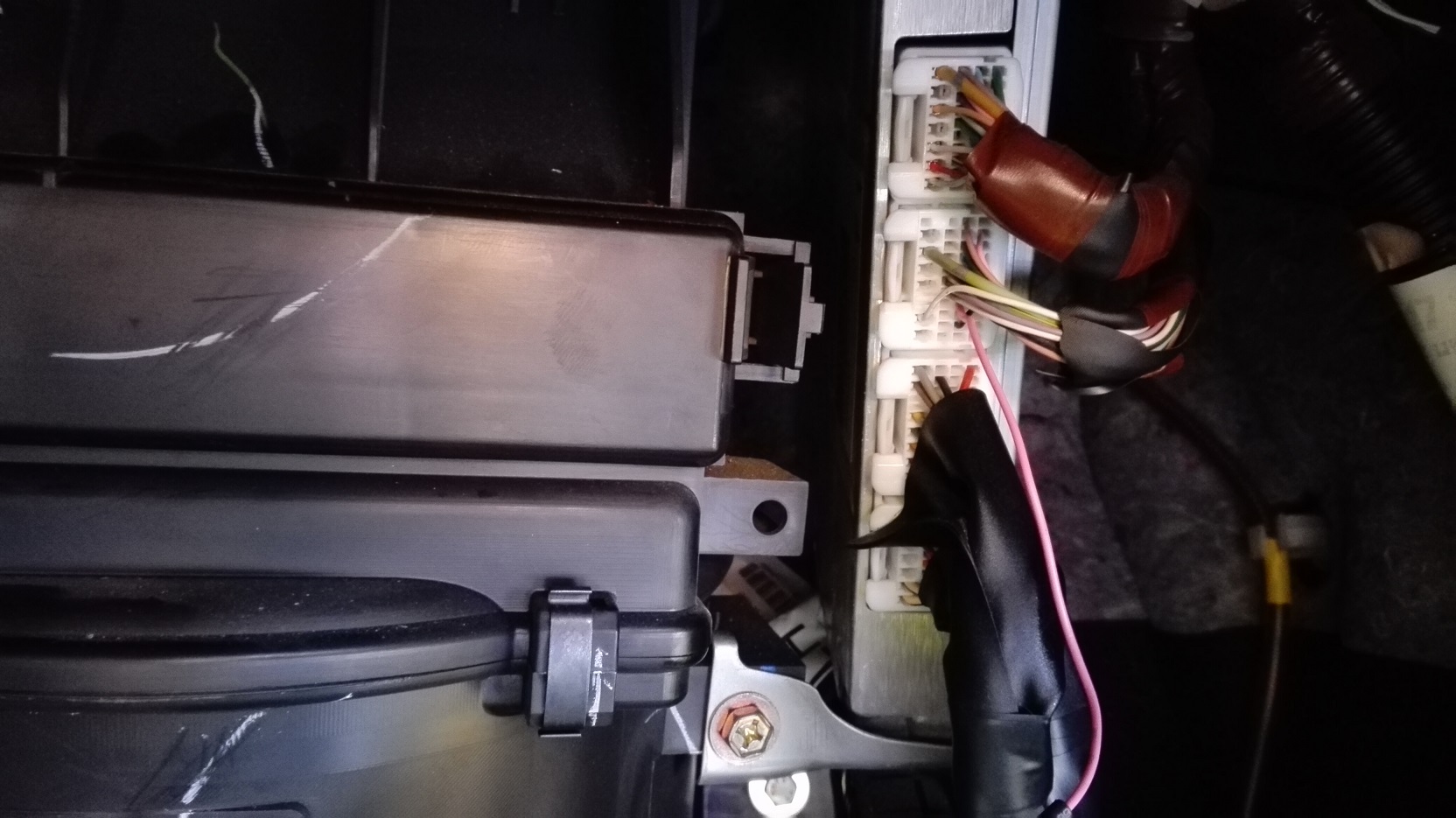

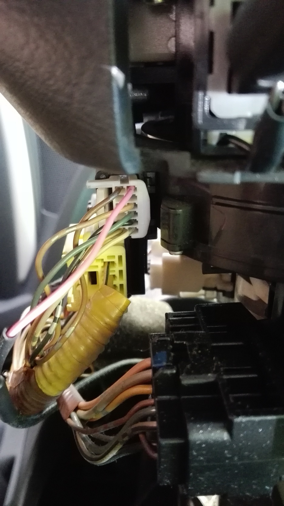

Ще се опитам да обясня накратко останалата част от монтажа на КК. След свързване на лостчето червения кабел се свързва към куплунг S13 пин 4 или 5 под волана и от там директно към ЕКУ-то куплунг Е5 пин 24, Еку-то се намира точно под жабката. Черният кабел го свързах към волана той си е маса -. И резултата е на лице КК работи. Надявам се да съм бил полезен. drunk.gif

Надписа за КК светва при натискане на лоста нагоре, надолу,навътре и при следващо натискане в която и посока и да е изгасва.Получава се активиране и деактивиране постоянно на КК. При бутона на лоста е по същия начин, което би трябвало да е нормално Не знам това ли имаш предвид под премигване.
